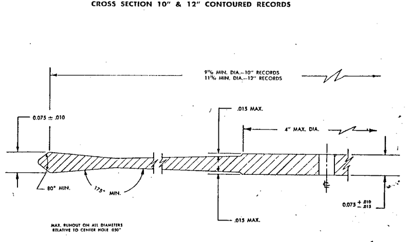

In realtà esiste(rebbe) uno standard, per i dischi piani è 1,905 mm, per quelli a spessore differenziato vedi il disegno. http://www.aardvarkmastering.com/riaa.htm
Nello standard non si parla mai di peso perchè il supporto puè essere di materiale diverso una volta si usava anche il polistirene.
