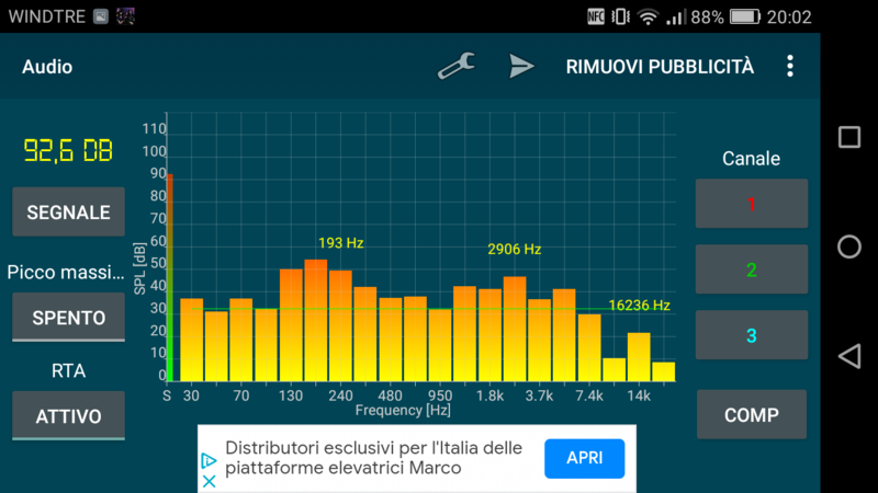

oscilloscopio Inviato 24 Luglio 2022 Autore Condividi Inviato 24 Luglio 2022 @Bazza beh per quello che le ho pagate non posso certo lamentarmi... Adesso le ho misurate con l'analizzatore di spettro, con i toni a 0 db ed una pressione sonora di circa 80 db hanno una risposta piuttosto lineare da 30 Hz fino a circa 8 kHz poi cala abbastanza repentinamente ma devo provare con altre registrazioni. Link al commento https://melius.club/topic/9296-diffusori-asaki-ad-1034/page/4/#findComment-531089 Condividi su altri siti Altre opzioni di condivisione...

oscilloscopio Inviato 24 Luglio 2022 Autore Condividi Inviato 24 Luglio 2022 @Bazza adesso con il concerto di Dave Brubeck a Copenhagen ed alzando i toni acuti arrivano a 14 kHz, ma non sono sicuro funzionino correttamente tutti e quattro i tweeter, dovrò smontarli e testarli. 1 Link al commento https://melius.club/topic/9296-diffusori-asaki-ad-1034/page/4/#findComment-531096 Condividi su altri siti Altre opzioni di condivisione...

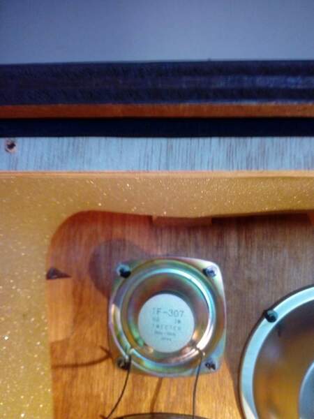

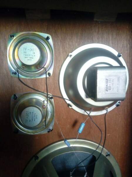

oscilloscopio Inviato 24 Luglio 2022 Autore Condividi Inviato 24 Luglio 2022 Confermato...non vanno i tweeter del diffusore di sinistra, spero sia un problema di contatti e non siano entrambi bruciati. Link al commento https://melius.club/topic/9296-diffusori-asaki-ad-1034/page/4/#findComment-531111 Condividi su altri siti Altre opzioni di condivisione...
oscilloscopio Inviato 24 Luglio 2022 Autore Condividi Inviato 24 Luglio 2022 Con l'analizzatore di spettro il diffusori dx accende la barra dei 16 kHz il sx si ferma a 9 kHz Link al commento https://melius.club/topic/9296-diffusori-asaki-ad-1034/page/4/#findComment-531115 Condividi su altri siti Altre opzioni di condivisione...
cri Inviato 24 Luglio 2022 Condividi Inviato 24 Luglio 2022 @oscilloscopio azz peccato.speriamo dai Link al commento https://melius.club/topic/9296-diffusori-asaki-ad-1034/page/4/#findComment-531118 Condividi su altri siti Altre opzioni di condivisione...
ediate Inviato 25 Luglio 2022 Condividi Inviato 25 Luglio 2022 @oscilloscopio al limite rivendi il diffusore di sinistra come se fosse una vecchia AR…. 😂😂😂 1 Link al commento https://melius.club/topic/9296-diffusori-asaki-ad-1034/page/4/#findComment-531956 Condividi su altri siti Altre opzioni di condivisione...

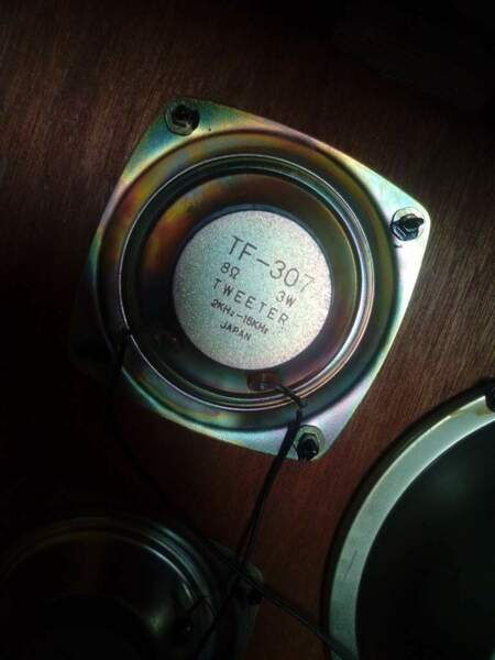

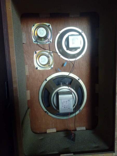

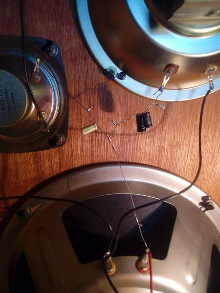

oscilloscopio Inviato 25 Luglio 2022 Autore Condividi Inviato 25 Luglio 2022 @ediate intanto vediamo cosa troviamo dentro.... Allora...il case è in legno con dei rinforzi ed è rivestito in gommapiuma, i driver piuttosto economici ma come scritto non suonano male. Il crossover praticamente inesistente...due semplici condensatori... adesso scolleghiamo e testiamo i tweeter incriminati... Link al commento https://melius.club/topic/9296-diffusori-asaki-ad-1034/page/4/#findComment-532015 Condividi su altri siti Altre opzioni di condivisione...
oscilloscopio Inviato 25 Luglio 2022 Autore Condividi Inviato 25 Luglio 2022 Fortunatamente i tweeter sono buoni, devo solo cambiare i condensatori che sono uno da 2,2 e l'altro da 14 uF 35 volt. Link al commento https://melius.club/topic/9296-diffusori-asaki-ad-1034/page/4/#findComment-532035 Condividi su altri siti Altre opzioni di condivisione...
qzndq3 Inviato 25 Luglio 2022 Condividi Inviato 25 Luglio 2022 23 ore fa, oscilloscopio ha scritto: non vanno i tweeter del diffusore di sinistra, sono in serie, probabilmente c'è una interruzione da qualche parte, speriamo sia così o che sia il condensatore, se è bruciato un tw diventa complicato EDIT - Abbiamo fatto crossposting. Bene, sono solo i condensatori Link al commento https://melius.club/topic/9296-diffusori-asaki-ad-1034/page/4/#findComment-532043 Condividi su altri siti Altre opzioni di condivisione...
