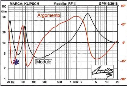

magoturi Inviato 15 Aprile 2021 Condividi Inviato 15 Aprile 2021 @cinghio mah...per misurato lui intende appunto veloce, potente si ma anche molto controllato ed in effetti con gli amplis di nuova generazione puo' tranquillamente accadere....col Sansui au 7900 non credo proprio....😁 semmai c'e' un'altra cosa che potrebbe preoccuparmi di piu' (superando un certo volume...):che un ampli di circa 45 anni fa da 75 watts rms per canale possa soffrire i minimi d'impedenza e gli sfasamenti alle frequenze piu' critiche dei grossi towers americani da 250 watts rms l'una seppur dotati di 100 db....lre RF7III sono meno efficienti e come modulo e fase simili: SALVO. 1 Link al commento https://melius.club/topic/934-da-vienna-beethoven-a-klipsch-rf7-iii/page/4/#findComment-43815 Condividi su altri siti Altre opzioni di condivisione...
