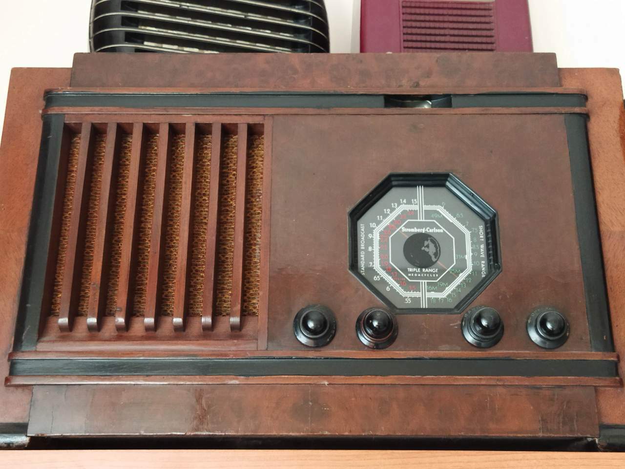

Mi inserisco non essendo un tecnico. Da quel poco che so nelle alimentazioni il filtro clc abbatte il ripple dell'alternata molto meglio del CRC che viene usato semplicemente per motivi di costo, una resistenza si valuta in centesimi, un'induttanza in dollari. Poi immagino che due filtri clc in cascata possano funzionare ancora meglio. Intendete questo per alimentazione dual choke? Perché in questo caso non mi pare nulla di esoterico, ma semplicemente un progetto con pochi vincoli sui costi.
Tornando agli elettrolitici, (ho una piccola collezione di radio) ne ho sostituiti a decine esplosi o semplicemente rumorosi, ma ho anche questa che suona intonsa dai primi anni 30
