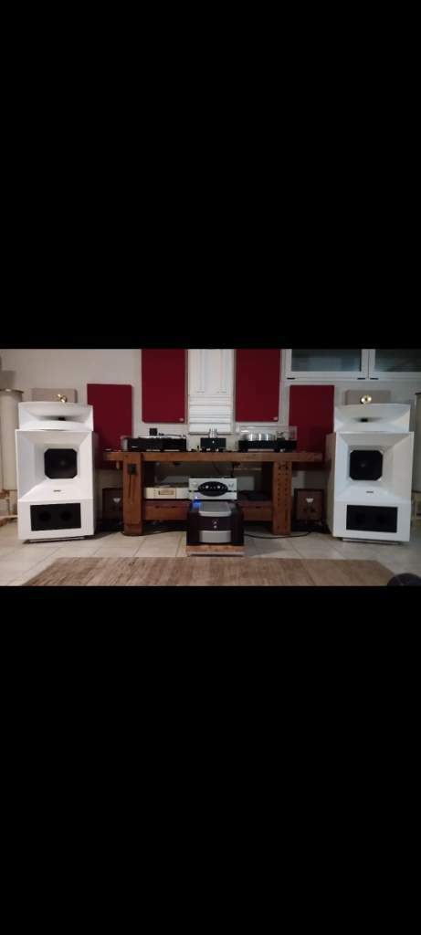

Mi sembra di capire che i woofer da pilotare siano dei 15", ovvero da 38 cm.
Se così fosse, probabilmente l'A 30 potrebbe avere qualche difficoltà, visto il DF pari a 150.
Al tempo questi finali venivano progettati anche per essere utilizzati come monofonici, quindi con collegamento a ponte, che garantiva potenze decisamente superiori.
Naturalmente, vista l'alta efficienza dichiarata per i diffusori, sarebbe necessaria una prova...
