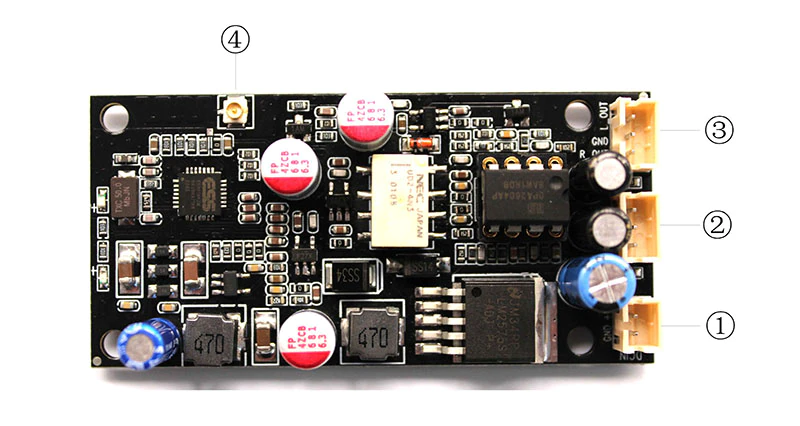

maxgazebo Inviato 28 Luglio 2022 Condividi Inviato 28 Luglio 2022 Un ottimo prodotto per avere un ricevitore BT 5.1 in LDAC o Aptx-HD 24bit/96KHz con DAC Sabre ESS 9018 + OpAmp su zoccolo in uscita...inoltre un ingresso analogico che viene bypassato in uscita, da un relà NEC, quando non c'è collegato nulla in BT, nel caso si ha altra sorgente da collegare al finale Selezionare il modello QCC5125 BT 5.1 https://it.aliexpress.com/item/32975808054.html?spm=a2g0o.order_list.0.0.74f236962vR0ih&gatewayAdapt=glo2ita Ho cambiato l'OpAmp di uscita con un OPA1612, veramente un rapporto Q/P strepitoso, con lo Smartphone in LDAC ed un servizio di streaming si ha un sistemino semplice ma veramente HiRes! Ottima resa sonora Basta un minimo di DIY, per inserirlo in un contenitore con connettori RCA ed alimentarlo a 12V Link al commento https://melius.club/topic/9454-da-smartphone-ad-impianto-stereo-consigli-idee-tips-and-tricks/page/3/#findComment-535252 Condividi su altri siti Altre opzioni di condivisione...
