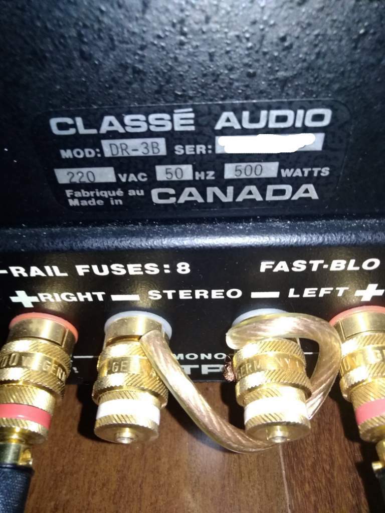

Moderatori BEST-GROOVE Inviato 4 Agosto 2022 Moderatori Condividi Inviato 4 Agosto 2022 3 ore fa, joe845 ha scritto: se un finale in classe A fornisce 100W ne deve assorbire 400, e questo SEMPRE, non solo in maniera impulsiva. forse hai sottostimato le proporzioni altrimenti non si spiega come sia possibile che quello in mio possesso assorba 500W per erogare la miseria di 25W p.c. Link al commento https://melius.club/topic/9573-impianto-definitivo/page/3/#findComment-542183 Condividi su altri siti Altre opzioni di condivisione...
captainsensible Inviato 4 Agosto 2022 Condividi Inviato 4 Agosto 2022 Teoricamente la classe A ha un rendimento massimo del 25%. Massimo è alla potenza di targa erogata. Quindi se ne eroga 25 ne assorbe 100 dalla rete CS Link al commento https://melius.club/topic/9573-impianto-definitivo/page/3/#findComment-542194 Condividi su altri siti Altre opzioni di condivisione...
Ashareth Inviato 4 Agosto 2022 Condividi Inviato 4 Agosto 2022 @BEST-GROOVE Sei sicuro assorba 500W a riposto? Forse avra' il trasformatore da 500VA... ma se assorbe 500W con 50W di potenza ha un rendimento davvero MOLTO basso (e in quel caso il trasformatore dovrebbe essere da piu' 500VA). Ok che il 25% e' il massimo teorico, ma un 20% e' normalissimo mentre tu hai un rendimento del 10% soltanto... Link al commento https://melius.club/topic/9573-impianto-definitivo/page/3/#findComment-542234 Condividi su altri siti Altre opzioni di condivisione...
Moderatori joe845 Inviato 4 Agosto 2022 Moderatori Condividi Inviato 4 Agosto 2022 @BEST-GROOVE leggi tutta la frase, non estrapolare... 😉 "ponendo come ottimale il rendimento del 25%, se un finale in classe A fornisce 100W ne deve assorbire 400, e questo SEMPRE, non solo in maniera impulsiva". il rendimento del 25% è teorico ma esiste, volevo quindi intendere che, se anche il nostro forumer avesse realizzato l'ampli perfetto, sotto a quei numeri non scendi. nella realtà ovviamente si va anche parecchio sotto, come da te riportato. volevo inoltre far notare al forumer che diceva che "non sono i trasformatori i veri fornitori di corrente", questo può essere parzialmente (ma molto parzialmente) vero per un classe AB, dove è importantissima la riserva di carica dei condensatori, che possono sopperire all'impulso, ma non per un classe A che sta sempre "a palla" che tu ci faccia passare il segnale o no. G Link al commento https://melius.club/topic/9573-impianto-definitivo/page/3/#findComment-542236 Condividi su altri siti Altre opzioni di condivisione...
Moderatori BEST-GROOVE Inviato 4 Agosto 2022 Moderatori Condividi Inviato 4 Agosto 2022 23 minuti fa, Ashareth ha scritto: Sei sicuro assorba 500W a riposto? mi appello a quanto sta scritto sulla targhetta posteriore oltre a quanto si legge nell'universo internettiano. 21 minuti fa, joe845 ha scritto: sotto a quei numeri non scendi. nella realtà ovviamente si va anche parecchio sotto, come da te riportato. adesso si che mi è più chiaro. Link al commento https://melius.club/topic/9573-impianto-definitivo/page/3/#findComment-542270 Condividi su altri siti Altre opzioni di condivisione...
