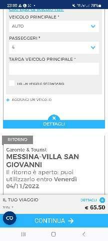

Si sente il bisogno di un Ponte sullo Stretto? A mio avviso no, il costo dei traghetti è basso, in auto 33€A/R in giornata (il traforo del Frejus e quello del Monte Bianco costano  40€ A/R), le corse frequenti. Credo servano più infrastrutture locali e mono proclami elettorali
