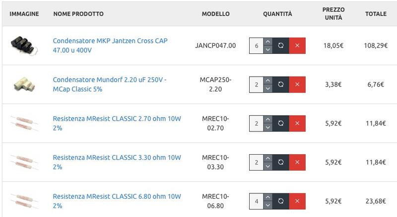

@ilbettiho acquistato buoni condensatori Jantzen e Mundorf mkp e resistenze mresist senza spendere una fortuna.... le induttanze\bobine non saprei da dove iniziare.... e non so nemmeno cosa dovrei misurare per averne  o costruirne di simili...
se tu hai qualche dritta fammi sapere
