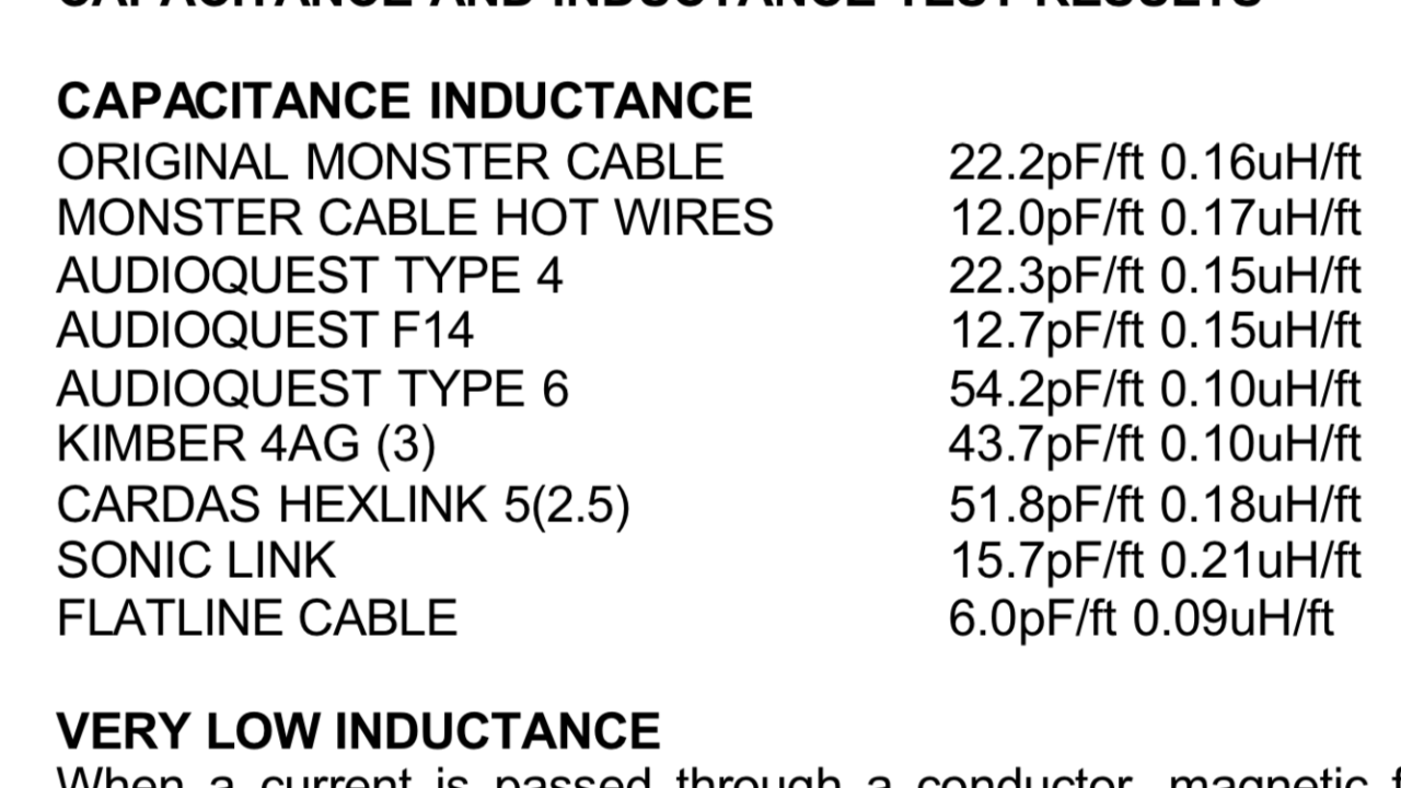

FedeZappa Inviato 2 Luglio 2023 Condividi Inviato 2 Luglio 2023 @elio l’unico dato misurato da terzi che ho trovato è quello in foto ed relativo all’ Hexlink che fa 51.8 pF/piede. Moltiplicandolo x 3,281 (per convertirlo in metri) fa 170 pf/metro, un valore medio, non particolarmente alto. Non so dirti i valori degli altri modelli. A meno che non li dichiari la stessa cardas, non saprei dove trovarli. Link al commento https://melius.club/topic/9792-cavi-potenza-cardas-e-cavi-a-bassa-capacit%C3%A0/page/3/#findComment-886345 Condividi su altri siti Altre opzioni di condivisione...
