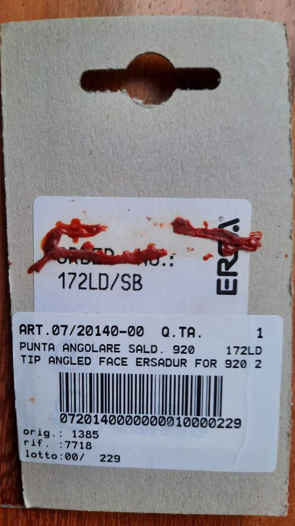

Moderatori BEST-GROOVE Inviato 17 Agosto 2022 Moderatori Condividi Inviato 17 Agosto 2022 @mscili Potrei consigliarti cosa uso io...un Ersa da 25 W puro e semplice senza regolazioni con una punta long life sempre Ersa a scalpello o a punta (costano l'una purtroppo metà dell'intero saldatore ma sono eterne) e puoi saldare di tutto anche connettori RCA che siano con l'isolamento centrale in teflon però non in vile plasticaccia...una alternativa all' Ersa che ti ho indicato e che utilizzo per altre cose è questa stazione saldante eccezionale dal prezzo ridicolo disponibile con diverse opzioni a scelta con una miriade di punte disponibili a basso prezzo che mi fu consigliata qui e che utilizzo con soddisfazione da un paio di anni. Si trovano sullo stesso sito a prezzi differenti proposti dai negozianti.https://it.aliexpress.com/item/1005003052263020.html Link al commento https://melius.club/topic/9812-consiglio-saldatore/#findComment-555223 Condividi su altri siti Altre opzioni di condivisione...

M.B. Inviato 19 Agosto 2022 Condividi Inviato 19 Agosto 2022 @mscili Diffida dai prodotti cinesi a basso costo! Ti assicuro che al di là dell'aspetto (pseudo) professionale non valgono nulla a confronto con un buon saldatore tipo Ersa... Io ho un Weller, un Philips e un Ersa da 25W, a cui ho sostituito la punta con una long life che mi è durata decenni. Semplicemente eccellente! Naturalmente ne ho anche una a punta per eseguire lavori su circuiti stampati. P.S. Per eseguire delle ottime brasature occorre esperienza. Ma anche dell'ottimo stagno... Prendi una buona lega a basso punto di fusione con diametro max di 1mm. Meglio ancora se del vecchio tipo con piombo. Link al commento https://melius.club/topic/9812-consiglio-saldatore/#findComment-556585 Condividi su altri siti Altre opzioni di condivisione...
