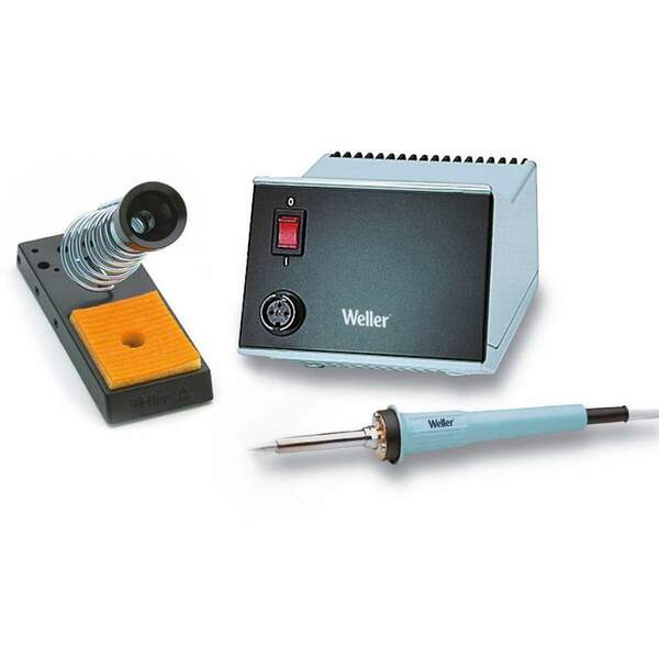

viale249 Inviato 22 Agosto 2022 Condividi Inviato 22 Agosto 2022 @mscili Weller WTCP-S. In pratica il sistema di saldatura professionale (stazione + stilo + punte) più diffuso a livello mondiale. La regolazione di tempertura si basa su di un brevetto Weller (Magnastat) incorporato nel saldatore da 50W: ad ogni punta è associato un codice di temperatura, si va da 260°C a circa 500°C e cambiando queste si varia il punto di lavoro, in funzione della lega saldante utilizzata. Vista la diffusione planetaria è molto facile da reperire usato a prezzi popolari, le punte nuove si trovano dappertutto e con pochi spiccioli si entra in possesso di uno strumento professionale (nella mia precedente esperienza lavorativa ne avevamo diversi, sia nei nei laboratori che in produzione ed in vent'anni di utilizzo mai un problema...). Ricorda che è una spesa che farai una sola volta nella vita, investi qualche euro e sarai ripagato con anni di saldature perfette. Ovviamente anche la lega saldante ha il suo peso: personalmente consiglio di cercare le vecchie eutettiche 60/40 multicore, dall'ottima bagnabilità e fluidità, garanzia di saldature lucide e perfette, tipo quanto suggerito da @M.B. (anche se io consiglierei la misura 0,7mm oppure due rocchetti 0,5mm e 1mm) Lascia perdere le cinesate. My 2C. Link al commento https://melius.club/topic/9812-consiglio-saldatore/page/2/#findComment-559903 Condividi su altri siti Altre opzioni di condivisione...
