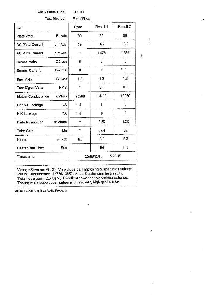

Membro_0021 Inviato 23 Agosto 2022 Autore Condividi Inviato 23 Agosto 2022 3 ore fa, marino 29 ha scritto: Purché le 2 sezioni siano identiche...quindi l'incubo è ancor peggiore... @marino 29 non ho mai trovato tubi NOS con sezioni non identiche tra loro almeno di quelli che ho fatto misurare. Solitamente le NOS o le NIB non presentano di questi problemi; se invece valutiamo l'acquisto di tubi già usati magari in configurazioni ad un solo triodo... Link al commento https://melius.club/topic/9813-i-vantaggi-di-avere-un-solo-ingresso-e-di-una-sola-uscita-in-un-preamplificatore-linea/page/6/#findComment-560801 Condividi su altri siti Altre opzioni di condivisione...
