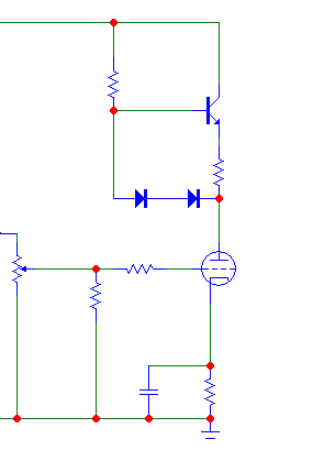

pino Inviato 24 Agosto 2022 Condividi Inviato 24 Agosto 2022 Scusate ma dopo 6 pagine,qualcuno ha capito se il circuito in oggetto esce in anodica tipo Audible Illusion,o catodica a guadagno zero tipo Croft ? Link al commento https://melius.club/topic/9813-i-vantaggi-di-avere-un-solo-ingresso-e-di-una-sola-uscita-in-un-preamplificatore-linea/page/8/#findComment-561864 Condividi su altri siti Altre opzioni di condivisione...

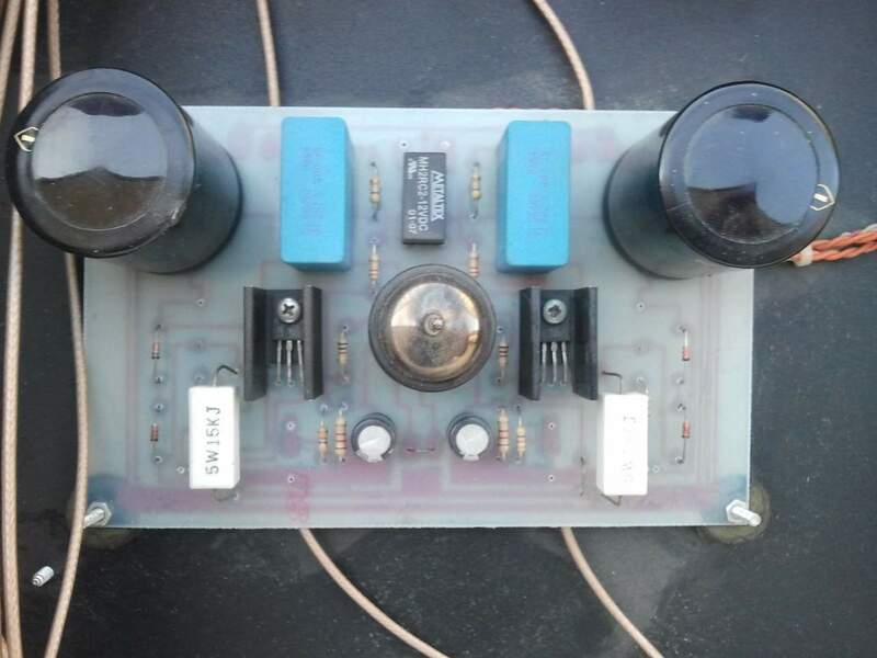

Ashareth Inviato 25 Agosto 2022 Condividi Inviato 25 Agosto 2022 13 ore fa, veidt ha scritto: Lo schema non è mio quindi dovrei chiedere il permesso al progettista per pubblicarlo. Forse sarebbe possibile senza valori Non credo che le persone qui dentro siano interessate a carpire i segreti industriali dello schema per poterne costruire uno o farne un kit... pero' penso possa essere interessante una descrizione della topologia utilizzata, quello e' un ottimo spunto di discussione. Anche senza vedere lo schema. 1 Link al commento https://melius.club/topic/9813-i-vantaggi-di-avere-un-solo-ingresso-e-di-una-sola-uscita-in-un-preamplificatore-linea/page/8/#findComment-562361 Condividi su altri siti Altre opzioni di condivisione...
Questo è un messaggio popolare. walge Inviato 25 Agosto 2022 Questo è un messaggio popolare. Condividi Inviato 25 Agosto 2022 @Ashareth ma ancora dai credito? Ma come si può pensare che sia un segreto? Dalla foto si evince che è un circuito a catodo comune. La presenza di un solo condensatore non elettrolitico sarebbe indicativo Non riesco a vedere bene se i due transistor ( o fet, la sigla non è visibile bene) sono nel ramo di alimentazione come regolatori ( i due diodi in serie accanto lascerebbero supporre questo) o fanno da CCS ( odioso sistema). Al di là di questo uscire di anodo con la 82 comporta una impedenza di uscita non bassa. Facciamo qualche supposizione. (qualche valore di resistenza, peraltro di pessima qualità, si riesce a leggere!) Se il circuito avesse una resistenza di anodo da 15 kohm, la impedenza di uscita sarebbe di circa 5 kohm ( con il catodo bypassato, come sembra da foto) Quindi non bassa. Se colleghiamo un ampli con 50 kohm di impedenza di ingress l'attenuazione ad 1 kHz sarebbe di 0,82 dB, poco. Ma se consideriamo la capacità totale ( cavo + ingresso ampli) di circa 400 pF, realistico, avremo una impedenza di circa 20 kohm che andranno in parallelo ai 50 kohm. Quindi 50 k // 20k = 14 kohm circa L'attenuazione a quella frequenza sarebbe di 2,6 dB! Non solo ma la retta di carico dinamica si sposterebbe da quella statica in modo non banale di fatto cambiando la faccia del pre. Tutta un altra cosa con un banale CF dove a fronte di una Zout di circa 400 ohm questi problemi non ci sarebbero in un range di impedenza piuttosto ampio. Walter 3 Link al commento https://melius.club/topic/9813-i-vantaggi-di-avere-un-solo-ingresso-e-di-una-sola-uscita-in-un-preamplificatore-linea/page/8/#findComment-562455 Condividi su altri siti Altre opzioni di condivisione...
Ashareth Inviato 25 Agosto 2022 Condividi Inviato 25 Agosto 2022 1 ora fa, walge ha scritto: ma ancora dai credito? Ma come si può pensare che sia un segreto? Lo so, lo so, io tendo ad essere troppo buono e a dare sempre una possibilita' di riscatto... Ormai non credo ci sia nessuno schema che puo' definirsi segreto, se non di Pulcinella. Ma era giusto per tenere viva la conversazione. Secondo me, a naso, potrebbe essere un fet usato come ccs e uscita a bassa impedenza. Forse usato come secondo stadio a mo' di cathode follower ma propendo piu' per la prima ipotesi. Link al commento https://melius.club/topic/9813-i-vantaggi-di-avere-un-solo-ingresso-e-di-una-sola-uscita-in-un-preamplificatore-linea/page/8/#findComment-562566 Condividi su altri siti Altre opzioni di condivisione...
walge Inviato 25 Agosto 2022 Condividi Inviato 25 Agosto 2022 @Ashareth vediamo se ci fa la grazia di mandare il circuito. 22 minuti fa, Ashareth ha scritto: Secondo me, a naso, potrebbe essere un fet usato come ccs e uscita a bassa impedenza. il CCS ha come Z una impedenza, teoricamente , infinita che consente di rendere la retta di carico, sempre in teoria, perfettamente orizzontale e quindi la distorsione sarà contenuta W Link al commento https://melius.club/topic/9813-i-vantaggi-di-avere-un-solo-ingresso-e-di-una-sola-uscita-in-un-preamplificatore-linea/page/8/#findComment-562591 Condividi su altri siti Altre opzioni di condivisione...
