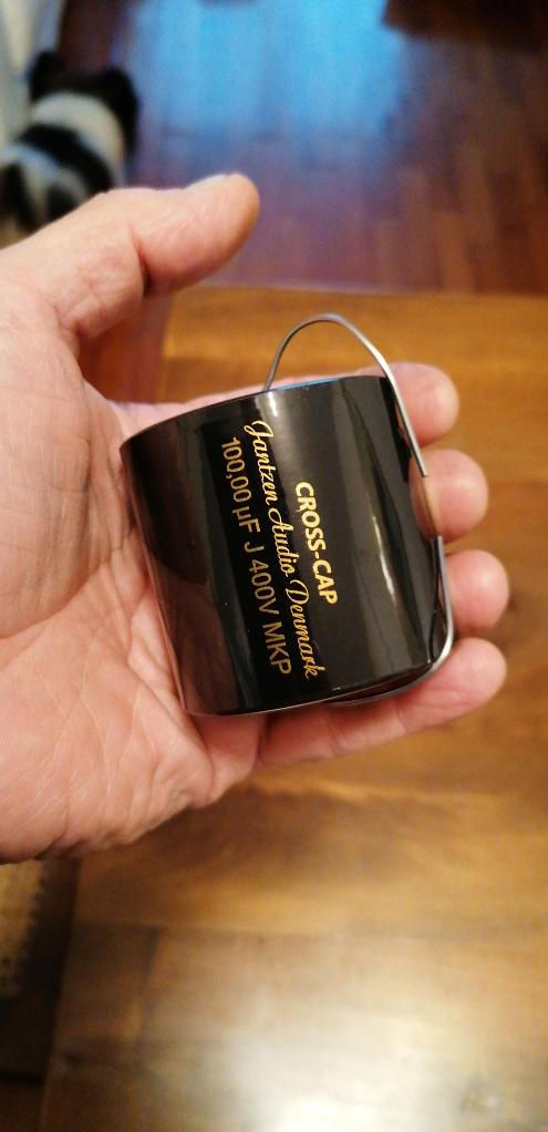

gian62xx Inviato 23 Aprile 2021 Condividi Inviato 23 Aprile 2021 @BEST-GROOVE e' vero Best, soprattuttamente per apparecchiature attuali e top di gamma. per il consumer e per la roba vecchia dentro c'e' il minimo sindacale. nei diffusori- salvo rarissime eccezioni montano componenti proprio scarsi. ma all'epoca quello c'era (30, 40 anni fa). i filtri dei diffusori moderni alto di gamma montano componenti che e' un peccato lasciarli chiusi nascosti alla vista. esempio di produzione contemporanea. 1 Link al commento https://melius.club/topic/982-cablaggio-interno-casse/page/2/#findComment-54605 Condividi su altri siti Altre opzioni di condivisione...
