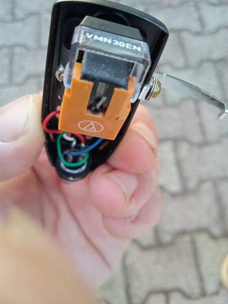

Discopersempre2 Inviato 31 Agosto 2022 Autore Condividi Inviato 31 Agosto 2022 Ecco le foto della mia puntina: Secondo voi è parecchio "torta"; avrò fatto danno/consumato i miei "figliocci", magari leggendoli un po' più da un lato invece che simmetricamente?😥 Link al commento https://melius.club/topic/9831-puntina-forse-un-po-torta/#findComment-569265 Condividi su altri siti Altre opzioni di condivisione...
Ultima Legione @ Inviato 31 Agosto 2022 Condividi Inviato 31 Agosto 2022 @Discopersempre2 . E' indiscutibilmente storta e l'entitá é tale che la sospensione e/o damper che regge il cantilever, credo proprio che sia anche irrimediabilmente compromessa. . Rompi il salvadanaio e con 120,00 Euro comprati una nuova stilo ma subito dopo averla montata controlla assolutamente il Tuo Antiskating, perché se solo dopo 50 ore di lavoro si é ridotta cosí (a parte la attendibile degradata sonoritá e sbilanciamento acustico tra i due canali) alla verifica e regolazione non ci hai pensato mai neanche una volta. . Link al commento https://melius.club/topic/9831-puntina-forse-un-po-torta/#findComment-569291 Condividi su altri siti Altre opzioni di condivisione...
