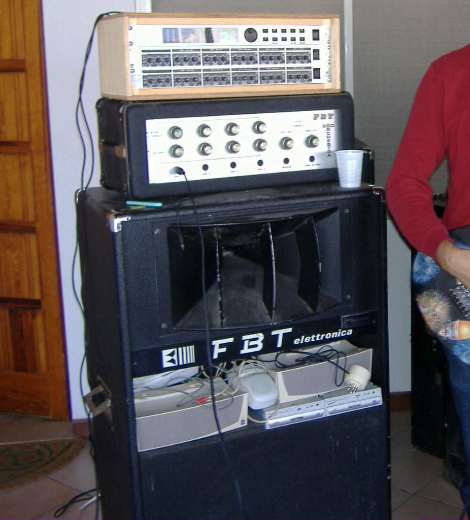

Jonas Rainer Inviato 13 Settembre 2022 Condividi Inviato 13 Settembre 2022 Ecco una delle FBT. Per l'occasione era pilotata dalla testata valvolare FBT orchestra 900. Link al commento https://melius.club/topic/986-audio-vintage-per-chiesapagiostrai/page/3/#findComment-581358 Condividi su altri siti Altre opzioni di condivisione...
