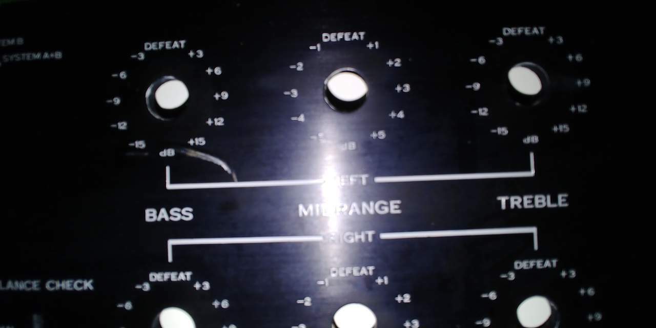

Sbiki Inviato 26 Agosto 2022 Condividi Inviato 26 Agosto 2022 @jammo Salve, ho diversi Sansui e il frontale non è verniciato, ma è alluminio anodizzato, quindi un mio consiglio non usare nulla di abrasivo ne pasta, ne carta. Se si vedono delle macchie e l'alluminio che si è ossidato. Io di solito procedo in questo modo: smonto il frontale e poi lo lavo con un sgrassatore, io uso un sgrassatore molto aggressivo, che però lo diluisco con un pò d'acqua, lavo il frontale con una spugna imbevuto del prodotto, e risciacquo subito con acqua tiepida, e asciugo con aria compressa, dopo aver asciugato tutto perfettamente, se si vedono aloni, o macchie, usa del silicone spray spruzza sul frontale il silicone, e poi con un batuffolo di cotone lo stendi su tutto il frontale, se c'e' ne in eccesso usa un nuovo batuffolo di cotone pulito che tira via il prodotto in eccesso, e il risultato finale ti garantisco che è ottimo... Provato decine di volte e il risultato e sempre stato ottimo. 1 Link al commento https://melius.club/topic/9883-rinnovare-pannello-frontale-amplificatore-sansui/page/3/#findComment-564046 Condividi su altri siti Altre opzioni di condivisione...
Moderatori BEST-GROOVE Inviato 26 Agosto 2022 Moderatori Condividi Inviato 26 Agosto 2022 @Sbiki sull' alluminio anodizzato cosa hai consigliato é la miglior cosa...solo un po'di attenzione allo sgrassatore che se troppo aggressivo opacizza in maniera tremenda l'anodizzazione ma allungando con acqua e sciacquare immediatamente quando si ritiene sia ok come hai indicato attenua l' aggressivitá nei confronti dell' alluminio. Link al commento https://melius.club/topic/9883-rinnovare-pannello-frontale-amplificatore-sansui/page/3/#findComment-564077 Condividi su altri siti Altre opzioni di condivisione...
Membro_0024 Inviato 26 Agosto 2022 Autore Condividi Inviato 26 Agosto 2022 1 ora fa, Sbiki ha scritto: Salve, ho diversi Sansui e il frontale non è verniciato, ma è alluminio anodizzato ciao ho dei dubbi su questa affermazione, una parte di quella che io chiamo vernice si è come scrostata in alcuni punti , se fosse anodizzato non dovrebbe succedere questo, a meno che quello che è venuto via sia il trasparente ? Lo sgrassatore è stato passato da me e dal tecnico a cui lo portai, con scarsi risultati in alcune parti addirittura è aumentata l'opacità, mi chiedo se una soluzione come quella indicata da@BEST-GROOVE di usare del trasparente opaco con l'aeropenna possa togliere un po di opacità Link al commento https://melius.club/topic/9883-rinnovare-pannello-frontale-amplificatore-sansui/page/3/#findComment-564110 Condividi su altri siti Altre opzioni di condivisione...
Moderatori BEST-GROOVE Inviato 26 Agosto 2022 Moderatori Condividi Inviato 26 Agosto 2022 18 minuti fa, jammo ha scritto: possa togliere un po di opacità no ...ti diventerebbe uniforme dappertutto ma opaco. Link al commento https://melius.club/topic/9883-rinnovare-pannello-frontale-amplificatore-sansui/page/3/#findComment-564128 Condividi su altri siti Altre opzioni di condivisione...
Moderatori BEST-GROOVE Inviato 26 Agosto 2022 Moderatori Condividi Inviato 26 Agosto 2022 14 ore fa, jammo ha scritto: scrostata in alcuni punti potrebbe trattarsi di efflorescenze dell' alluminio, a meno che qualche precedente proprietario non abbia tentato un maldestro restauro verniciandolo. Link al commento https://melius.club/topic/9883-rinnovare-pannello-frontale-amplificatore-sansui/page/3/#findComment-564129 Condividi su altri siti Altre opzioni di condivisione...
