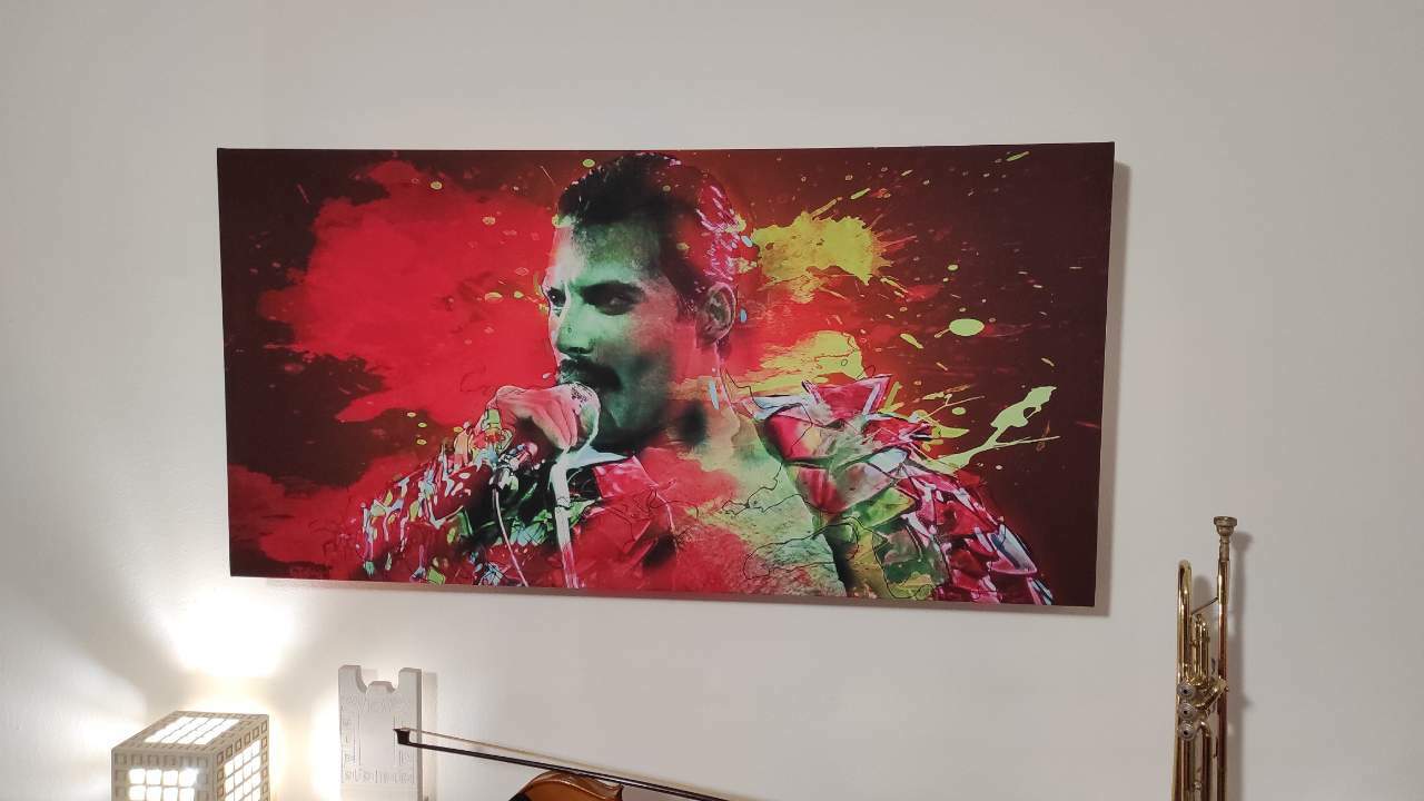

Questo è un messaggio popolare. Lepidus Inviato 23 Agosto 2022 Questo è un messaggio popolare. Condividi Inviato 23 Agosto 2022 Volevo riportare su questo forum la mia esperienza sui pannelli acustici della Oudimmo. Dopo molti anni riesco a convincere mia moglie di dotare la nostra sala di un pannello acustico e contatto l'azienda Oudimmo. Mi chiedono le misure della stanza compreso l'altezza, il tipo di arredamento, modello e caratteristiche dei diffusori, foto della stanza ed altro. Mi contatta un responsabile dopo aver visionato il tutto e mi chiede quali paramentri volevo migliorare. Gli spiego che volevo dei bassi meno lunghi e più aria tra gli strumenti, insomma volevo migliorare anche le medio alte. Gli dico anche che purtoppo i diffusori sono posizionati sul lato più lungo della stanza con quello di sinistra ad un metro dalla parete laterale e quello di destra a 2 metri. Dopo una bella chiacchierata mi manda via mail un paio di soluzioni ed un paio di preventivi dicendomi che per arrivare a questi discreti risultati mi consigliava un pannello da 120X60 e purtroppo da 10 cm di profondità . Dopo due settimane mi arriva il pannello lo metto sulla credenza dove mi aveva consigliato e comincio a fare delle prove. Cosa è migliorato? tutto, basse, medio alte, scansione dei piani e poi la sorpresa finale. In pratica la scena si era spostata dal lato sinistra verso destra di circa un metro centralizzandosi tra i due diffusori. Dal diffusore di destra quello posizionato più distante dal muro adesso uscivano le stesse quantità d'informazioni di quello di destra aumentando la dinamica. In tutti questi anni, mai avuti tali miglioramenti cambiando, cavi, elettroniche, ecc ecc. peccato non averci pensato prima. Eppure ho usato cavi di segnale, alimentazione e potenza che costavano piu di tre volte questo pannello. 4 Link al commento https://melius.club/topic/9891-potrebbe-essere-uno-spottone-per-oudimmo-ma-non-lo-%C3%A8/ Condividi su altri siti Altre opzioni di condivisione...
Cep63 Inviato 23 Agosto 2022 Condividi Inviato 23 Agosto 2022 @Lepidus e’ anche bello. Complimenti! 1 Link al commento https://melius.club/topic/9891-potrebbe-essere-uno-spottone-per-oudimmo-ma-non-lo-%C3%A8/#findComment-561073 Condividi su altri siti Altre opzioni di condivisione...
iBan69 Inviato 23 Agosto 2022 Condividi Inviato 23 Agosto 2022 @Lepidus bello! Costo? Link al commento https://melius.club/topic/9891-potrebbe-essere-uno-spottone-per-oudimmo-ma-non-lo-%C3%A8/#findComment-561074 Condividi su altri siti Altre opzioni di condivisione...
Lepidus Inviato 23 Agosto 2022 Autore Condividi Inviato 23 Agosto 2022 @iBan69 220 euro Link al commento https://melius.club/topic/9891-potrebbe-essere-uno-spottone-per-oudimmo-ma-non-lo-%C3%A8/#findComment-561077 Condividi su altri siti Altre opzioni di condivisione...
iBan69 Inviato 23 Agosto 2022 Condividi Inviato 23 Agosto 2022 @Lepidus neanche tanto … Link al commento https://melius.club/topic/9891-potrebbe-essere-uno-spottone-per-oudimmo-ma-non-lo-%C3%A8/#findComment-561079 Condividi su altri siti Altre opzioni di condivisione...
Membro_0020 Inviato 23 Agosto 2022 Condividi Inviato 23 Agosto 2022 @Lepidus dove hai posto il pannello rispetto ai diffusori? Hai messo solo questo? Link al commento https://melius.club/topic/9891-potrebbe-essere-uno-spottone-per-oudimmo-ma-non-lo-%C3%A8/#findComment-561080 Condividi su altri siti Altre opzioni di condivisione...
Lepidus Inviato 23 Agosto 2022 Autore Condividi Inviato 23 Agosto 2022 @Collegatiper Mi ha detto di metterlo sopra la credenza, sul muro laterale dove è posizionato il diffusore con la distanza maggiore dal muro. In pratica dove le riflessioni arrivano in ritardo per maggior distanza. Link al commento https://melius.club/topic/9891-potrebbe-essere-uno-spottone-per-oudimmo-ma-non-lo-%C3%A8/#findComment-561081 Condividi su altri siti Altre opzioni di condivisione...
Lepidus Inviato 23 Agosto 2022 Autore Condividi Inviato 23 Agosto 2022 Mi ha anche detto che per perfezionare il tutto sul lato sinistro ( in pratica quello opposto) potrei mettere un pannello piu piccolo 60X60X5 che fa da assorbente/ riflettente. ma visto che sono già molto soddisfatto lascio tutto così. Non voglio eventualmente rovinare il Phatos che si è creato.😀 Link al commento https://melius.club/topic/9891-potrebbe-essere-uno-spottone-per-oudimmo-ma-non-lo-%C3%A8/#findComment-561086 Condividi su altri siti Altre opzioni di condivisione...
