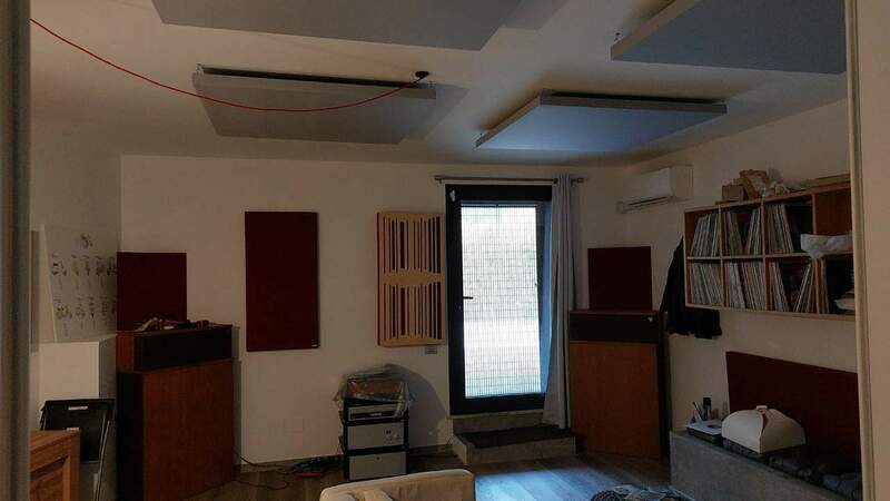

Lestratto Inviato 24 Agosto 2022 Condividi Inviato 24 Agosto 2022 Anch'io mi sono recentemente servito di oudimmo per un intervento un po più invasivo. Ho fornito le misure della stanza, foto di ogni parete e file rew. Il risultato è stato eclatante. Nessun cambio di finale, testina o preamplificatore ha mai sortito un effetto analogo ed ho speso meno che per sostituire un apparecchio ( circa 1200). Devo ancora attaccare i trapezi sopra le casse ( per ora so o solo appoggiati) poi ripeterò le misure. Link al commento https://melius.club/topic/9891-potrebbe-essere-uno-spottone-per-oudimmo-ma-non-lo-%C3%A8/page/3/#findComment-561715 Condividi su altri siti Altre opzioni di condivisione...
davenrk Inviato 24 Agosto 2022 Condividi Inviato 24 Agosto 2022 25 minuti fa, gobert4 ha scritto: Io leggo 10cm E con la resistività giusta, anche un normale sistema poroso ce la fa a scendere in basso, soprattutto sull’rt, meno sulle “creste” delle modali e sulle sbir (qua nemmeno spessori più grandi servono, ma bisogna passare sui sistemi a membrana, che lavorano a pressione). Avevo inteso male io, 10 cm ci sta che faccia qualcosa anche x le basse, ma in quella posizione sempre poco o molto meno che messi in altri punti. Di buono se ricordo bene i pannelli Oudimmo non sono dei semplici pannelli di fibra di poliestere ma sono di fibra minerale con una densità più alta, quindi un minimo sulle basse da 10 cm può lavorare. Link al commento https://melius.club/topic/9891-potrebbe-essere-uno-spottone-per-oudimmo-ma-non-lo-%C3%A8/page/3/#findComment-561730 Condividi su altri siti Altre opzioni di condivisione...
gobert4 Inviato 24 Agosto 2022 Condividi Inviato 24 Agosto 2022 Se consideri che ogni cm di superficie non trattata è fonte di problemi, non c’è punto dove un sistema assorbitore non sia efficace. E senza planimetria e posizione dei diffusori audio non è definibile dove il posizionamento di una trappola apporti risultati maggiori. Se lui ha un’interferenza monitor/parete che gli crea un annullamento marcato nel punto di ascolto, e la parete incriminata è quella, allora il posizionamento della trappola può tranquillamente essere più azzeccato che piazzarlo in un angolo (come molti erroneamente credono) o in un punto di prima riflessione. Senza dati sono comunque discorsi di massima. Sul materiale, per porosità e con quegli spessori è d’obbligo l’uso della lana minerale (sia roccia o vetro) per avere i risultati migliori. Link al commento https://melius.club/topic/9891-potrebbe-essere-uno-spottone-per-oudimmo-ma-non-lo-%C3%A8/page/3/#findComment-561751 Condividi su altri siti Altre opzioni di condivisione...
mla Inviato 24 Agosto 2022 Condividi Inviato 24 Agosto 2022 5 ore fa, Lestratto ha scritto: Devo ancora attaccare i trapezi sopra le casse Con cosa piloti quelle magnifiche Khorn? Non riesco a capire dalla foto… Link al commento https://melius.club/topic/9891-potrebbe-essere-uno-spottone-per-oudimmo-ma-non-lo-%C3%A8/page/3/#findComment-562061 Condividi su altri siti Altre opzioni di condivisione...
Lestratto Inviato 24 Agosto 2022 Condividi Inviato 24 Agosto 2022 @mla il finale è un hiraga in classe a da 50 watt. Pre kaneda e prepre a batterie sempre su progetto di hiraga. Sono oggetti non troppo noti e abbastanza datati come progetto ma ancora efficaci. 1 Link al commento https://melius.club/topic/9891-potrebbe-essere-uno-spottone-per-oudimmo-ma-non-lo-%C3%A8/page/3/#findComment-562075 Condividi su altri siti Altre opzioni di condivisione...
