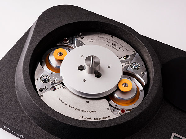

56 minuti fa, alexis ha scritto:
ecco il Torqueo è l'unico puleggia a mia esperienza  perfettamente silenzioso, ma ha anche una realizzazione meccanica e costruttivo oltre ogni ragionevolezza.. 🙂
Secondo me, un altro giradischi a puleggia molto ben realizzato è il Reed Muse 1C: sembra un orologio di manifattura!
Lo possiede un mio amico, con il braccio top, è suona molto bene.
Diversamente dal Torqueo, credo che abbia anche la scheda di controllo fine dalla velocità.
