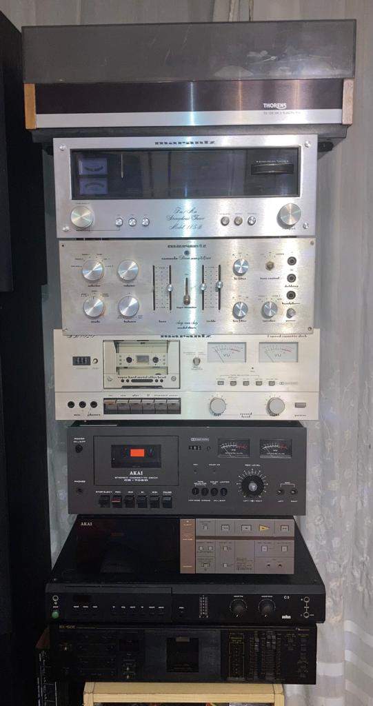

Questo è un messaggio popolare. miguelantoniofernandez Inviato 19 Ottobre 2022 Questo è un messaggio popolare. Condividi Inviato 19 Ottobre 2022 ... tempo fa vi avevo resi partecipi del colpo di c... che mi era capitato, ma quella chat era poi sta chiusa... il Thorens TD 126 MKII, i Marantz Thirthy e 115B li avevo portati dal dottore... stasera li ho finalmente riportati a casa, assieme ai decks che nel mentre avevo accalappiato in giro (da bravo accumulatore compulsivo)... per stanotte staranno cosí, collegheró il tutto domattina, con calma... 4 Link al commento https://melius.club/topic/9911-marantz-cd94-cda94-acchiappo-del-giorno/page/3/#findComment-617475 Condividi su altri siti Altre opzioni di condivisione...
Moderatori BEST-GROOVE Inviato 20 Ottobre 2022 Moderatori Condividi Inviato 20 Ottobre 2022 @miguelantoniofernandez confido che la torre sia piú provvisoria che mai vedendola alquanto precaria. 1 Link al commento https://melius.club/topic/9911-marantz-cd94-cda94-acchiappo-del-giorno/page/3/#findComment-617690 Condividi su altri siti Altre opzioni di condivisione...
miguelantoniofernandez Inviato 21 Ottobre 2022 Condividi Inviato 21 Ottobre 2022 ... giá, sistemazione decisamente provvisoria (devo pur dormirci in camera), ho in programma il riassetto dell'angolo "cottura", comunque anch'io ero titubante sulla stabilitá, invece... Link al commento https://melius.club/topic/9911-marantz-cd94-cda94-acchiappo-del-giorno/page/3/#findComment-618369 Condividi su altri siti Altre opzioni di condivisione...
