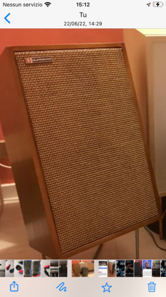

albylizhard Inviato 26 Agosto 2022 Condividi Inviato 26 Agosto 2022 Buongiorno a tutti, vorrei chiedere quale elemento determina il "focus" di un diffusore. Mi spiego meglio: ho da poco trovato una coppia di diffusori molto vintage, marca Supravox, sono un due vie, non c'e' nessun crossover all'interno, solo un condensatore tra tweeter/medio e woofer. Li ho acquistati per la cifra di 40 Euro, mi piacevano esteticamente, e quando sono andato a ritirarli sono rimasto sorpreso dalla loro timbrica, molto definiti, aperti in alto con molta aria, e le basse non passano certo inosservate, sono belle presenti. Insomma, oserei dire ottimi davvero per il prezzo a cui li ho ritirati( 40 Euro9 e coi mobili tenuti davvero bene. L'unica cosa che mi lascia "perplesso" è che non hanno una grande scena ne tridimensionalità, le voci che con altre casse sento perfettamente al centro con queste non lo percepisco. Da qui mi e' venuta in mente la seguente domanda: in un diffusore quale elemento determina la "scena"? I driver? Il crossover? Il progetto? O l'insieme di tutti e tre? Per esempio al fianco di queste Supravox ho messo due Telefunken TL710, anche queste casse economiche ma con davvero un'ottimo suono, e sopratutto la scena delle Telefunken e' davvero notevole...le voci sembrano uscire dalla parete di fronte a me...le Supravox sono anche piu' "definite" timbricamente però hanno questa lacuna di essere un pò piatte sulla scena. Niente, solo curiosità da neofita. Grazie per ogni eventuale chiarimento. 1 Link al commento https://melius.club/topic/9920-diffusori-acustici-senza-messa-a-fuoco/ Condividi su altri siti Altre opzioni di condivisione...

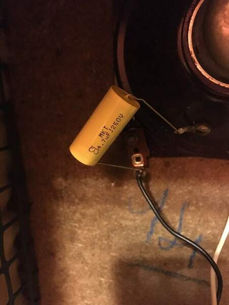

ediate Inviato 27 Agosto 2022 Condividi Inviato 27 Agosto 2022 @albylizhard 8 ore fa, albylizhard ha scritto: ma solo un condensatore Cambialo. Potrebbe essere esausto ed avere variato il suo intervento sulla frequenza di crossover, mandando a ramengo il taglio, spostandolo più in alto o più in basso e di conseguenza tutti gli altri parametri (tra i quali la scena...). 1 Link al commento https://melius.club/topic/9920-diffusori-acustici-senza-messa-a-fuoco/#findComment-564338 Condividi su altri siti Altre opzioni di condivisione...

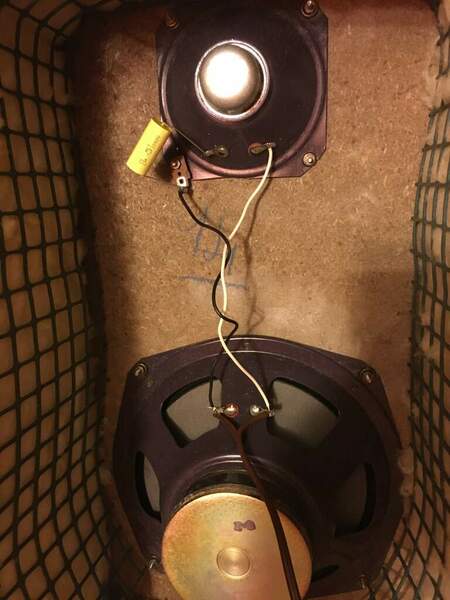

albylizhard Inviato 27 Agosto 2022 Autore Condividi Inviato 27 Agosto 2022 @ediate @oscilloscopio Ho aperto i diffusori poco fa, ed ho notato che il condensatore mi sembra nuovo rispetto ai driver. quello che mi sembra strano è il collegamento perchè il filo nero che parte dal connettore segnato in rosso( presumo il positivo) termina saldato sul condensatore e non sull’altro connettore marcato in rosso. idem nell’altra cassa. Così facendo non è in controfase? Link al commento https://melius.club/topic/9920-diffusori-acustici-senza-messa-a-fuoco/#findComment-565152 Condividi su altri siti Altre opzioni di condivisione...
Bazza Inviato 27 Agosto 2022 Condividi Inviato 27 Agosto 2022 @albylizhard i tweeter posso essere anche collegati in controfase da progetto, basta che entrambi sia collegati allo stesso modo e non uno si ed uno no. Link al commento https://melius.club/topic/9920-diffusori-acustici-senza-messa-a-fuoco/#findComment-565194 Condividi su altri siti Altre opzioni di condivisione...
