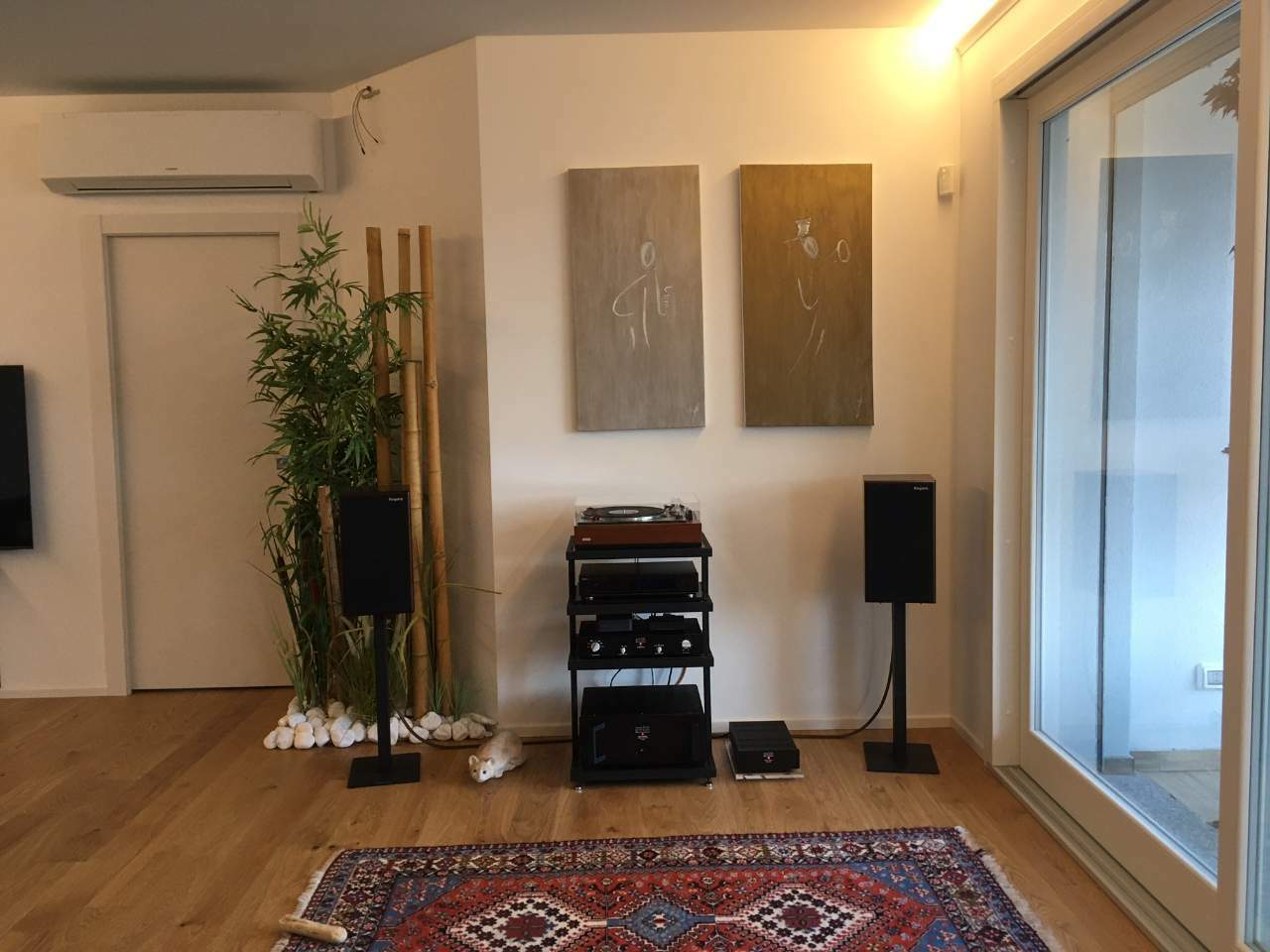

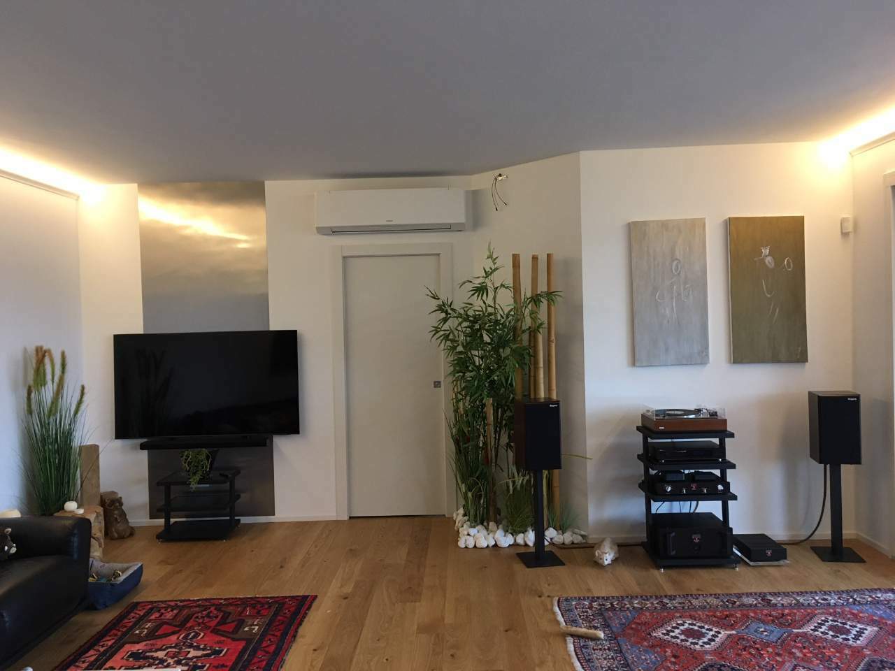

@davenrk  Caspita le 5/8 sarebbero perfette ma forse nella posizione che vedete sarebbero sacrificate.
Le 5/9 sarebbero meglio integrate, purtroppo a volte bisogna scendere a compromessi...
Ho anche delle Cabasse Dinghy 222 (60x30cm), potrei fare un test estetico per vedere come si integrano.
I diffusori sono tra loro distanti 220 cm sullo spigolo esterno, potrei allargarmi max a 225 cm mantenendo 18/20 cm dalla parete di dx.
Penso che le 5/9 ci possano stare dandomi comunque quel salto di qualità che desidero.
Larghezza effettiva della sala 580 cm.

@Giorgio.I... senti, non volermene, ma nella tua situazione non penso che i soldi per dei nuovi diffusori valgano la pena. Il diffusore di dx è incassato in un angolo con una verrata a 30 cm. Quello di sin non ha parete posteriore ne quella laterale. Siamo pur sempre in un forum hi fi. la disposizione del tuo impianto cozza con tutte le regole basilari. Magari ti è stato anche detto e a te va bene così. Visto che hai chiesto consiglio, mi sono permesso.

@Danilo  Certamente, i consigli vanno ascoltati...
Sentiamo qualcun altro e se non si può si lascia stare, Le Rogers sono comunque delle casse onorevoli.
Però credimi che non suona affatto male, nel week end è venuto un amico piuttosto competente e facendo delle rilevazioni con un applicazione, ha rilevato solo un minimo ritorno correggibile.

@Giorgio.I... perdona anche me per la franchezza, ma condivido i commenti precedenti, in quella posizione spendere altri soldi sarebbe uno spreco.
Sei sicuro che in uno stanzone di 60 mq non riesci a trovare un posizionamento migliore?
Hai dei diffusori facilmente spostabili, fai una semplice prova, li sposti (dalla foto vedo solo quella opzione ma se metti altre foto della stanza possiamo darti altri suggerimenti) davanti alla vetrata in posizione simmetrica possibilmente rispetto alle pareti laterali , con 1,5 mt di spazio dietro, e ascolti come vanno, poi ci dici.

@davenrk
Ovviamente con più aria si potrebbero sfruttare al meglio, ma da quello che so, Le Rogers che siano 3/5 o 5/9 venivano e vengono usate negli studi, le piccole in passato addirittura sui furgoni, quindi non penso che una parete a 15 cm gli possa dare particolarmente fastidio, sono diffusori da lavoro.
Potrei capire se avessero il reflex posteriore ma così non è.
Le piccole suonano anche in una libreria ma alcuni le mettono nel mezzo della stanza, per me una follia...
Nella vecchia casa suonavano posizionate come da manuale ma io di differenze di sbilanciamento non ne ho trovate...
https://melius.club/topic/9958-rogers-59-graham-audio-59-harbeth-m302-xd/page/2/#findComment-569702
Ho sia l3/5 sia le 5/9. Le piccole possono funzionare in libreria, dove si perde la loro incredibile capacità di ricreare un palcoscenico, ma il basso si riempie e possono risultare molto godibili. Mettere sia l3/5 sia le 5/9 su stand vicino alla parete posteriore vuol dire castrarle. Se poi uno non le ha mai sentite lontano dalle pareti e dice che attaccate al muro suonano bene, mi arrendo. 🤗

Aggiornamento:
sono in contatto con 3 società per migliorare l'acustica ambientale.
La situazione ha ampi spazi di miglioramento, ma l'obiettivo non è arrivare a Abbey Road ma ottimizzare senza stravolgere l'ambiente.
Ho un budget di 700/800 e dai primi responsi ci si sta dentro.
Intanto le ho portate a 30 cm dalla parete posteriore...
