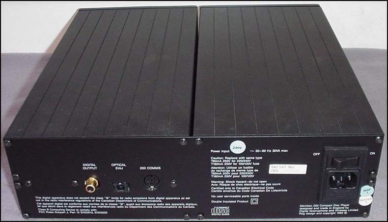

lucaz78 Inviato 31 Agosto 2022 Autore Condividi Inviato 31 Agosto 2022 Mi dite qualcosa in più sul meridian 200? Mi sembra di capire che sia un 2 telai solo per la meccanica, giusto? Link al commento https://melius.club/topic/9973-consiglio-meccanica-cd-vintage/page/2/#findComment-568383 Condividi su altri siti Altre opzioni di condivisione...

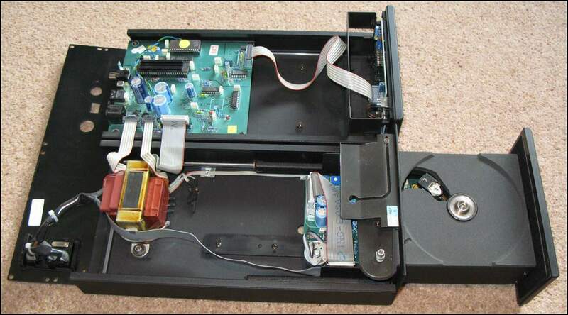

P.Bateman Inviato 31 Agosto 2022 Condividi Inviato 31 Agosto 2022 26 minuti fa, lucaz78 ha scritto: Mi dite qualcosa in più sul meridian 200? Mi sembra di capire che sia un 2 telai solo per la meccanica, giusto? Non proprio così, sono due contenitori (uno per la meccanica, l'altro per le uscite digitali) fissati fianco a fianco e con un'unica alimentazione. Link al commento https://melius.club/topic/9973-consiglio-meccanica-cd-vintage/page/2/#findComment-568394 Condividi su altri siti Altre opzioni di condivisione...

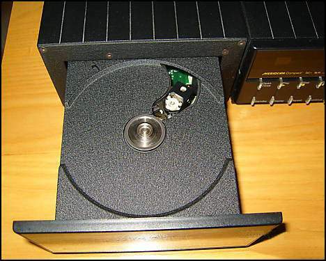

Moderatori BEST-GROOVE Inviato 31 Agosto 2022 Moderatori Condividi Inviato 31 Agosto 2022 Il 31/8/2022 at 07:23, lucaz78 ha scritto: Mi dite qualcosa in più sul meridian 200? Mi sembra di capire che sia un 2 telai solo per la meccanica, giusto? Possiedo quasi tutta la serie 200 della Meridian presa a pezzi nel tempo appena se ne presentava l'opportunità tra cui appunto anche la meccanica 200...come ti ho suggerito visto che non è sempre facile trovare la meccanica da sola ed invece è un pò più facile trovare la meccanica abbinata al convertitore 203 o 263 (che magari non vuoi) ti suggerivo la 206 che ha in più un convertitore bitstream all' interno per poi abbinarci che convertitore esterno ti aggrada. Le meccaniche del 206 come del 200 come del cd/pre 207 o del cd/pre 208 sono progettare per essere tutte uguali esteticamente ...cosa cambia è il gruppo di lettura laser, CDM4/21 (ma sembra sia possibile applicare anche altri laser 4/25 e forse 4/19) per la meccanica 200 e il 206 mentre i successivi 206B 206BS e 206DS adottano la Philips 4/19. Il cassettone che contiene il cd è uguale per tutta la serie 200; bello spesso, sicuro nel funzionamento e senza incertezze se la cinghia è ok dando garanzia di estrema solidità. Come vedi l'interno del 200 ha sul lato sx la meccanica e sul lato DX l'elettronica di controllo e relative uscite. il 206 in tutte le sue versioni sul lato dx è coperto in tutta la sua lunghezza dalla scheda elettronica con l' aggiunta del convertitore ma alla fine la struttura rimane la stessa per tutta la serie 200Meridian 200Meridian 206B 206BS e 206DS Una raccomandazione: attenzione alle scritte gialle che sono serigrafate sul cristallo (non semplice plexy) dei frontali anteriori...sfregando per pulire tendono a staccarsi quindi osserva bene i frontali che ci siano tutte se ci tieni all'estetica dovessi acquistare qualche componente della serie 200; altra verifica controlla il display che possieda tutti i segmenti verdi in quanto è un punto debole che in quella serie qualche segmento con il tempo si spenga... ogni tanto si trovano i display nuovi, altrimenti tocca recuperare qualche vecchio cd Philips applicato anche su serie economiche e preleverlo da li per avere ricambistica in caso di guai. Anche i piedini in gomma sono un punto debole tendendo a staccarsi o sciogliersi con il tempo essendo fissati con del biadesivo piuttosto che con viti ma si trovano quelli adottati su tutti i Meridian serie 200 che sono della 3M (BUMPON SJ5017) presso i grossi distributori di elettronica, altrimenti puoi optare per qualsiasi piedino normale o se ti aggrada hi-end che va bene comunque. Per quel che mi riguarda ho fatto una piccolissima scorta tra display e piedini essendo elettroniche che non ho intenzione di vendere ne ora ne mai, si trovano per ora a poco e suonano bene oltre alle dimensioni estremamente compatte di tutta la serie (finali compresi) un plus non indifferente per chi ha poco spazio in casa e non vuole cadere su un discutibile compattone. 1 Link al commento https://melius.club/topic/9973-consiglio-meccanica-cd-vintage/page/2/#findComment-568864 Condividi su altri siti Altre opzioni di condivisione...

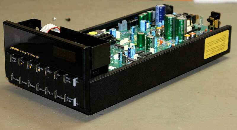

lucaz78 Inviato 31 Agosto 2022 Autore Condividi Inviato 31 Agosto 2022 14 minuti fa, BEST-GROOVE ha scritto: Altrimenti opta per il 206 ci sto pensando...alla fine mi sembra uguale,apparte che ha il DAC integrato (bypassabile credo). Unico dubbio potrebbe essere che la scheda delle uscite e del DAC è la stessa,quindi qualche rischio in piu in caso di guasti. Ma credo cambi poco se lo uso esclusivamente come meccanica. Peccato che a quelli che vedo in giro manca sempre qualche lettera nelle scritte serigrafate...trovarne col frontale perfetto sarà difficile,ma alla fine poco importa. Link al commento https://melius.club/topic/9973-consiglio-meccanica-cd-vintage/page/2/#findComment-569094 Condividi su altri siti Altre opzioni di condivisione...

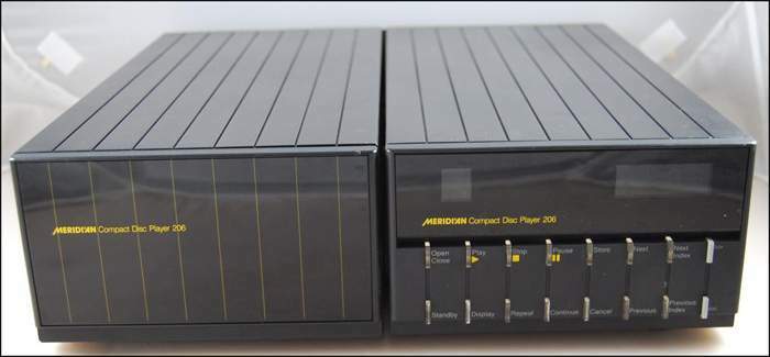

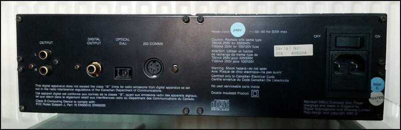

lucaz78 Inviato 1 Settembre 2022 Autore Condividi Inviato 1 Settembre 2022 Sono riuscito a trovare un 206 delta-sigma in Svizzera ad un prezzo ragionevole, considerando anche la spedizione. Manca qualche lettera nelle serigrafie, per il resto sembra in ottime condizioni ma devo aspettare che arrivi per testarlo. Sapete se monta il solito gruppo ottico del 200? Link al commento https://melius.club/topic/9973-consiglio-meccanica-cd-vintage/page/2/#findComment-569653 Condividi su altri siti Altre opzioni di condivisione...
