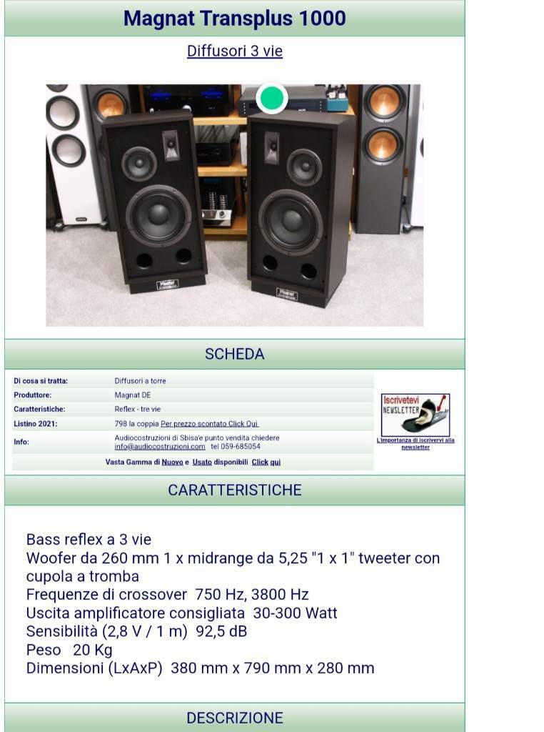

Bibolo78 Inviato 3 Settembre 2022 Autore Condividi Inviato 3 Settembre 2022 diciamo comunque che nella maggior parte dei casi, i diffusori attuali mi sembrano essere più "monitor" di quelli vintage, probabilmente perchè i woofer sono quasi sempre più piccoli, solo da qualche anno si ritorna a vedere diffusori con woofer da 20cm, tipo la transplus o altro, che poi io non ho mai ascoltato quindi non so quanto valide siano. @cactus_atomo posso chiederti che modello di thiel hai? ero interessato ad acquistarne una coppia ma in giro non trovo molto, o meglio diciamo nulla nelle vicinanze, come si comportano? Link al commento https://melius.club/topic/10041-dubbio-1-diffusori-vintage-o-diffusori-moderni/#findComment-571923 Condividi su altri siti Altre opzioni di condivisione...
Look01 Inviato 3 Settembre 2022 Condividi Inviato 3 Settembre 2022 La questione posta come diffusori vintage o moderni é troppo generica ci sono ottimi o pessimi diffusori sia nel vintage che nel moderno. Ogni cosa ha per me il suo fascino potessi terrei due impianti uno vintage e uno moderno se mi separo lo faccio 🤣. Personalmente non mi piace mescolare il moderno con il vintage, quindi imposterei l'impianto o in un modo o nell'altro. Anche la questione del prezzo dipende da cosa confronto ormai anche il vintage non scherza come prezzi. Link al commento https://melius.club/topic/10041-dubbio-1-diffusori-vintage-o-diffusori-moderni/#findComment-572210 Condividi su altri siti Altre opzioni di condivisione...
Gici HV Inviato 3 Settembre 2022 Condividi Inviato 3 Settembre 2022 6 ore fa, Bibolo78 ha scritto: solo da qualche anno si ritorna a vedere diffusori con woofer da 20cm, tipo la transplus Il woofer della 1500 è da 38cm.. Link al commento https://melius.club/topic/10041-dubbio-1-diffusori-vintage-o-diffusori-moderni/#findComment-572353 Condividi su altri siti Altre opzioni di condivisione...
