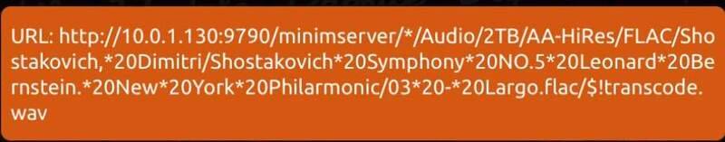

Per chiarire meglio il concetto di indirizzo/url inviato dal control point al renderer qui in allegato puoi vedere cosa viene trasmesso al renderer (in questo esempio è l’url delle traccia in Minimserver)
Certo, null'altro che un semplicissimo indirizzo URL.
