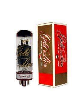

mariovalvola Inviato 11 Settembre 2022 Condividi Inviato 11 Settembre 2022 @samana Attenzione: Per me sono tubi modesti non perché si guastano ( non avrei un campione significativo per poterlo affermare ) semplicemente, le KT66 che ho in casa tutt'ora, non suonano per nulla come le originali ( io ho le GEC). Troppa attenzione a replicare le scritte e basta. Costruttivamente sono pure diverse. Se vuoi chiamare Gold Lion un tubo, dovresti curare maggiormente le similitudini costruttive e quindi estetiche. Guarda una KT66 cinese che è molto più vicina alla costruzione inglese e, non casualmente, suona in modo simile. Certo, non avrà mai la leggendaria longevità di una GEC ma... queste sotto, sono le vere Gold Lion e queste sotto sono le russe che copiano male. Come vedi, lo stem a bottone, abbassa tutta la struttura queste sotto, sono le cinesi 1 Link al commento https://melius.club/topic/10156-ebbene-si-la-valvola-si-brucia-e-si-ribrucia/page/3/#findComment-579775 Condividi su altri siti Altre opzioni di condivisione...
