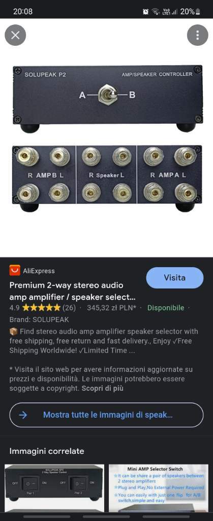

AudioLover Inviato 15 Settembre 2022 Condividi Inviato 15 Settembre 2022 Salve a tutti, volevo chiedere una info a voi più esperti sulla gestione di due ampli McIntosh con una coppia di diffusori. Questa sarebbe la malsana idea, collegare al c2600 un mc275 e una coppia di mc501 monofonici da collegare alle mie Cornwall IV. Volevo capire quale poteva essere la migliore soluzione senza dover staccare e attaccare continuamente i cavi altoparlanti., non so magari uno switch oppure esiste una funzione specifica che non conosco. Mi è capitata un'occasione per i 501 e se faccio la pazzia volevo capire come gestirla! Link al commento https://melius.club/topic/10235-gestione-doppio-amplificatore/ Condividi su altri siti Altre opzioni di condivisione...

AudioLover Inviato 15 Settembre 2022 Autore Condividi Inviato 15 Settembre 2022 Forse mi sono spiegato male, sto appunto chiedendo un sistema che escluda attacca e stacca, perchè non voglio farlo. Link al commento https://melius.club/topic/10235-gestione-doppio-amplificatore/#findComment-584067 Condividi su altri siti Altre opzioni di condivisione...
AudioLover Inviato 15 Settembre 2022 Autore Condividi Inviato 15 Settembre 2022 Compro in caso per tenere entrambi, non per scegliere chi tenere Link al commento https://melius.club/topic/10235-gestione-doppio-amplificatore/#findComment-584069 Condividi su altri siti Altre opzioni di condivisione...
Membro_0023 Inviato 15 Settembre 2022 Condividi Inviato 15 Settembre 2022 Capito. Una cosa del genere Link al commento https://melius.club/topic/10235-gestione-doppio-amplificatore/#findComment-584081 Condividi su altri siti Altre opzioni di condivisione...
AudioLover Inviato 15 Settembre 2022 Autore Condividi Inviato 15 Settembre 2022 Ecco questa è una soluzione…resta da capire se nel c2600 c è un sistema di gestione oppure serve per forza un dispositivo tipo questo. Link al commento https://melius.club/topic/10235-gestione-doppio-amplificatore/#findComment-584130 Condividi su altri siti Altre opzioni di condivisione...
mla Inviato 15 Settembre 2022 Condividi Inviato 15 Settembre 2022 14 minuti fa, Ricky81 ha scritto: resta da capire se nel c2600 c è un sistema di gestione oppure serve per forza un dispositivo tipo questo La seconda che hai detto 😁 Al c2600 colleghi sulla uscita 1 il 275 e sulla 2 i mono, ma poi avendo una sola coppia di casse devi collegare le uscite dei finali allo scatolotto e lui alle casse. Perciò ti servono altre 2 coppie di spezzoni di cavi di potenza, dai finali al dispositivo. Sul c2600 conviene sempre attivare solamente l’uscita utilizzata. Link al commento https://melius.club/topic/10235-gestione-doppio-amplificatore/#findComment-584150 Condividi su altri siti Altre opzioni di condivisione...
