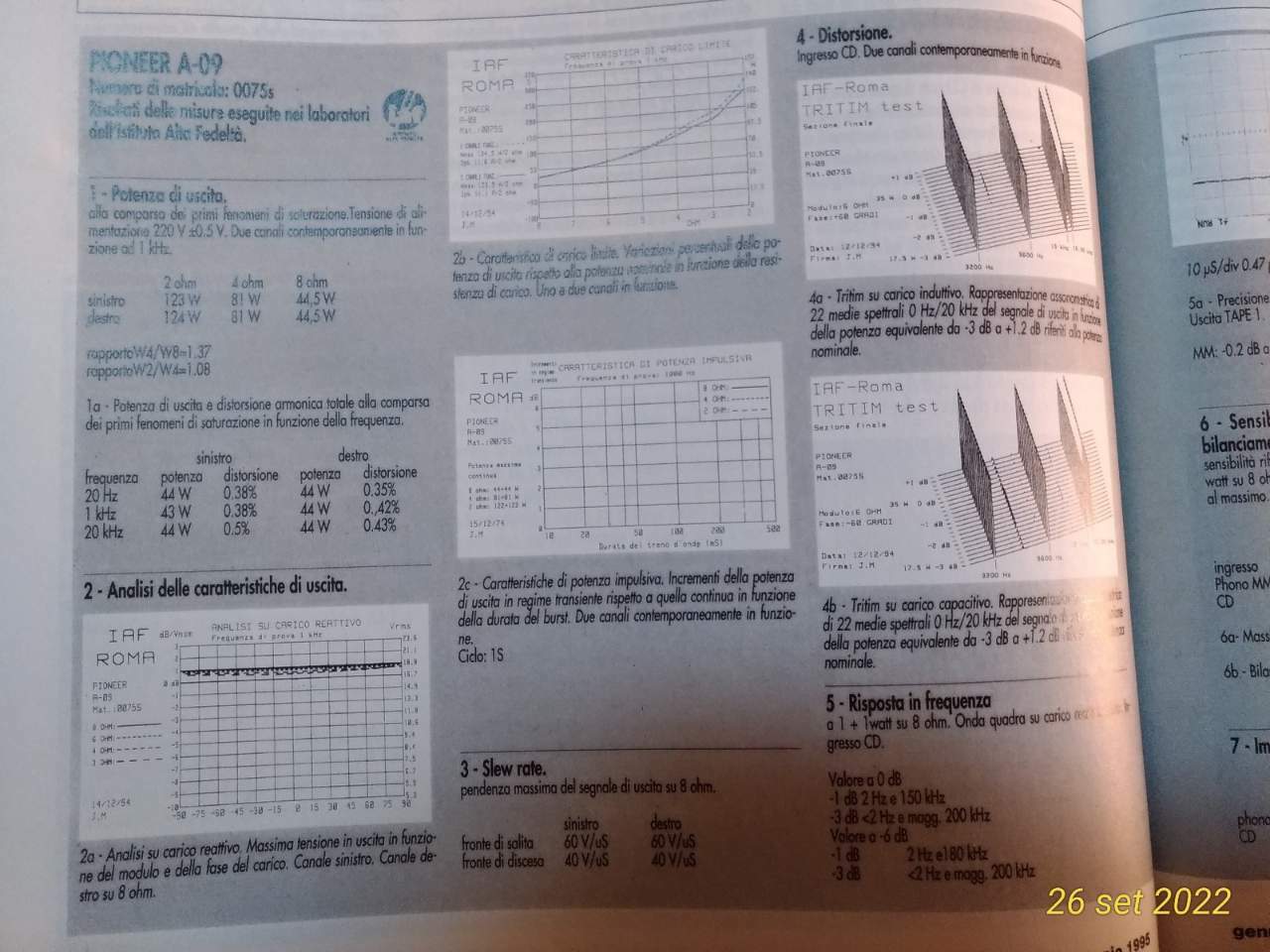

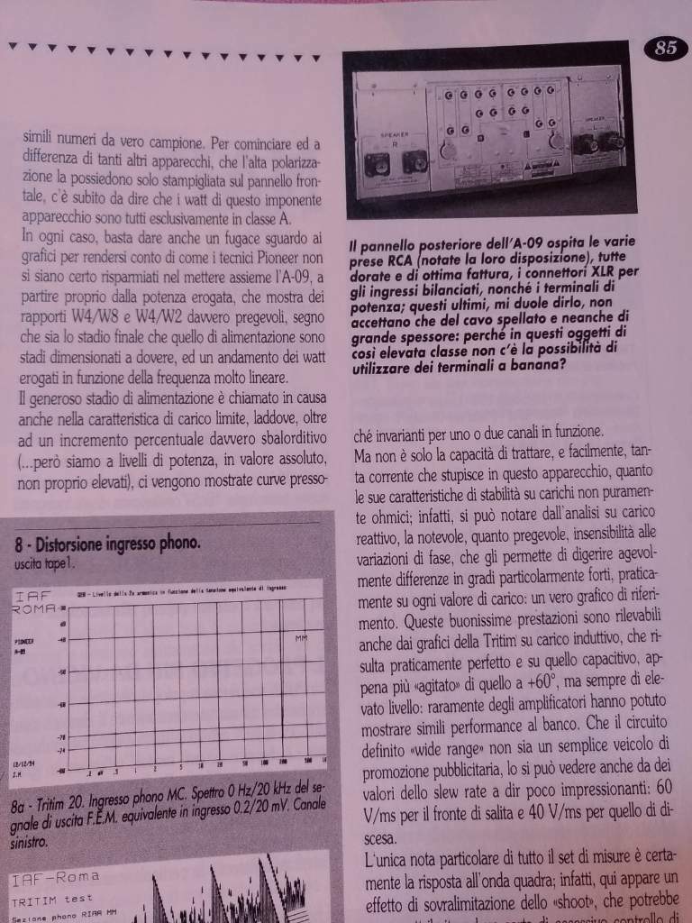

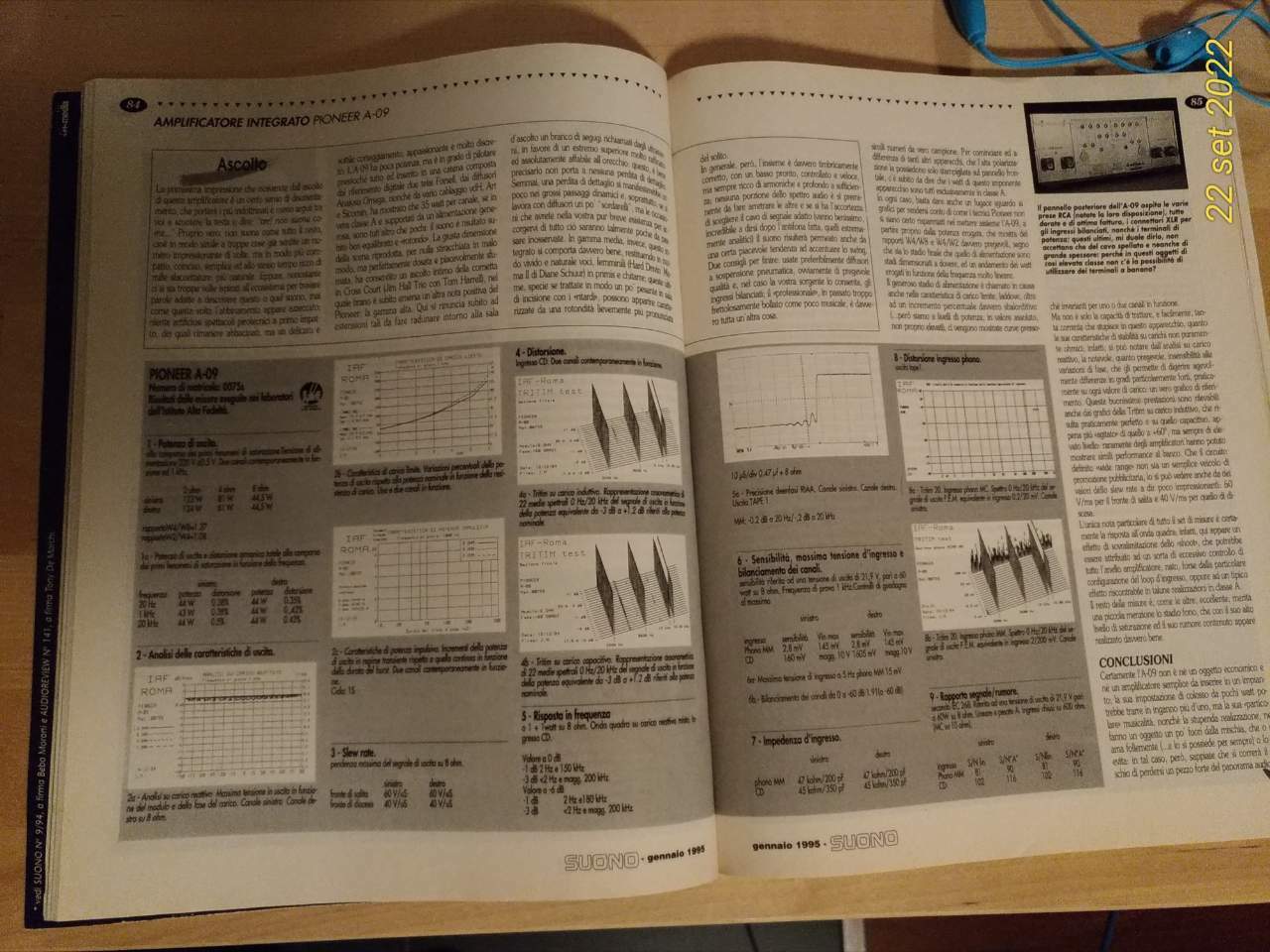

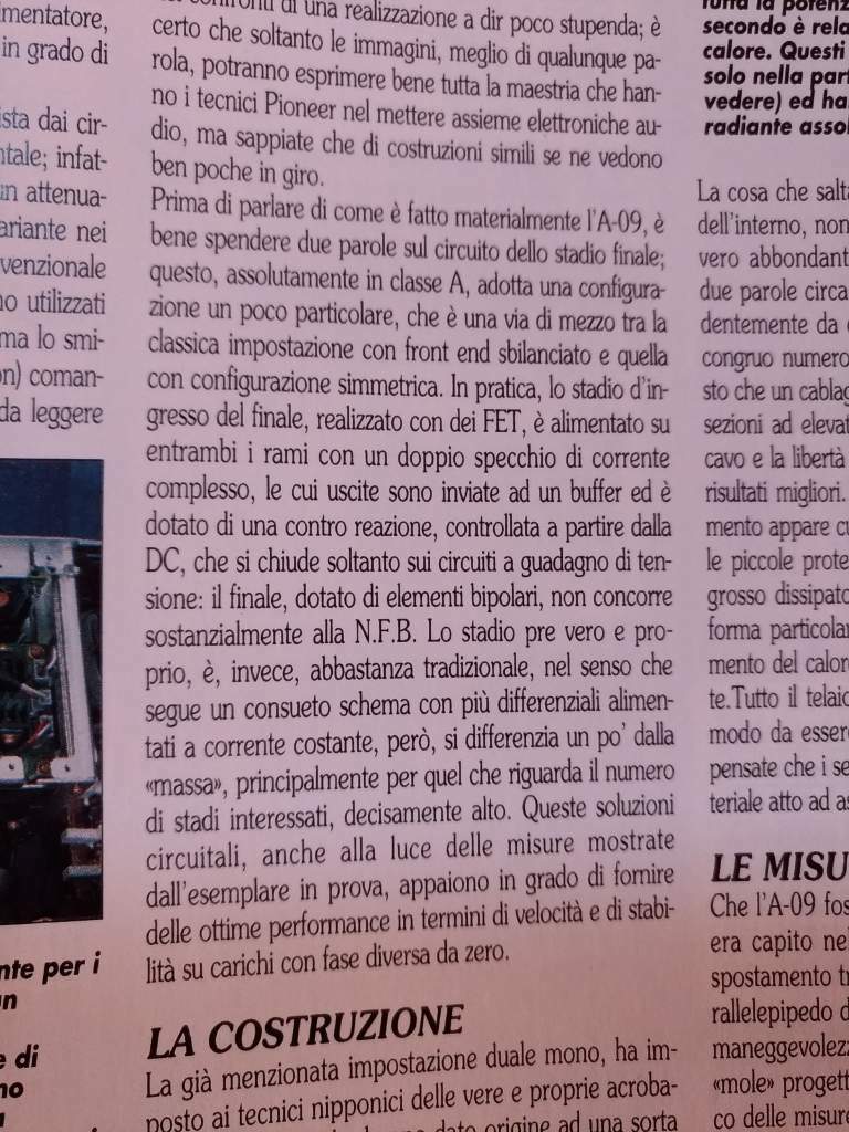

Tigra Inviato 22 Settembre 2022 Condividi Inviato 22 Settembre 2022 @cactus_atomo @corrado posto foto della prova, così è stato misurato e scritto da Suono, di più non saprei dire. Link al commento https://melius.club/topic/10259-pioneer-a-09-ovvero-la-mia-ultima-follia/page/5/#findComment-591742 Condividi su altri siti Altre opzioni di condivisione...
