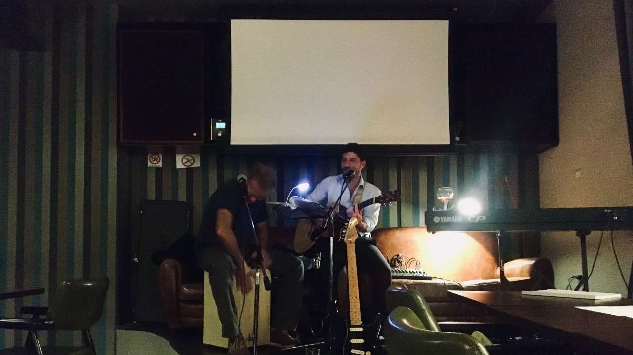

Ciao, io le ho posizionate a circa 1,60 di altezza, attaccate alla parete e distanti dal soffitto circa 20/25 centimetri. Per evitare risonanza o rinforzi del basso causati dalla vicinanza al soffitto ma anche per tenere il dual concentric più basso possibile, le ho montate capovolte.  Questo montaggio è stato necessario perchè non è un'istallazione domestica ma ti posso garantire che il risultato è ottimo. Certo che la scena in questo modo un po' ne risenta ma in questo caso non era uno dei parametri più importanti come può giustamente essere considerato in un utilizzo domestico. Questo per dire che con un po' di accortezze anche in caso di istallazioni non convenzionali le Arden (ma anche le Cheviot) suonano molto bene. L'amplificazione che le pilota e che si scorge in basso a sinistra, è un filale Mcintosh MC 2105.
Scusate la foto molto scura ma è una foto di lavoro la cui pubblicazione non era prevista. É solo per far vedere come sono posizionate le 2 Arden.

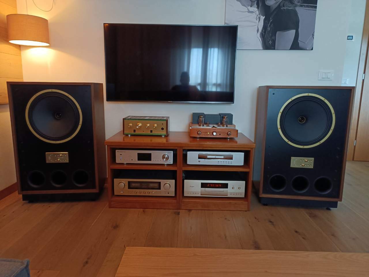

ieri appena accese ero abbastanza sul disperato... un suono orribile e gonfio
L'unico amplificatore che le faceva suonare "benino" era l'Accuphase E260, ma io sono un amante delle valvole, quindi capirai la mia preoccupazione. Ho 3 amplificatori a valvole che adoro e nessuno di questi ha tanti watt (Mastersound 220, Leben 300XS e Unison Preludio)
Ma le casse sono nuovissime e quindi in rodaggio...
Infatti già oggi a distanza di sole 24 ore di musica ininterrotta (le ho fatte suonare anche di notte x sbrigarmi con il rodaggio), posso dire che sono già cambiate radicalmente. Adesso anche il Preludio (il mio preferito) che ha solo 14 w su 6 ohm, le gestisce bene ed il suono che ne esce è completo e piacevolissimo. Un bel basso rotondo ma non rotondissimo e soprattutto ben definito, voci limpide ed in prima fila, ed alti raffinati e ariosi. Insomma c'è tutto!!
La preoccupazione mi è passata. Ora c'è solo la curiosità di capire fin dove sapranno arrivare queste 2 Arden.
Confido che nelle prossime giornate miglioreranno ancora molto.
Per il posizionamento direi che 10/20 cm dalla parete di fondo non creano problemi, anzi.
Ma è troppo presto x dare un giudizio completo anche se l'impressione è già molto buona!!
Sono in rodaggio ed inoltre io non ho ancora avuto il tempo x fare tutte quelle prove di posizionamento e regolazioni che dovrò fare

Per prima cosa i cavi sono tutti cavi normalissimi.
Le casse sono collegate ad un deviatore che mi permette di scegliere in un istante tra 2 ampli (accuphase e un valvolare).
a mano poi alterno i cavi di potenza tra il Preludio ed il Leben.
I segnali invece sono distribuiti così:
Lettore Accuphase con le uscite bilanciate all'E260
Lo steamer entra nel dac del lettore con un cavo ottico.
Le uscite sbilanciate del lettore accuphase le ho sdoppiate e vanno ai 2 ampli a valvole
Quindi ascolto lo streamer ed il lettore Accuphase su tutti e 3 gli ampli
Disturbi zero
Il lettore Astin Trew invece va con sdoppiatori a Y ai 2 ampli a valvole
sotto le foto del deviatore (preso su amazon) x i cavi di potenza
costa poco ed è validissimo
