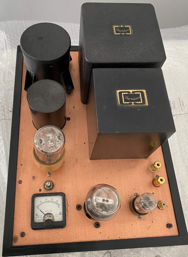

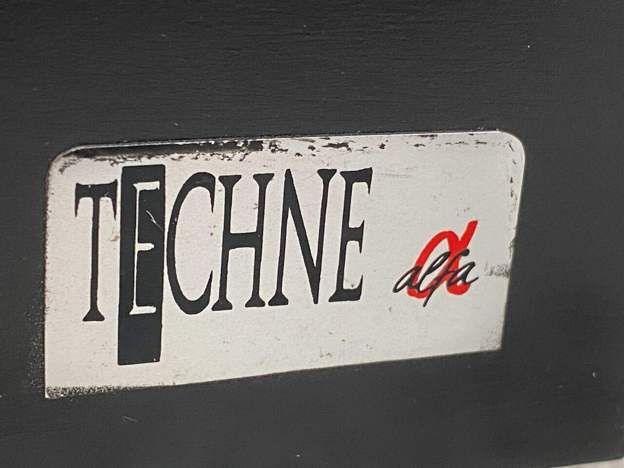

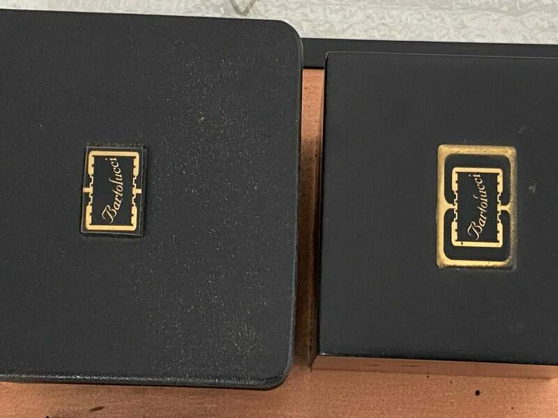

Stel1963 Inviato 18 Settembre 2022 Condividi Inviato 18 Settembre 2022 Ciao a tutti. Vorrei il vostro aiuto per capire chi può aver costruito questi finali. Le valvole dinuscita sono delle belle 45. Marchiato Techne Alfa, nome inesistente nel campo audio anche artigianale. Sono costruiti abbastanza decentemente, credo una ventina di anni fa, con componenti eccellenti, e suonano benissimo (anzi meglio!). Ma si sa, sono curioso, e se qualcuno avesse indizi su chi può averli costruiti sarebbe gentile a darmeli. Evidentemente sintratta di un lavoro di un qualche audiocostruttore. Ma l’uso della 45 al posto della solita 300b e in trasformatori Bartolucci ne fanno un oggetto fatto da qualcuno con un gisto molto evoluto, specialmente per l’epoca. Piastre di rame superiore da 2 mm, condensatori di qualità per l’epoca (ma purtroppo non carta olio) e filo elettrico per i cablaggi. Aiutatemi! Link al commento https://melius.club/topic/10297-finali-sconosciuti-con-le-45-chi-li-riconosce/ Condividi su altri siti Altre opzioni di condivisione...
Stel1963 Inviato 18 Settembre 2022 Autore Condividi Inviato 18 Settembre 2022 @mariovalvola sei la mia speranza!🥰 Link al commento https://melius.club/topic/10297-finali-sconosciuti-con-le-45-chi-li-riconosce/#findComment-587582 Condividi su altri siti Altre opzioni di condivisione...

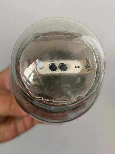

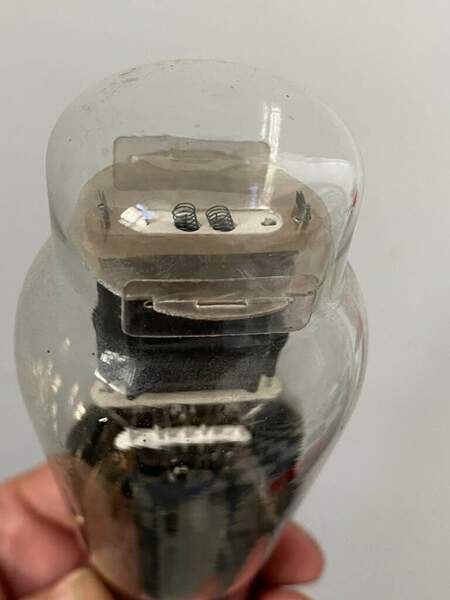

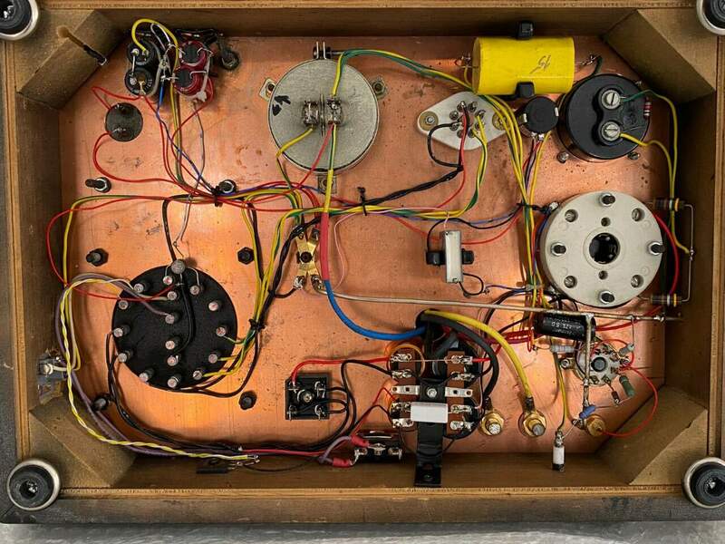

mariovalvola Inviato 18 Settembre 2022 Condividi Inviato 18 Settembre 2022 @Stel1963 Scusa, forse sto invecchiando ma di 45 con supporti in ceramica non me ne ricordo. Sicuro che sia una 45? C'è molta roba "datata" i condensatori in polipropilene sono come quelli che usava negli anni '90 Aloia, l'induttore mi pare surplus, i ferri Bartolucci possono anche essere più che ottimi. La raddrizzatrice "strong" era un classico della fine degli anni '80. Una foto dell'interno? Link al commento https://melius.club/topic/10297-finali-sconosciuti-con-le-45-chi-li-riconosce/#findComment-587595 Condividi su altri siti Altre opzioni di condivisione...
Stel1963 Inviato 18 Settembre 2022 Autore Condividi Inviato 18 Settembre 2022 @mariovalvola Link al commento https://melius.club/topic/10297-finali-sconosciuti-con-le-45-chi-li-riconosce/#findComment-587611 Condividi su altri siti Altre opzioni di condivisione...
Stel1963 Inviato 18 Settembre 2022 Autore Condividi Inviato 18 Settembre 2022 @mariovalvola sono proprio delle 45. Sono partito. Quando torno te le fotografo. E con la base in metallo, nemmeno in bachelite. Devo ancora decifrare il marchio. Li ho attaccati di notte prima di ripartire, ed ascoltati un poco la mattina dopo facendo altro. Progetto classico (ma senza induttanza credo) e semplice apparentemente. Ma non ho avuto il tempo di guardarli bene e non ho certo l’esperienza per capire un granché con una okkiata veloce. Link al commento https://melius.club/topic/10297-finali-sconosciuti-con-le-45-chi-li-riconosce/#findComment-587616 Condividi su altri siti Altre opzioni di condivisione...
Stel1963 Inviato 18 Settembre 2022 Autore Condividi Inviato 18 Settembre 2022 @mariovalvola tu come stai? Tutto bene? Di certo ne tu ne io siamo ringiovaniti in questi 6 mesi di mia assenza. Ma spero tu abbia passato una buona estate (la mia come almsolito è stata lavorativa 18 ore al giorno!) Link al commento https://melius.club/topic/10297-finali-sconosciuti-con-le-45-chi-li-riconosce/#findComment-587621 Condividi su altri siti Altre opzioni di condivisione...
mariovalvola Inviato 18 Settembre 2022 Condividi Inviato 18 Settembre 2022 Adesso, Stel1963 ha scritto: Progetto classico (ma senza induttanza credo) L'induttore di filtro dovrebbe essere il "cilindrotto" nero con quattro attacchi. Io, sto bene grazie. M'illudo di essere ringiovanito. Singolare lo zoccolo a baionetta. Mi confermi i supporti ceramici agli anodi? Ti ricordi il fabbricante della presunta 45? Sotto, è davvero più che orrido ma amen. Link al commento https://melius.club/topic/10297-finali-sconosciuti-con-le-45-chi-li-riconosce/#findComment-587628 Condividi su altri siti Altre opzioni di condivisione...
Stel1963 Inviato 18 Settembre 2022 Autore Condividi Inviato 18 Settembre 2022 2 minuti fa, mariovalvola ha scritto: Singolare lo zoccolo a baionetta. Mi confermi i supporti ceramici agli anodi? Ti ricordi il fabbricante della presunta 45? Sotto, è davvero più che orrido ma amen Dopodomani gli sono di nuovo davanti e controllo anodi e fabbricante. Così capiamo. Ma l’induttore può essere cilindrico? Sotto dovrei ricablarlo, a novembre con calma se non devo andare in Cile (se ci vado, giuro che do la caccia a valvole e valvolari!!! Li sono 30 anni indietro come negozi di elettronica, e nel campo c’è ancora chi sente la radio con vecchie radio a valvole!!! O con transistor al germanio). Link al commento https://melius.club/topic/10297-finali-sconosciuti-con-le-45-chi-li-riconosce/#findComment-587641 Condividi su altri siti Altre opzioni di condivisione...
mariovalvola Inviato 18 Settembre 2022 Condividi Inviato 18 Settembre 2022 @Stel1963 È il case a esserlo. Potrebbe anche essere il nucleo ma ne dubito. Per esempio, guarda il catalogo della polacca Toroidy. Loro fanno induttori e trasfo di uscita anche per single ended, toroidali. Link al commento https://melius.club/topic/10297-finali-sconosciuti-con-le-45-chi-li-riconosce/#findComment-587657 Condividi su altri siti Altre opzioni di condivisione...

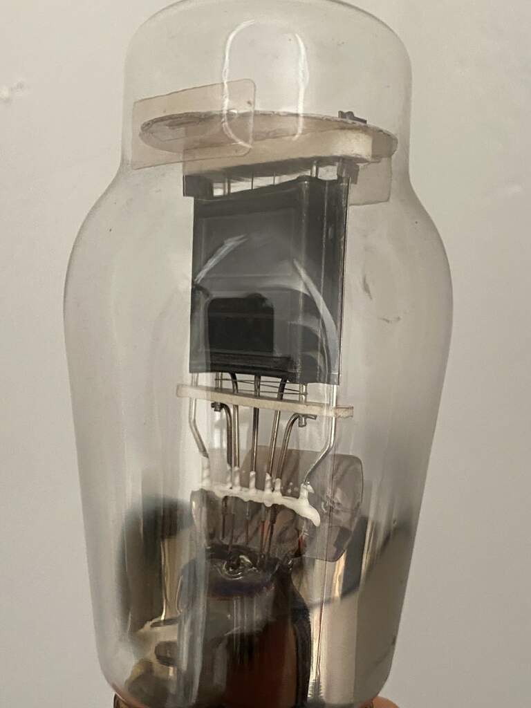

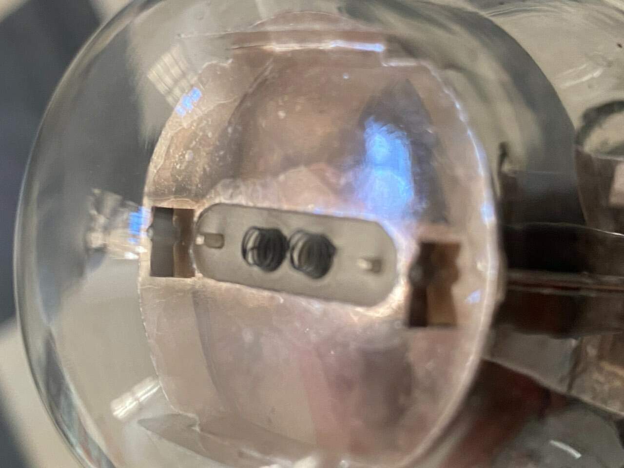

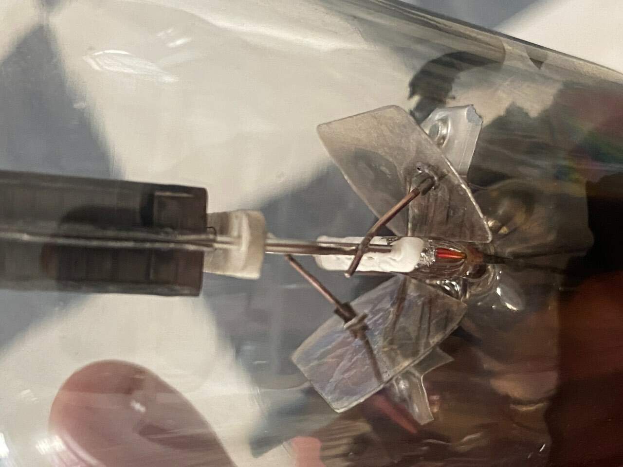

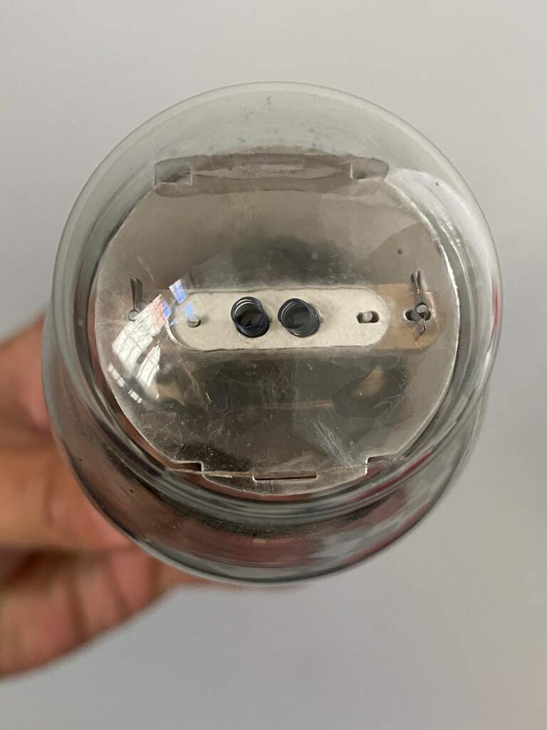

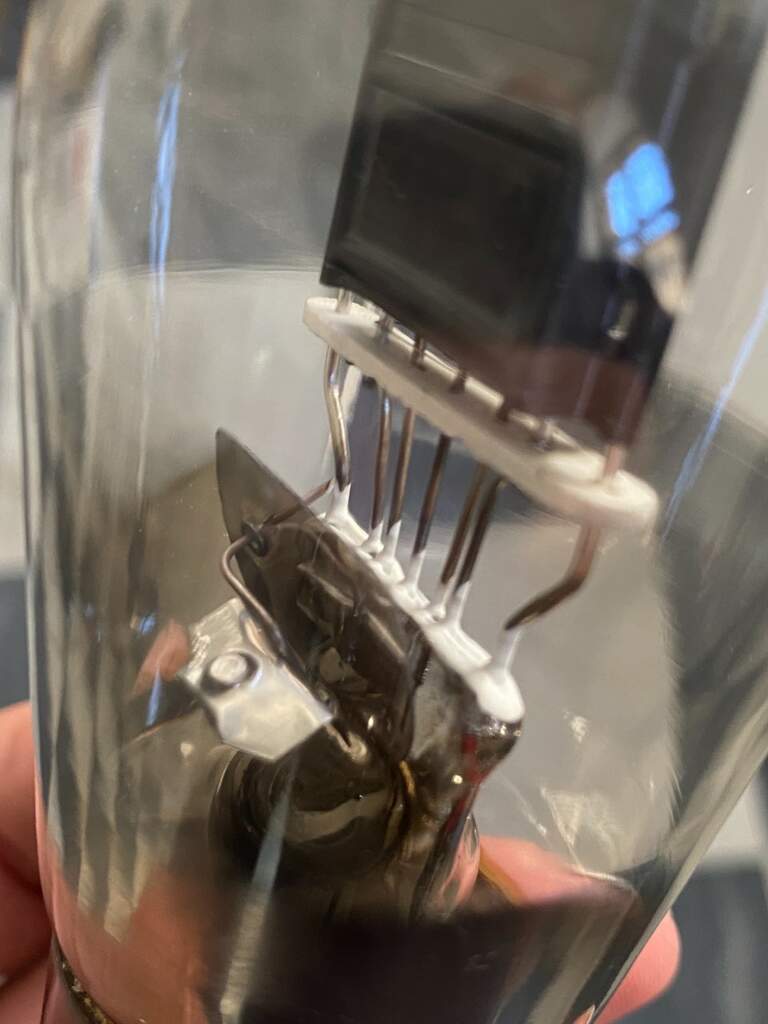

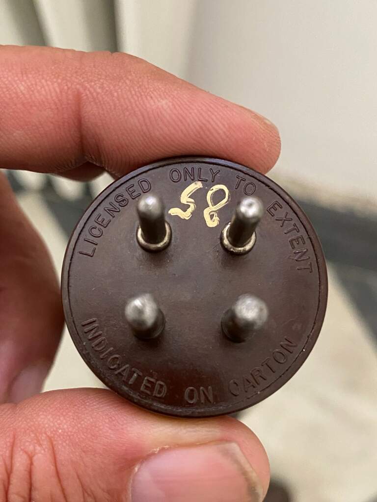

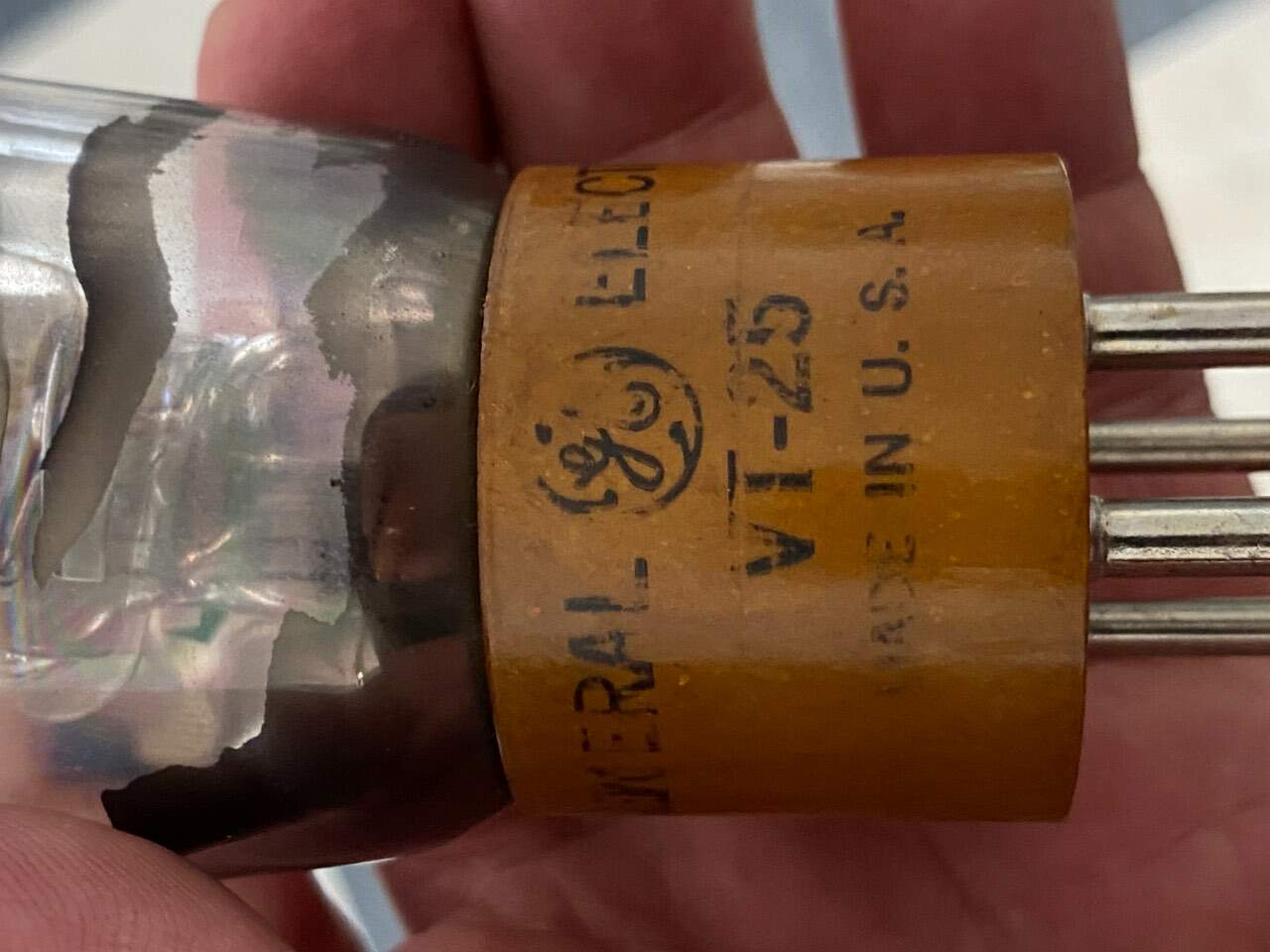

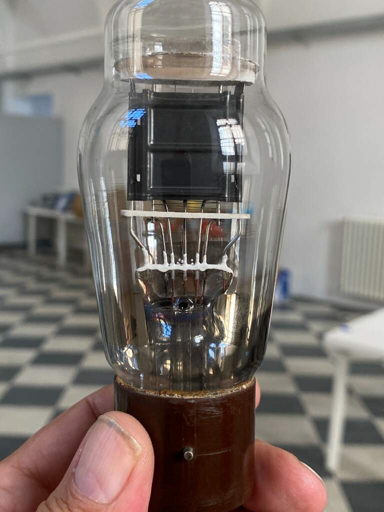

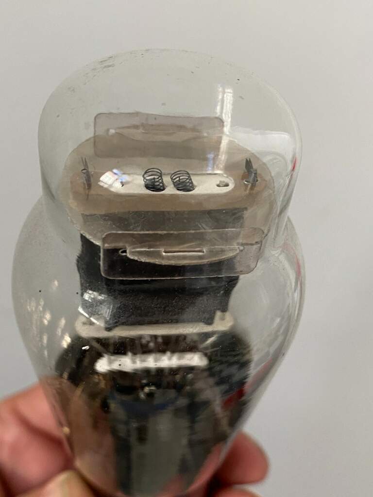

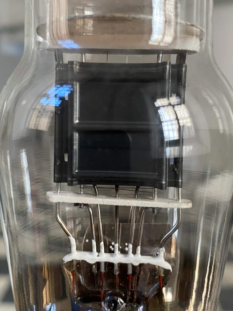

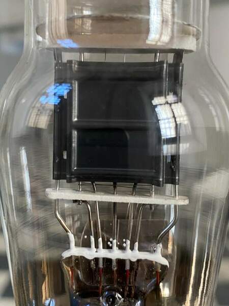

Stel1963 Inviato 19 Settembre 2022 Autore Condividi Inviato 19 Settembre 2022 @mariovalvola eccole. Una peraltro mi sa che non vivrà molto. E avevi ragione tu… stando a quanto sembra sono delle vt25. Almeno, una lo è. Adiocostruzioni me le ha vendute come 45. Non ho avuto tempo di guardarle. Link al commento https://melius.club/topic/10297-finali-sconosciuti-con-le-45-chi-li-riconosce/#findComment-588395 Condividi su altri siti Altre opzioni di condivisione...
mariovalvola Inviato 19 Settembre 2022 Condividi Inviato 19 Settembre 2022 Ma come fai a dire che sono 45? Sono tubi completamente diversi. Sono delle 10Y che richiedono un trasformatore di uscita molto più impegnativo. Misura la tensione di filamento che, dalla dimensione dell''anodo, dovrebbe essere in torio tungsteno toriato e, quindi, molto più luminoso rispetto a uno a ossidi come quello della versione WE a placca lunga Link al commento https://melius.club/topic/10297-finali-sconosciuti-con-le-45-chi-li-riconosce/#findComment-588398 Condividi su altri siti Altre opzioni di condivisione...
mariovalvola Inviato 19 Settembre 2022 Condividi Inviato 19 Settembre 2022 Verifica tensioni e correnti. Essendo in torio tungsteno, potresti anche riattivarle. Valvola incredibile. Poco conosciuta perché difficilissima da usare bene. Un ottimo carico anodico arriva a 14K!!! Link al commento https://melius.club/topic/10297-finali-sconosciuti-con-le-45-chi-li-riconosce/#findComment-588404 Condividi su altri siti Altre opzioni di condivisione...
mariovalvola Inviato 19 Settembre 2022 Condividi Inviato 19 Settembre 2022 https://jacmusic.com/techcorner/ARTICLES/English/Portraits/VT25A/Index-VT25.htm Link al commento https://melius.club/topic/10297-finali-sconosciuti-con-le-45-chi-li-riconosce/#findComment-588407 Condividi su altri siti Altre opzioni di condivisione...

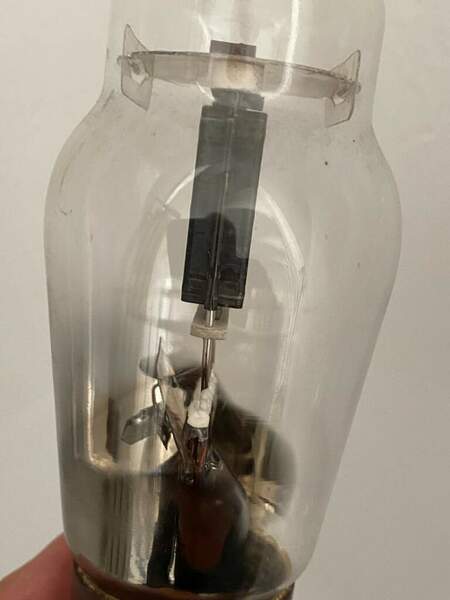

Stel1963 Inviato 19 Settembre 2022 Autore Condividi Inviato 19 Settembre 2022 @mariovalvola mica lo dicevo io. Me li hanno venduti come 45. Da Audiocostruzioni. Il filamento è sicuramente toriato. Si illumina come la 211. Il voltaggio è di Link al commento https://melius.club/topic/10297-finali-sconosciuti-con-le-45-chi-li-riconosce/#findComment-588408 Condividi su altri siti Altre opzioni di condivisione...
Stel1963 Inviato 19 Settembre 2022 Autore Condividi Inviato 19 Settembre 2022 @mariovalvolaGli hanno messondue valvole diverse. La meno luminosa è appena saltata. La rca in foto. Spento subito. Ma possibile che io riesca a prendermi le sole anche dai negozi seri? Link al commento https://melius.club/topic/10297-finali-sconosciuti-con-le-45-chi-li-riconosce/#findComment-588418 Condividi su altri siti Altre opzioni di condivisione...
