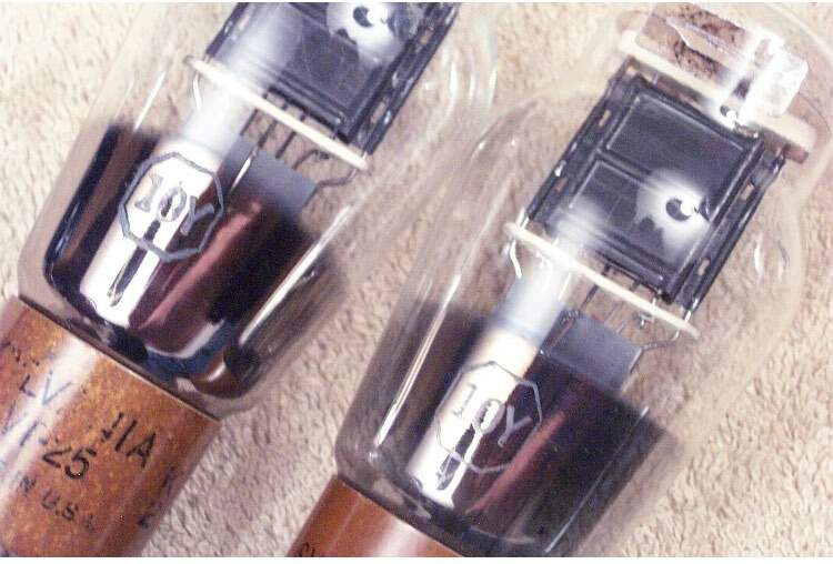

mariovalvola Inviato 19 Settembre 2022 Condividi Inviato 19 Settembre 2022 @Stel1963 Ma se hai visto il filamento in torio tungsteno e la scritta VT25, come potevano essere 45? Mi sembravano strano sin dalla prima foto. Ma una 45, l'hai mai vista? Non esiste una 45 in torio tungsteno, non esiste ( a mia memoria ) una 45 con i supporti in ceramica. Se il trasformatore è fatto bene, hai acquistato un ampli potenzialmente più pregiato. Tieni presente, che se sei bravo, quel tubettino può andare anche in A2 arrivando a quasi 7W!!!. Con quel driver, ovviamente, no. Che corrente circola in quel povero triodo misconosciuto? 4 minuti fa, Stel1963 ha scritto: @mariovalvolaGli hanno messondue valvole diverse. La meno luminosa è appena saltata. La rca in foto. Spento subito. Ma possibile che io riesca a prendermi le sole anche dai negozi seri? Mi spiace. La RCA, come è? Devi capire se è nato per la 10y o per la 45 Link al commento https://melius.club/topic/10297-finali-sconosciuti-con-le-45-chi-li-riconosce/page/2/#findComment-588427 Condividi su altri siti Altre opzioni di condivisione...
mariovalvola Inviato 19 Settembre 2022 Condividi Inviato 19 Settembre 2022 Quei cosi, più che da riparare, sono da rifare. Dimmi dell'altro tubo. Verifichi la tensione al filamento. Se arrivano 7,5V circa erano per la 10, una 45 con quella tensione al filamento la fai fuori in pochissimo tempo. Link al commento https://melius.club/topic/10297-finali-sconosciuti-con-le-45-chi-li-riconosce/page/2/#findComment-588428 Condividi su altri siti Altre opzioni di condivisione...

mariovalvola Inviato 19 Settembre 2022 Condividi Inviato 19 Settembre 2022 @Stel1963 Ni. La famiglia è un poco complessa. VT25 non è VT25A e, soprattutto, nessuna delle due assomiglia a una 45. Questa è la cosa più importante. Per farla semplice, la VT25 in molti casi, è una 10Y. Se sono marchiate WE, la cosa è più complessa. Guardando la tua, si vede una 10Y. La VT25A è elettricamente simile ma la placca è molto più lunga e il filamento è una grossa fettuccia rivestita di ossidi di bario quindi NON è in tungsteno toriato. le tensioni di accensione sono intorno ai 7,5V con le eccezioni delle produzioni WE. Però, devi concentrarti su quello che hai e capire bene cosa hai preso Link al commento https://melius.club/topic/10297-finali-sconosciuti-con-le-45-chi-li-riconosce/page/2/#findComment-588443 Condividi su altri siti Altre opzioni di condivisione...
mariovalvola Inviato 19 Settembre 2022 Condividi Inviato 19 Settembre 2022 Dall'ultima foto che hai postato, si vedono due 10Y dove una ha sullo zoccolo la scritta VT25. Questo mi pare che fughi ogni dubbio. Sono queste le valvole che hai nell'ampli? Link al commento https://melius.club/topic/10297-finali-sconosciuti-con-le-45-chi-li-riconosce/page/2/#findComment-588449 Condividi su altri siti Altre opzioni di condivisione...
mariovalvola Inviato 19 Settembre 2022 Condividi Inviato 19 Settembre 2022 Però a vederle, come potevi pensare che fossero 45? Rilassati e pensa che se i ferri sono pensati bene (Bartolucci sapeva essere eccezionale), riuscirai a mettere insieme due ampli decenti e terribilmente performanti. Il venditore, è solo da prendere per il c-u-l-o. Link al commento https://melius.club/topic/10297-finali-sconosciuti-con-le-45-chi-li-riconosce/page/2/#findComment-588452 Condividi su altri siti Altre opzioni di condivisione...

Stel1963 Inviato 19 Settembre 2022 Autore Condividi Inviato 19 Settembre 2022 12 minuti fa, mariovalvola ha scritto: Dall'ultima foto che hai postato, si vedono due 10Y dove una ha sullo zoccolo la scritta VT25. Questo mi pare che fughi ogni dubbio. Sono queste le valvole che hai nell'ampli? Si sono queste. E i due trafo sono enormi e pesantissimi. Pensavo fossero davvero troppo sovradimensionato per le 45 dopo averne letto i dati. Ma un negoziante che ti vende un apparecchio dovrebbe almeno guardate. Io li ho avuti in mano imballati von un po di bolle e li ho presi. Le 45 le ho viste qualche anno fa. Ma non me le ricordo, ossia non le riconoscerei senza una scritta o senza guardare su internet. Ora sono sul passo della maddalena. Curva e controcurva. Meglio giardare la strada. Link al commento https://melius.club/topic/10297-finali-sconosciuti-con-le-45-chi-li-riconosce/page/2/#findComment-588462 Condividi su altri siti Altre opzioni di condivisione...
magnaco Inviato 19 Settembre 2022 Condividi Inviato 19 Settembre 2022 Come ti diceva Mario la vt-25 è la 45 sono 2 valvole con caratteristiche diverse. La 45 è la metà di una 2a3. Ci sono finali che con una piccola modifica possono andare con la 45 e la 2a3. La Vt-25 o Vt-25a o 10 o 10y è la stessa valvola alcuni sono i nomi militari. Come ti è stato detto la vt-25 è un ottima valvola io ho un finale che la monta. Link al commento https://melius.club/topic/10297-finali-sconosciuti-con-le-45-chi-li-riconosce/page/2/#findComment-588463 Condividi su altri siti Altre opzioni di condivisione...
