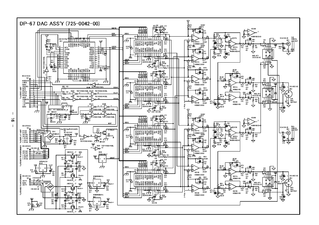

vaurien2005 Inviato 23 Settembre 2022 Condividi Inviato 23 Settembre 2022 @captainsensible Link al commento https://melius.club/topic/10324-lettori-cd-veri-bilanciati/page/2/#findComment-591927 Condividi su altri siti Altre opzioni di condivisione...
captainsensible Inviato 23 Settembre 2022 Condividi Inviato 23 Settembre 2022 @vaurien2005 E' nativamente sbilanciato e viene reso bilanciato elettronicamente sulle uscite. Ciao CS 1 Link al commento https://melius.club/topic/10324-lettori-cd-veri-bilanciati/page/2/#findComment-591941 Condividi su altri siti Altre opzioni di condivisione...

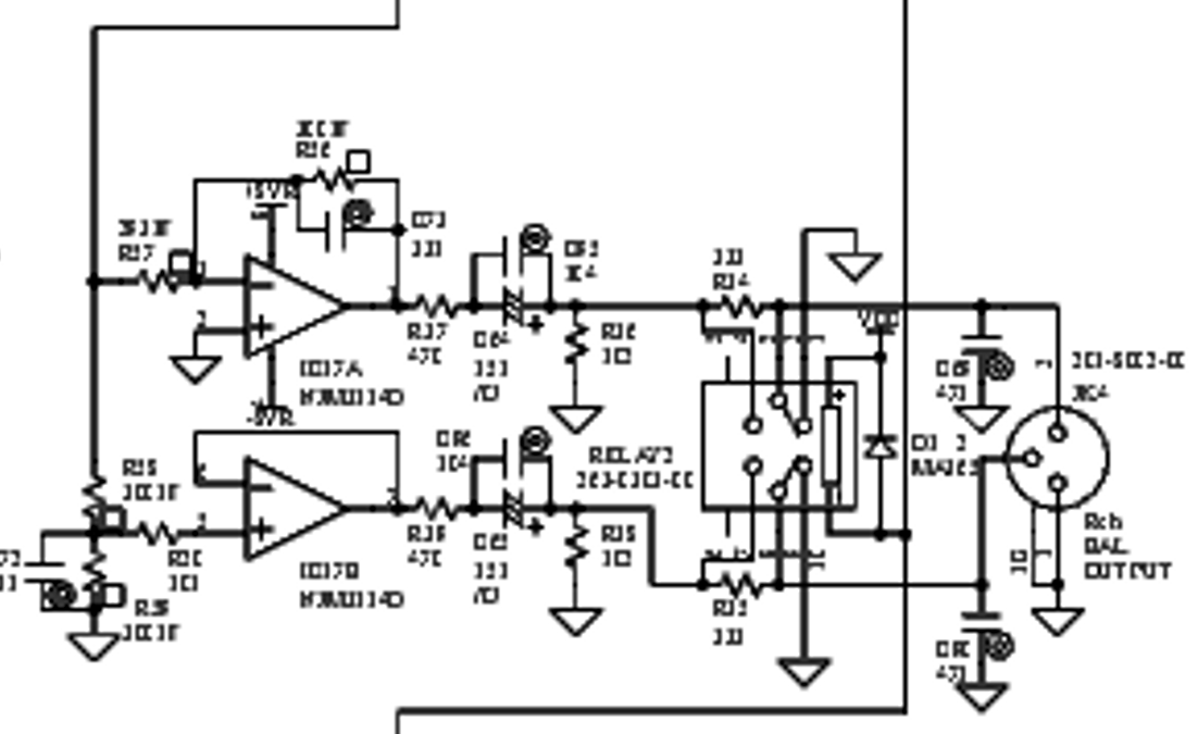

maxgazebo Inviato 24 Settembre 2022 Condividi Inviato 24 Settembre 2022 Si, l'uscita sbilanciata viene ulteriormente fatta passare per un circuito bilancitore con doppio OpAmp, quindi nativamente è sbilanciato Utilizzare uscita bilanciata significa inserire altri due operazionali...a meno che la destinazione non sia a 20-30 metri di distanza non ha senso utilizzare l'uscita bilanciata, anzi introduce elementi attivi inutili Link al commento https://melius.club/topic/10324-lettori-cd-veri-bilanciati/page/2/#findComment-592640 Condividi su altri siti Altre opzioni di condivisione...
captainsensible Inviato 24 Settembre 2022 Condividi Inviato 24 Settembre 2022 Che è strano, perchè avrebbero potuto farlo nativo bilanciato in quanto l'AD1955 ha l'uscita differenziale in corrente. Ma forse va meglio così. CS Link al commento https://melius.club/topic/10324-lettori-cd-veri-bilanciati/page/2/#findComment-592662 Condividi su altri siti Altre opzioni di condivisione...
