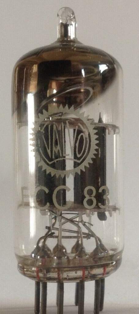

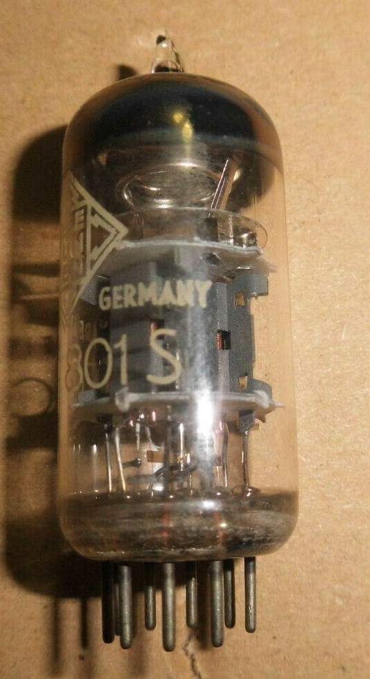

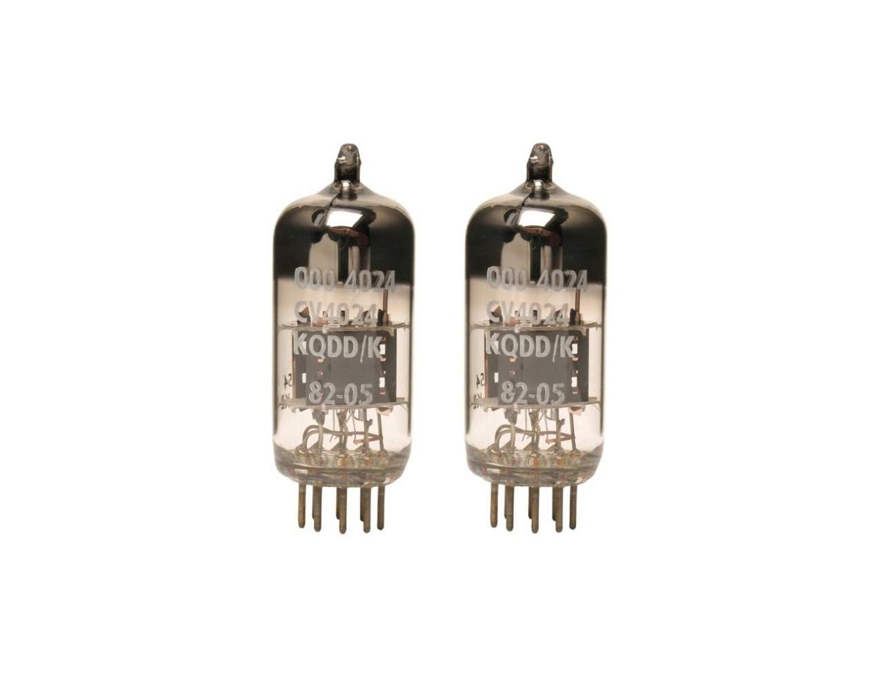

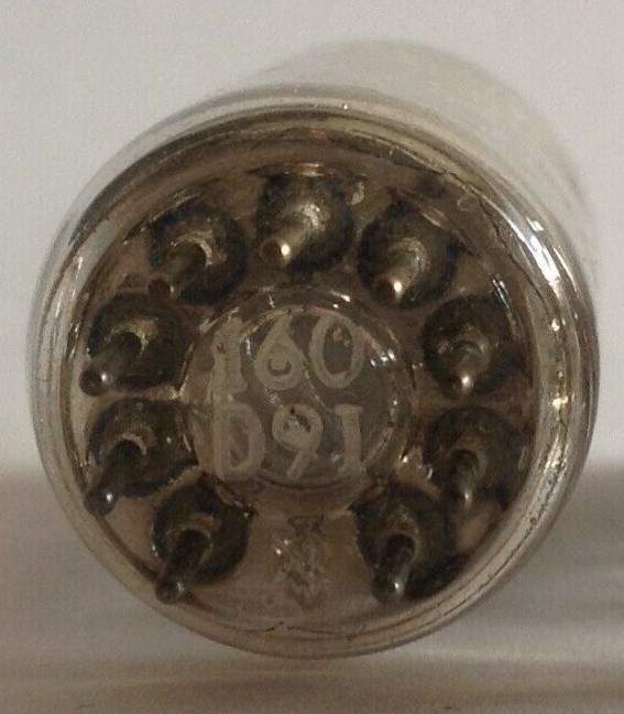

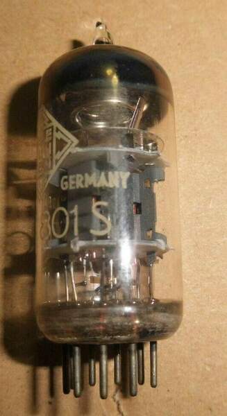

indifd Inviato 30 Settembre 2022 Condividi Inviato 30 Settembre 2022 Il 29/9/2022 at 18:09, sonny ha scritto: di miglior qualità Premessa: a) i costi solo tu puoi valutarli b) se non sei esperto fai un po' di ricerche per documentarti ed evitare equivoci/incauti acquisti c) richiedi sempre le misurazioni con tube tester e falle verificare da amici competenti se non sono alla tua portata d) dato che hai bisogno di acquistare poche valvole, eventualmente anche una alla volta puoi verificare le variazioni anche della singola valvola cambiata e) io ti consiglio valvole storiche che ho provato, ma che essendo "buone" e anche purtroppo conosciute hanno quotazioni alte, spetta te decidere se ne vale la pena oppure no Per ECC83: - alta qualità con le caratteristiche che hai richiesto prima scelta ECC83 placca lunga di produzione Valvo Amburgo codice mC1 D__ (vedi foto seguente) - a un costo più contenuto (anche meno della metà della precedente) sempre di produzione Valvo Amburgo la ECC83 placca corta con codice I60 D__ con halo getter (anello) inclinato a 45° (vedi foto seguente) Per ECC81: - alta qualità con le caratteristiche richieste TFK ECC801S (vedi foto seguente) - a un prezzo più contenuto rispetto alla TFK ECC801S e anche molto più facili da trovare le 6201/E81CC di produzione Valvo Amburgo codice Df6 D__ (vedi foto seguente) 1 Link al commento https://melius.club/topic/10461-rivalvolare-preamplificatore-mcintosh/#findComment-599253 Condividi su altri siti Altre opzioni di condivisione...

Questo è un messaggio popolare. indifd Inviato 1 Ottobre 2022 Questo è un messaggio popolare. Condividi Inviato 1 Ottobre 2022 Per rispondere in modo esauriente servirebbe un capitolo di un libro 😁 , il mio intervento precedente era già molto "sintetico" ed escludeva mille varianti/considerazioni necessarie. Non conoscendo le tue conoscenze in materia "valvole storiche occidentali", provo a integrare alcune informazioni essenziali IMHO: 1) il marchio impresso sul vetro della valvola non conta nulla, l'elemento che identifica correttamente una valvola da un'altra è il codice di produzione (sempre presente all'origine per Gruppo Philips/Siemens/TFK) e la struttura interna della valvola (motivo per cui ti ho indicato i codici di produzione e pubblicato le foto) 2) se anche identifichi correttamente il codice di produzione dei stabilimenti Mullard (il tuo caso) scoprirai che avrai più stabilimenti di produzione e molte diverse a volte estremamente diverse valvole della stessa tipologia 3) per essere sicuro del risultato devi sempre avere le misure elettriche (tube tester) delle valvole che confronterai 4) per essere sicuro del risultato è bene avere fatto confronti sulla tua identica elettronica e man mano che i confronti sono riferiti ad elettroniche diverse l'attendibilità può variare 5) il sistema complessivo in cui è inserito il tuo pre può determinare variazioni nelle preferenze per i medesimi confronti 6) ultimo, ma non meno importante, il giudizio dei singoli (il mio compreso) è sempre soggettivo e non assoluto, in alcuni casi la differenza è talmente tanta che anche un panel molto ampio può essere concorde al 100% in altri casi alcuni potrebbero preferire "a" rispetto a "b" altri il contrario Non potendo scrivere l'intero capitolo "le ECC81 prodotte da Mullard Blackburn e Mitcham" (alcune non le ho comprate e altre le devo ancora provare), ti posso solo dire che se la tua valvola marchiata Mullard ECC81 ha codice 65_ R__ , se ne trovano moltissime, sono le ultime prodotte, sono molto "scure" e con una resa valvolare old school, quindi l'esatto contrario di quello che cerchi. Spero di averti dato se non la soluzione finale sicura certificata, almeno degli spunti per approfondire l'argomento se di tuo interesse. Buoni ascolti Ferdinando 2 1 Link al commento https://melius.club/topic/10461-rivalvolare-preamplificatore-mcintosh/#findComment-599565 Condividi su altri siti Altre opzioni di condivisione...

indifd Inviato 1 Ottobre 2022 Condividi Inviato 1 Ottobre 2022 2 ore fa, gullaz ha scritto: andare nella direzione che cerchi. Confermo 2 ore fa, gullaz ha scritto: Che sia Berlino o Ulm Per quello che conosco le ECC83 TFK le ha prodotte solo a Berlino P.S. attenzione alcune ECC83 regolarmente marchiate TFK non sono state prodotte da TFK, non sono fake, ma solamente lotti acquistati e rivenduti regolarmente da TFK probabilmente quando aveva terminato la produzione interna, TFK ha fatto la medesima operazione anche con le EL34 dopo aver terminato la produzione interna (primi anni 70), ha acquistato e rimarchiato EL34 prodotte da RFT ex DDR Link al commento https://melius.club/topic/10461-rivalvolare-preamplificatore-mcintosh/#findComment-599738 Condividi su altri siti Altre opzioni di condivisione...
