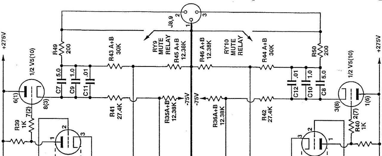

SHAR_BO Inviato 30 Settembre 2022 Condividi Inviato 30 Settembre 2022 Sono stato colto da un grande dubbio. Abbiasi una sorgente con uscita bilanciata, tipo questa: Link al commento https://melius.club/topic/10480-quesito-filosofico/ Condividi su altri siti Altre opzioni di condivisione...
SHAR_BO Inviato 30 Settembre 2022 Autore Condividi Inviato 30 Settembre 2022 Come ben si vede, le 2 uscite sono pilotate direttamente da un circuito attivo, senza interposizione di trasformatore. Quando tale sorgente è chiamata a pilotare un utilizzatore sbilanciato, es un finale con soli ingressi RCA, a quanto ho visto in giro la cosa si risolve collegando assieme i pin 1 e 3 e da questi condurre il polo freddo del cavo sbilanciato, solitamente la calza metallica. Chiedo: così facendo in pratica si mette in cortocircuito l'uscita della sezione amplificatrice che pilota il pin 3, questo è ben fatto? Non si danneggia il circuito ? Dall'uscita viene prelevata una controreazione: azzerando forzatamente l'uscita tramite il cortocircuito esterno, l'amplificatore funziona ancora regolarmente? Link al commento https://melius.club/topic/10480-quesito-filosofico/#findComment-598463 Condividi su altri siti Altre opzioni di condivisione...
sandrelli Inviato 30 Settembre 2022 Condividi Inviato 30 Settembre 2022 Pare l'out di un pre ARC LS5MK2... https://www.arcdb.ws/model/LS5 https://melius.club/topic/10429-riparazione-audio-research-ls5/ c'è la R50 da 200 ohm che protegge dal transitorio iniziale Link al commento https://melius.club/topic/10480-quesito-filosofico/#findComment-598777 Condividi su altri siti Altre opzioni di condivisione...
Moderatori joe845 Inviato 30 Settembre 2022 Moderatori Condividi Inviato 30 Settembre 2022 Esatto. D'altronde anche il comando di muting mette le uscite a massa. G Link al commento https://melius.club/topic/10480-quesito-filosofico/#findComment-599030 Condividi su altri siti Altre opzioni di condivisione...
maxgazebo Inviato 30 Settembre 2022 Condividi Inviato 30 Settembre 2022 9 ore fa, SHAR_BO ha scritto: Quando tale sorgente è chiamata a pilotare un utilizzatore sbilanciato, es un finale con soli ingressi RCA, a quanto ho visto in giro la cosa si risolve collegando assieme i pin 1 e 3 e da questi condurre il polo freddo del cavo sbilanciato, solitamente la calza metallica. Assolutamente no...di solito si sbilancia l'ingresso di una apparecchiatura per entrare con un RCA sbilanciato, mettendo a massa il polo freddo -...una uscita bilanciata difficilmente si sbilancia in questo modo, bisogna interporre uno sbilanciatore passivo con trasformatore di accoppiamento, proprio per evitare problemi al circuito d'uscita Una cosa del genere https://ampsandsound.com/products/xlr-to-rca-converters Link al commento https://melius.club/topic/10480-quesito-filosofico/#findComment-599173 Condividi su altri siti Altre opzioni di condivisione...
KT66 Inviato 30 Settembre 2022 Condividi Inviato 30 Settembre 2022 Ciao Adriano, la cosa più semplice da fare è prendere solo uno dei due rami per avere l'uscita sbilanciata, senza cortocircuitare a massa l'altro ramo... addirittura potresti usare due RCA e collegarne uno ad un ramo e uno all'altro, di modo da avere un'uscita in fase con l'ingresso e una con fase invertita. Ciao!! Marco P.S. Il trasformatore come sbilanciatore potrebbe essere una soluzione più elegante, ma andrebbe valutata per bene la sua interazione con i condensatori di uscita... Link al commento https://melius.club/topic/10480-quesito-filosofico/#findComment-599202 Condividi su altri siti Altre opzioni di condivisione...

Moderatori joe845 Inviato 1 Ottobre 2022 Moderatori Condividi Inviato 1 Ottobre 2022 @maxgazebo scusa, cosa intendi per polo freddo? G Link al commento https://melius.club/topic/10480-quesito-filosofico/#findComment-599513 Condividi su altri siti Altre opzioni di condivisione...
corrado Inviato 1 Ottobre 2022 Condividi Inviato 1 Ottobre 2022 @joe845 credo intenda il polo con il segnale sfasato. Link al commento https://melius.club/topic/10480-quesito-filosofico/#findComment-599636 Condividi su altri siti Altre opzioni di condivisione...
Moderatori joe845 Inviato 1 Ottobre 2022 Moderatori Condividi Inviato 1 Ottobre 2022 Lo penso anche io, in questo caso cosa cambia con il cosidetto "polo caldo" rispetto a metterlo a massa? G Link al commento https://melius.club/topic/10480-quesito-filosofico/#findComment-599741 Condividi su altri siti Altre opzioni di condivisione...
maxgazebo Inviato 1 Ottobre 2022 Condividi Inviato 1 Ottobre 2022 @joe845 sì giusto per polo freddo si intende il polo negativo del segnale, mentre il polo caldo é il positivo Link al commento https://melius.club/topic/10480-quesito-filosofico/#findComment-600235 Condividi su altri siti Altre opzioni di condivisione...
Moderatori joe845 Inviato 2 Ottobre 2022 Moderatori Condividi Inviato 2 Ottobre 2022 Non è così, i segnali sono uguali rispetto alla massa, cambia la fase. E comunque se anche fosse negativo non è che non succederebbe nulla mettendolo a massa secco. G Link al commento https://melius.club/topic/10480-quesito-filosofico/#findComment-600357 Condividi su altri siti Altre opzioni di condivisione...
corrado Inviato 2 Ottobre 2022 Condividi Inviato 2 Ottobre 2022 13 minuti fa, joe845 ha scritto: Non è così, i segnali sono uguali rispetto alla massa, cambia la fase. Però se non sbaglio in inglese vengono denominati hot e cold. Link al commento https://melius.club/topic/10480-quesito-filosofico/#findComment-600376 Condividi su altri siti Altre opzioni di condivisione...
