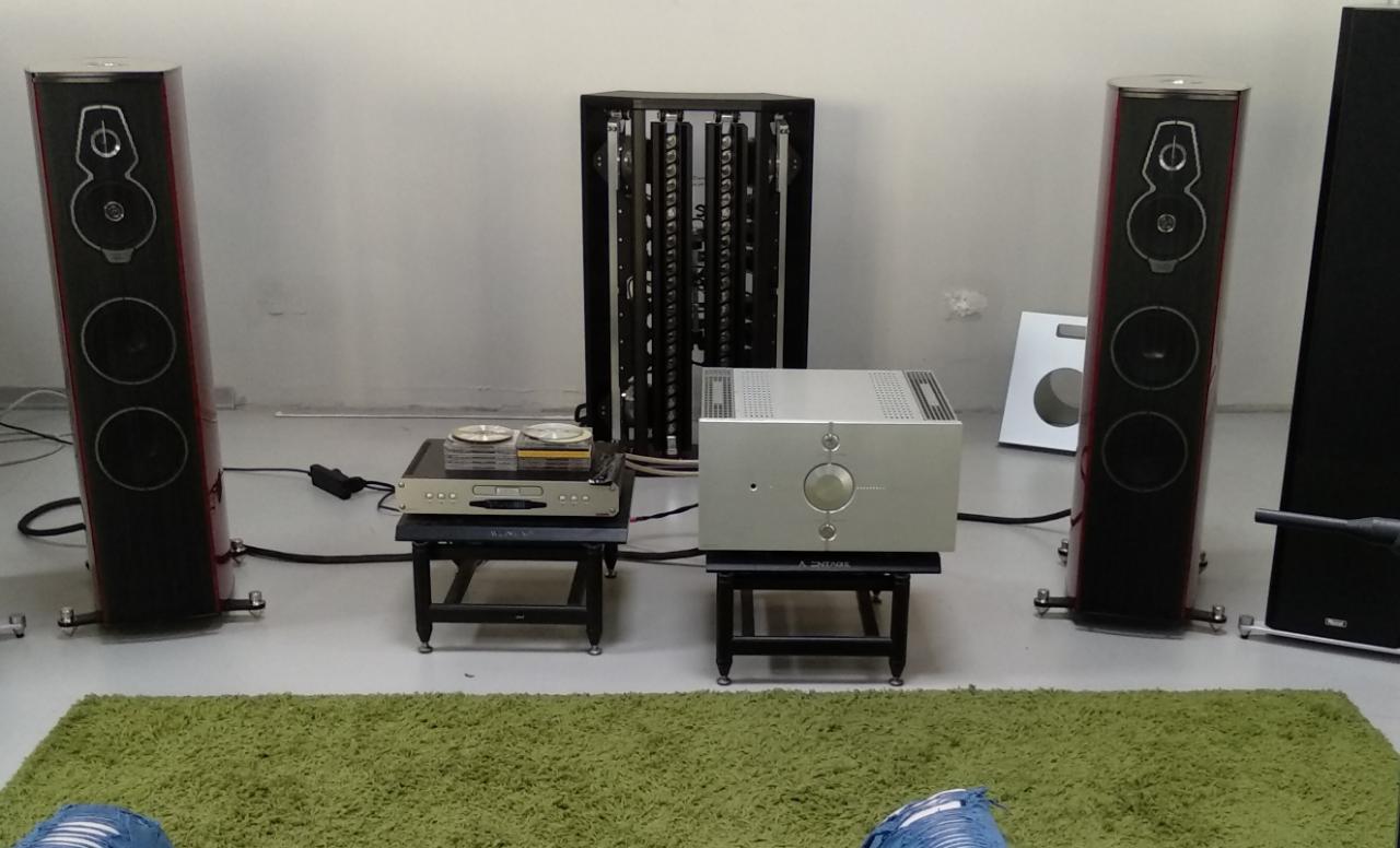

nebraska Inviato 26 Giugno 2021 Condividi Inviato 26 Giugno 2021 Ho avuto il piacere di ascoltare il nuovo integrato Absolute di audio analogue, 50w in classe A 150w in classe ab. Davvero un' ottima macchina dal suono raffinatissimo, arioso e dettagliato, bella creazione del brand toscano, bravi! lettore roksan diffusori serafino e martin Logan Commercializzazione da metà del mese prossimo ... 1 Link al commento https://melius.club/topic/1050-audio-analogue-donizetti-pareri/page/2/#findComment-132259 Condividi su altri siti Altre opzioni di condivisione...
