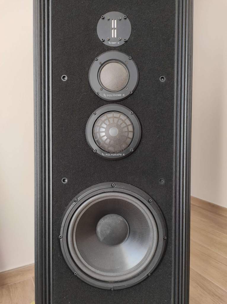

glucar Inviato 1 Ottobre 2022 Condividi Inviato 1 Ottobre 2022 @Fabio.C hai voglia di mettere una foto senza tele? Grazie Link al commento https://melius.club/topic/10510-infinity-kappa-8/#findComment-600193 Condividi su altri siti Altre opzioni di condivisione...

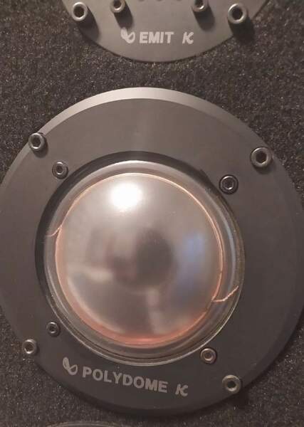

Oscar Inviato 2 Ottobre 2022 Condividi Inviato 2 Ottobre 2022 Di PSA2 ne ho avuti parecchi in casa e con le mie Infinity non sono mai andati decentemente. Parecchio grezzi sul medioalto e non propriamente musicali. Tanta potenza ma poca raffinatezza, e con le Infinity questo si nota molto. Per le Kappa 8 controlla che i medi a cupola siano ancora sani e quelli originali. Fino a poco tempo fa non esistevano i ricambi e con la vecchiaia si cristallizzavano le cupole spaccandosi inesorabilmente e per farle suonare si inventavano i trapianti di altoparlanti piu assurdi Link al commento https://melius.club/topic/10510-infinity-kappa-8/#findComment-600514 Condividi su altri siti Altre opzioni di condivisione...

Fabio.C Inviato 2 Ottobre 2022 Autore Condividi Inviato 2 Ottobre 2022 @glucar @glucar Link al commento https://melius.club/topic/10510-infinity-kappa-8/#findComment-600674 Condividi su altri siti Altre opzioni di condivisione...
Fabio.C Inviato 2 Ottobre 2022 Autore Condividi Inviato 2 Ottobre 2022 Eccole. Gli altoparlanti sono originali, tranne i woofer che sono stati ribordati da Canini. Link al commento https://melius.club/topic/10510-infinity-kappa-8/#findComment-600677 Condividi su altri siti Altre opzioni di condivisione...
Oscar Inviato 2 Ottobre 2022 Condividi Inviato 2 Ottobre 2022 @Fabio.C il Polydome non è originale. Link al commento https://melius.club/topic/10510-infinity-kappa-8/#findComment-600680 Condividi su altri siti Altre opzioni di condivisione...
Oscar Inviato 2 Ottobre 2022 Condividi Inviato 2 Ottobre 2022 Questo è come dovrebbe essere in origine Link al commento https://melius.club/topic/10510-infinity-kappa-8/#findComment-600686 Condividi su altri siti Altre opzioni di condivisione...
