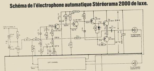

MixToshiba Inviato 15 Gennaio 2023 Condividi Inviato 15 Gennaio 2023 Il 4/10/2022 at 09:26, TheoTks ha scritto: I' amico Fabio (joe1949) aveva tentato di montare una testina magnetica (se ben ricordo una Adc), ma dopo una settimana di tentativi di regolare il peso, è stato costretto a rimontare quella originale. Ciao, ho comprato un paio di anni fa due stererorama (uno malfunzionante, l'altro per ricambi) da un conoscente, per il valore di una pizza. MI sono deciso a metterci mano, riuscendo a riattivare completamente il primo dei due. La parte elettronica dovrebbe essere rivista, poiché si sente un "bump" sia all'accensione che allo spegnimento nelle casse, ma tutti i controlli funzionano correttamente. Ho provato a sostituire la testina piezo BSR montata sulla prima macchina con una Perpetuum Ebner montata sulla seconda, ma la testina probabilmente è difettosa perché si sente un solo canale. Mi interesserebbe montare una testina magnetica, adottando un pre-phono interno, e sarei curioso di sapere quali sono i problemi riscontrati da Fabio. Potrei upgradare il BSR montanto un braccio DUAL 1214, certamente più performante, di un piatto DUAL preso per ricambi e non funzionante. Accetto ogni tipo di suggerimento (spero non insulti!) Link al commento https://melius.club/topic/10530-stereorama-2000-chi-lo-costruiva/page/4/#findComment-704838 Condividi su altri siti Altre opzioni di condivisione...
MixToshiba Inviato 15 Gennaio 2023 Condividi Inviato 15 Gennaio 2023 Il 4/10/2022 at 08:44, ediate ha scritto: poi ci riuscii, ma non mi ricordo come, forse cambiando cavo; lessi molti anni dopo che aveva la piedinatura dei 5 poli DIN “scambiata” tra ingressi e uscite… Confermo: ha una piedinatura "proprietaria", ed la stessa su tutti gli esemplari che ho visionato (3). Ho modificato l'innesto, in modo da poter usare un comune adattatore DIN 5 poli - jack audio, in modo da usarlo come amplificatore per cellulare, ad uso ludico per mio figlio 5enne. Link al commento https://melius.club/topic/10530-stereorama-2000-chi-lo-costruiva/page/4/#findComment-704853 Condividi su altri siti Altre opzioni di condivisione...

MixToshiba Inviato 15 Gennaio 2023 Condividi Inviato 15 Gennaio 2023 @Paolo 62 so che "non ha senso": non è razionale farlo. Eppure vorrei capire cosa accadrebbe usandone una magnetica ed uno stadio phono. Link al commento https://melius.club/topic/10530-stereorama-2000-chi-lo-costruiva/page/4/#findComment-704886 Condividi su altri siti Altre opzioni di condivisione...
Paolo 62 Inviato 15 Gennaio 2023 Condividi Inviato 15 Gennaio 2023 @MixToshiba Io proverei a collegare un PC o smartphone all'ingresso aux tanto per sentire come suona. Link al commento https://melius.club/topic/10530-stereorama-2000-chi-lo-costruiva/page/4/#findComment-704887 Condividi su altri siti Altre opzioni di condivisione...
MixToshiba Inviato 15 Gennaio 2023 Condividi Inviato 15 Gennaio 2023 @Paolo 62 se guardi il mio secondo video, è esattamente quello che ho fatto. Come ho spiegato, per farlo ho dovuto modificare la piedinatura dell'attacco DIN. Certamente non suona come i miei Toshiba 330 e 335, e neppure come il SA - 304 Toshiba che ho allestito a casa dei miei. Però si lascia ascoltare gradevolmente. Link al commento https://melius.club/topic/10530-stereorama-2000-chi-lo-costruiva/page/4/#findComment-704897 Condividi su altri siti Altre opzioni di condivisione...
Paolo 62 Inviato 15 Gennaio 2023 Condividi Inviato 15 Gennaio 2023 @MixToshiba Ma si sente meglio dall'ingresso aux che dal giradischi? Link al commento https://melius.club/topic/10530-stereorama-2000-chi-lo-costruiva/page/4/#findComment-704902 Condividi su altri siti Altre opzioni di condivisione...
MixToshiba Inviato 15 Gennaio 2023 Condividi Inviato 15 Gennaio 2023 @Paolo 62 il confronto tra mp3 e giradischi è sempre impietoso: ho fatto prove con diversi dischi in mio possesso. Si sente meglio dal giradischi, nonostante un po' di rumorosità di fondo trasmessa dalla meccanica ed avvertibile nei piani di musica classica. Se fai attenzione al mio secondo video, alterno tra mp3 e disco, e la differenza è ben percettibile anche ascoltando tramite il video, e nonostante il disco sia abbastanza logoro. Link al commento https://melius.club/topic/10530-stereorama-2000-chi-lo-costruiva/page/4/#findComment-704904 Condividi su altri siti Altre opzioni di condivisione...
Paolo 62 Inviato 15 Gennaio 2023 Condividi Inviato 15 Gennaio 2023 @MixToshiba Forse l'ingresso a norme DIN dello stereorama non è pienamente compatibile con gli apparecchi con uscite RCA. Link al commento https://melius.club/topic/10530-stereorama-2000-chi-lo-costruiva/page/4/#findComment-704907 Condividi su altri siti Altre opzioni di condivisione...
MixToshiba Inviato 15 Gennaio 2023 Condividi Inviato 15 Gennaio 2023 @Paolo 62 l'ingresso DIN usa il medesimo circuito dell'uscita della testina. Dalla testina i cavi vanno a finire nello stesso punto in cui arrivano i cavi dell'innesto DIN. Link al commento https://melius.club/topic/10530-stereorama-2000-chi-lo-costruiva/page/4/#findComment-704973 Condividi su altri siti Altre opzioni di condivisione...
Paolo 62 Inviato 15 Gennaio 2023 Condividi Inviato 15 Gennaio 2023 @MixToshiba Da quel che sento l'ascolto dal giradischi produce più bassi. Forse c'è una qualche differenza in termini di parametri elettrici tra la testina del giradischi e l'uscita del PC. Link al commento https://melius.club/topic/10530-stereorama-2000-chi-lo-costruiva/page/4/#findComment-704974 Condividi su altri siti Altre opzioni di condivisione...
