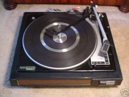

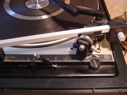

ab1058 Inviato 17 Gennaio 2023 Condividi Inviato 17 Gennaio 2023 @MixToshiba Ero riuscito a montare una Shure M44 sullo Stereorama... tanto lavoro per nulla. Come pre riaa un bel kit Amtron comperato alla GBC, sostituita la molla della regolazione del peso così riuscivo a "restare" sui 3 grammi. Tutto bene quindi. No ! Il motore del BSR è un emettitore di campo dalla potenza incredibile ! Non è schermato. La povera Shure "tirava su" i 50 Hz come un formichiere digiuno. Il ronzio variava con la posizione del braccio, aumentava e diminuiva avvicinandosi e allontanandosi dal motore. Lassa star ! 1 Link al commento https://melius.club/topic/10530-stereorama-2000-chi-lo-costruiva/page/5/#findComment-707024 Condividi su altri siti Altre opzioni di condivisione...
MixToshiba Inviato 17 Gennaio 2023 Condividi Inviato 17 Gennaio 2023 @ab1058 hai fatto quello che avevo in mente inizialmente. Avevo però già letto che quei motori non erano schermati e quindi non usabili con testina magnetica. Infatti il mio "upgrade" passerebbe prima per la sostituzione del piatto con uno, sempre BSR, di tipo predisposto per magnetica. Quei piatti, tipo questo, peraltro hanno anche la regolazione del peso, e l'antiskating: Link al commento https://melius.club/topic/10530-stereorama-2000-chi-lo-costruiva/page/5/#findComment-707058 Condividi su altri siti Altre opzioni di condivisione...
