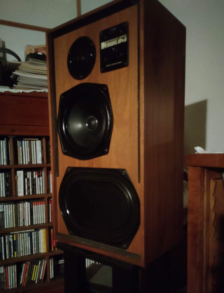

ediate Inviato 23 Maggio 2021 Condividi Inviato 23 Maggio 2021 @Kouros Cercherò di essere più chiaro. I due sistemi (RS104 e 104aB) si chiamano, entrambi, sistemi SP1038 (nel loro complesso, mobile, filtro, passivo, tweeter, woofer). Le KEF 104 (a sinistra le RS104; a destra le 104aB) hanno a bordo i seguenti componenti: woofer B200 SP1039 woofer B200 SP1039 woofer passivo BD139 SP1042 woofer passivo BD139 SP1042 tweeter T27 SP1032 tweeter T27 SP1032 quindi i componenti (attivi e passivi) sono del tutto uguali. Il filtro è differente: RS104: SP1041 104aB: SP1065 Il filtro della 104aB, oltre a riportare la scritta 104aB al posto della scritta RS104, ha anche un fusibile che protegge il tweeter. La potenza massima sopportata passa da 50W su 8 Ohm (RS104) a 100W su 8 Ohm (104aB). La foto illustra il filtro (i componenti sono dietro la placchetta nera) delle 104aB; non sono riuscito a trovare una foto del filtro delle RS104, ma ha la scritta diversa (model RS104, appunto), il logo KEF al posto del fusibile e NON ha il fusibile per il tweeter. Forma, colore e caratteri utilizzati sono uguali. Link al commento https://melius.club/topic/1054-mondo-kef-vintage/page/14/#findComment-94996 Condividi su altri siti Altre opzioni di condivisione...

Velvet Inviato 24 Maggio 2021 Autore Condividi Inviato 24 Maggio 2021 @Kouros Quelle delle foto che hai postato sono 104aB. Per rispondere alla tua domanda: si se cambi il filtro le RS104 diventano 104ab (è un servizio che offriva ufficialmente anche Kef all'epoca per aggiornare le vecchie 104). Link al commento https://melius.club/topic/1054-mondo-kef-vintage/page/14/#findComment-95153 Condividi su altri siti Altre opzioni di condivisione...
