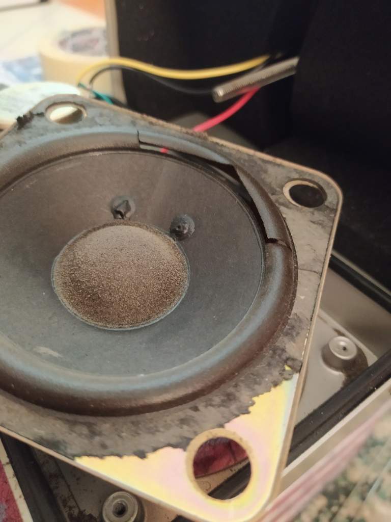

Membro_0018 Inviato 8 Ottobre 2022 Condividi Inviato 8 Ottobre 2022 l altra sera stavo aascoltando le mie piccole sb f1, sempre con molto rispetto, perche le adoro..ma improvvisamente ho cominciato a sentire un rumore sospetto...smonto e questo e il risultato (vedi foto) dopo aver inventato imprecazioni a religioni ancora sconosciute, mi sn messo alla ricerca della sospendione, ma le trovo solo in foam, queste non sono in foam, ma una sorta di tela trattata... avevo pensato di fare una riparazione microprecisa con mastice, la manualita in ste cose non mi manca, almeno finche non reperisco le sospensioni originali, che ne pensate? Link al commento https://melius.club/topic/10631-aiutola-mia-piccola-sb-f1/ Condividi su altri siti Altre opzioni di condivisione...
Moderatori BEST-GROOVE Inviato 8 Ottobre 2022 Moderatori Condividi Inviato 8 Ottobre 2022 penso che le sospensioni originali non le trovi dopo 40 anni...più probabile trovarle compatibili. Link al commento https://melius.club/topic/10631-aiutola-mia-piccola-sb-f1/#findComment-606148 Condividi su altri siti Altre opzioni di condivisione...
ediate Inviato 8 Ottobre 2022 Condividi Inviato 8 Ottobre 2022 Stranissima rottura, sarebbe il caso di indagare sulle cause. I forum stranieri che dicono? Link al commento https://melius.club/topic/10631-aiutola-mia-piccola-sb-f1/#findComment-606153 Condividi su altri siti Altre opzioni di condivisione...
Membro_0018 Inviato 8 Ottobre 2022 Autore Condividi Inviato 8 Ottobre 2022 @ediate il woofer non gracchia e non ha mai dato segni di problemi.e come se fosse scoppiata la sospensione... io le ho prese usate,e chissa in 45 anni quante ne hanno passate.. @BEST-GROOVE si intendevo questo, il problema che le ho trovate solo in foam, e il foam non lo voglio usare. Link al commento https://melius.club/topic/10631-aiutola-mia-piccola-sb-f1/#findComment-606179 Condividi su altri siti Altre opzioni di condivisione...
Membro_0018 Inviato 8 Ottobre 2022 Autore Condividi Inviato 8 Ottobre 2022 però ho notato una cosa, queste poverette hanno preso molta umidita, se notate sul parapolvere ci sn tracce di fioritura di muffa, e le vitine interne erano tutte arrugginite, quiesto mi fa pensare che in passato abbiano lavorato in condizioni estreme, che so magari all'aperto, o sn state riposte in cantina o altri luoghi umidi. il mio intento e rimetterle a nuovo, perche ci tengo davvero tanto...quel bellissimo suono che tirano fuori l'ho trovato difficilmente in altri diffusori, ovviamente tenendo conto delle loro minuscole dimensioni. quando le comprai io costavano na manciata di euro, adesso ci vogliono cifre triple a quello che le pagai io... Link al commento https://melius.club/topic/10631-aiutola-mia-piccola-sb-f1/#findComment-606192 Condividi su altri siti Altre opzioni di condivisione...
paolo75 Inviato 8 Ottobre 2022 Condividi Inviato 8 Ottobre 2022 Invia l'altoparlante( direi la coppia anche se l altro è a posto) a @ilbetti di Estroarmonico, vedrai che le sistemano al meglio...una sicurezza 1 Link al commento https://melius.club/topic/10631-aiutola-mia-piccola-sb-f1/#findComment-606204 Condividi su altri siti Altre opzioni di condivisione...
Moderatori BEST-GROOVE Inviato 8 Ottobre 2022 Moderatori Condividi Inviato 8 Ottobre 2022 1 ora fa, syn ha scritto: e il foam non lo voglio usare. d'accordissimo, ma mai le trovassi in gomma anche cercando in ogni angolo del mondo ti toccherà soccombere. Link al commento https://melius.club/topic/10631-aiutola-mia-piccola-sb-f1/#findComment-606240 Condividi su altri siti Altre opzioni di condivisione...
P.Bateman Inviato 8 Ottobre 2022 Condividi Inviato 8 Ottobre 2022 @syn Tu le hai davanti e le vedi bene, ma dalla foto non sembra tela trattata(che si rompe solo se la tagli). Link al commento https://melius.club/topic/10631-aiutola-mia-piccola-sb-f1/#findComment-606247 Condividi su altri siti Altre opzioni di condivisione...
Membro_0018 Inviato 8 Ottobre 2022 Autore Condividi Inviato 8 Ottobre 2022 @meliddo esattoe tela trattata, ma io non riesco a capire come sia successo..io penso e credo che si sia rotta per l'eta e chissa come sn state maltrattate ste poverette in passato... Link al commento https://melius.club/topic/10631-aiutola-mia-piccola-sb-f1/#findComment-606262 Condividi su altri siti Altre opzioni di condivisione...
pserci Inviato 8 Ottobre 2022 Condividi Inviato 8 Ottobre 2022 2 ore fa, syn ha scritto: e il foam non lo voglio usare. A livello di parametri altoparlante, il foam ti cambia poco rispetto al bordo originale. Link al commento https://melius.club/topic/10631-aiutola-mia-piccola-sb-f1/#findComment-606309 Condividi su altri siti Altre opzioni di condivisione...
oscilloscopio Inviato 8 Ottobre 2022 Condividi Inviato 8 Ottobre 2022 @syn O aspetti di trovare un altoparlante originale per sostituire il woofer o ti conviene prendere la sospensione in foam, non credo ci siano altre soluzioni. Link al commento https://melius.club/topic/10631-aiutola-mia-piccola-sb-f1/#findComment-606342 Condividi su altri siti Altre opzioni di condivisione...
spersanti276 Inviato 8 Ottobre 2022 Condividi Inviato 8 Ottobre 2022 1 ora fa, oscilloscopio ha scritto: non credo ci siano altre soluzion Ricomprarle, ne ho viste molte sul web a poco... 1 Link al commento https://melius.club/topic/10631-aiutola-mia-piccola-sb-f1/#findComment-606411 Condividi su altri siti Altre opzioni di condivisione...
oscilloscopio Inviato 8 Ottobre 2022 Condividi Inviato 8 Ottobre 2022 @spersanti276 quelle che ho visto erano tutte oltre i 100 euro. Link al commento https://melius.club/topic/10631-aiutola-mia-piccola-sb-f1/#findComment-606476 Condividi su altri siti Altre opzioni di condivisione...
spersanti276 Inviato 8 Ottobre 2022 Condividi Inviato 8 Ottobre 2022 https://www.marktplaats.nl/v/audio-tv-en-foto/stereo-sets/m1889845853-technics-sb-f1 https://www.marktplaats.nl/v/audio-tv-en-foto/luidsprekers/m1879201994-technics-sb-f1-luidsprekers https://www.marktplaats.nl/v/audio-tv-en-foto/luidsprekers/m1884571524-technics-sb-f1-vintage-speakers-luidsprekers https://www.ebay.it/itm/265906857081?mkevt=1&mkcid=1&mkrid=724-53478-19255-0&campid=5338381872&toolid=10001&customid=fb9a2e90-4742-11ed-bcb8-363434396233 https://www.kijiji.ca/v-speakers/winnipeg/vintage-technics-sb-f1-bookshelf-speakers-for-sale/1633576123 https://www.marktplaats.nl/v/audio-tv-en-foto/luidsprekers/m1889162725-technics-sb-f1mk2-speakers-nu-69-99 1 Link al commento https://melius.club/topic/10631-aiutola-mia-piccola-sb-f1/#findComment-606489 Condividi su altri siti Altre opzioni di condivisione...
Moderatori paolosances Inviato 8 Ottobre 2022 Moderatori Condividi Inviato 8 Ottobre 2022 @syn puoi provare ad usare il prodotto dedicato alla guarnizione testata dei motori Fire. Utilizzato da me per una piccola frattura su uno degli ap delle Bose 901 IV. @ediate non se n'è sonicamente accorto nella sua lunga prova 🙂 Link al commento https://melius.club/topic/10631-aiutola-mia-piccola-sb-f1/#findComment-606508 Condividi su altri siti Altre opzioni di condivisione...
