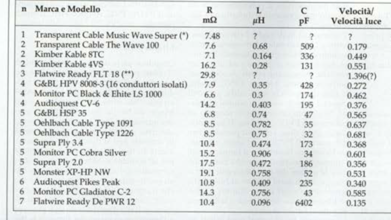

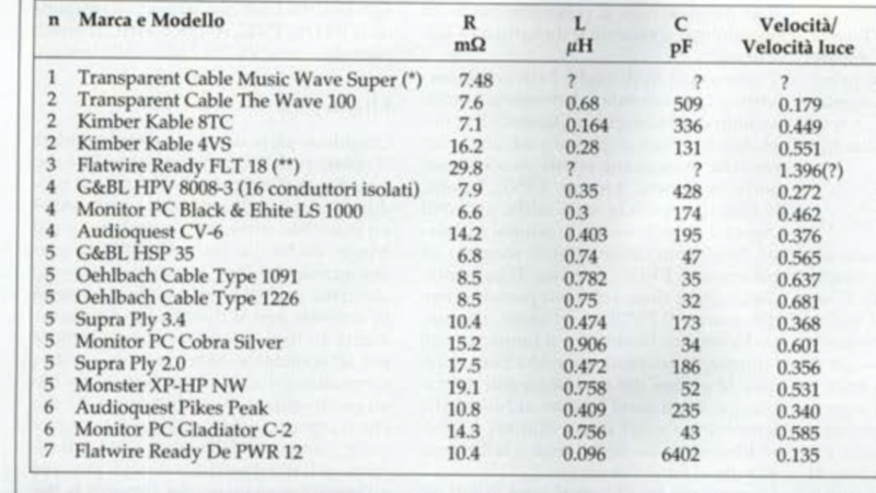

FedeZappa Inviato 13 Ottobre 2022 Condividi Inviato 13 Ottobre 2022 Qui puoi confrontare i dati del Supra e del Kimber. Il Supra ha resistenza/m più bassa, quindi, teoricamente, è il più indicato per lo scopo che ti sei prefissato. 3 domande: - perché vuoi cambiare gli attuali cavi? - riesci a reperire i dati degli altri 2 modelli che hai citato? - nel caso fossi interessato all’usato, quanti metri e che terminazioni ti servono? 1 Link al commento https://melius.club/topic/10693-cavi-di-potenza-per-sonus-faber-grand-piano-home-e/#findComment-610610 Condividi su altri siti Altre opzioni di condivisione...

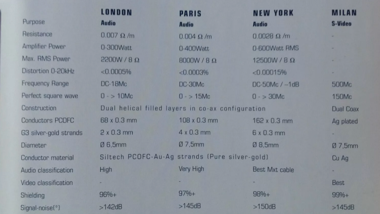

FedeZappa Inviato 16 Ottobre 2022 Condividi Inviato 16 Ottobre 2022 @Spadaccino1 vai di Siltech: https://melius.club/topic/2733-siltech-cavi-di-potenza/ — per me con 200 o poco più te li da: https://www.ebay.it/itm/225146264129?mkcid=16&mkevt=1&mkrid=711-127632-2357-0&ssspo=y5hHyy_BTnC&sssrc=2349624&ssuid=ydtVkhe9Qpu&var=&widget_ver=artemis&media=COPY — Link al commento https://melius.club/topic/10693-cavi-di-potenza-per-sonus-faber-grand-piano-home-e/#findComment-613752 Condividi su altri siti Altre opzioni di condivisione...

Spadaccino1 Inviato 16 Ottobre 2022 Autore Condividi Inviato 16 Ottobre 2022 3 ore fa, FedeZappa ha scritto: per me con 200 o poco più te li da: https://www.ebay.it/itm/225146264129?mkcid=16&mkevt=1&mkrid=711-127632-2357-0&ssspo=y5hHyy_BTnC&sssrc=2349624&ssuid=ydtVkhe9Qpu&var=&widget_ver=artemis&media=COPY Viste le caratteristiche, c'è anche una leggera parte in argento... Dici che vado tranquillo? Non è un fake? Link al commento https://melius.club/topic/10693-cavi-di-potenza-per-sonus-faber-grand-piano-home-e/#findComment-614098 Condividi su altri siti Altre opzioni di condivisione...
