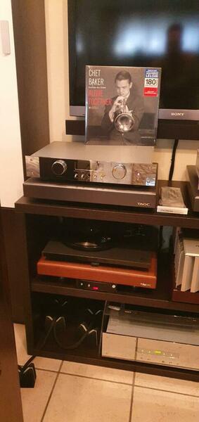

Solo una curiosità, come mai il Giradischi relegato al piano inferiore con tutte le scomodità del caso ?
Semplicemente perché mettere il giradischi sopra con tutte le basi e punte e coperchio, mi verrebbe quasi al centro TV.
Comunque non trovo difficoltà nel mettere dischi 😉

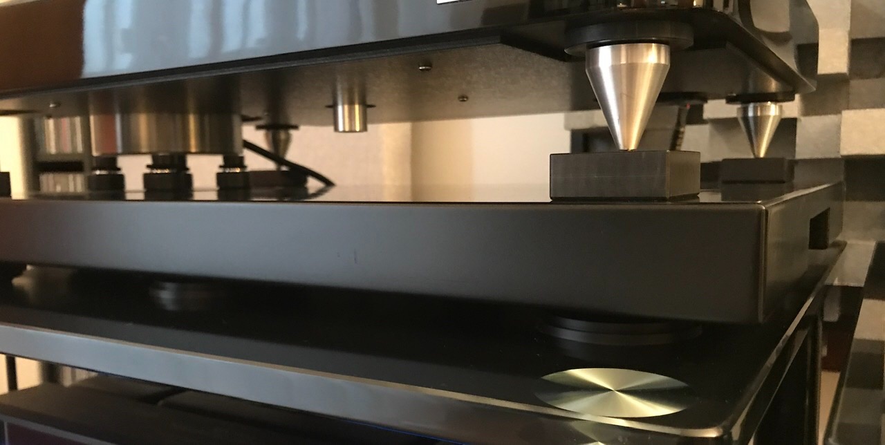

@mizioa ciao, prima trova un tagliere di bambù delle dimensioni che ti servono, a quel punto puoi inserirci delle punte (filettate) oppure metterci sotto dei piedini smorzanti.
Io, ho fatto verniciare il tagliere, e gli messo sotto dei piedini della Vibropod.
