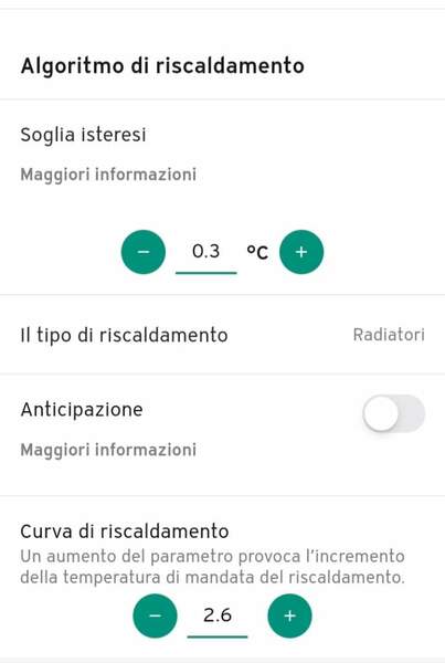

Devi fare tre cose:
- tenere la temperatura impostata a non più di 1.5° di differenza tra giorno e notte
- avere una T di mandata <45° ed una di ritorno di 6-7° inferiore. Si regola attraverso la velocità del circolatore
- non attenuare più di 1.5° la temperatura dei locali che non usi.
Il massimo è usare una sonda interna, una esterna ed un regolatore che usi una mandata variabile con la t esterna per ottenere la giusta t interna. Ma si può ottenere quasi lo stesso risultato con il primo punto (due soli intervalli di t)
In soldoni devi ottenere che una volta scaldata la casa all'inizio, la caldaia funzioni sempre modulando alla minima potenza possibile. So che pare non di buon senso ma una caldaia consuma meno se va costantemente a bassa potenza che non se continua a fare on - off ad alta potenza per inseguire la casa che si raffredda.
Io son passato da 3300 a 2800 mc con questa gestione ed avevo già, sin dal 2003 una caldaia a condensazione.
