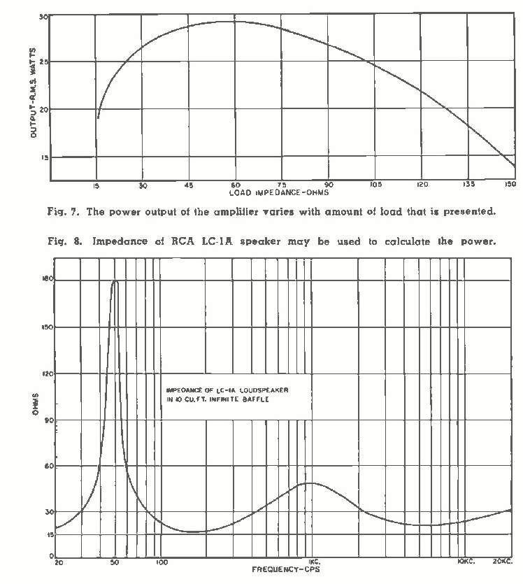

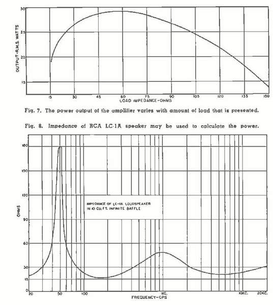

Membro_0021 Inviato 24 Ottobre 2022 Condividi Inviato 24 Ottobre 2022 Sarò lapidario, ma per me oggi chi costruisce finali a valvole con i trasformatori d'uscita lo fa perché vuole riproporre quel vecchio suono valvolare old-style degli anni 60'. Cioè è come se si tornasse a produrre i vecchi televisori a tubo catodico e si decidesse, giacché ci siamo, di produrli anche in bianco e nero. Negli anni 70' la tecnologia valvolare raggiunse la completa maturazione con innovazioni come l'OTL (appunto finali a valvole che vedevano direttamente il carico dell'altoparlante) purtroppo questa tecnologia non arrivò a completa maturazione perché tutti i costruttori decisero di abbandonare le valvole per dedicarsi agli ampli a stato solido. Negli anni 90' costruttori coraggiosi come Giovanni Mariani di Graaf portarono a compimento gli studi acerbi sulla tecnologia OTL e Graaf produsse due pietre miliari della storia dell audio: il GM 20 e il GM 200. Ho avuto la fortuna di provare entrambi a casa mia e vi posso assicurare, a trent'anni di distanza, di non aver ascoltato un suono migliore nell'ambito delle valvole. Poi Graaf chiuse (per poi riaprire, ma con altri obiettivi) e tanti audiofili giovani oggi non hanno possibilità di ascoltare quelle meraviglie. Perché vedete, se togliamo un condensatore sul segnale per poi metterci al suo posto una valvola o un altro componente, alla fine facciamo il gioco delle tre carte. Con la tecnologia OTL invece andiamo a togliere un componente sul segnale senza sostituirlo con nient'altro e possiamo farlo anche con la circuitazione single ended (considerata la più raffinata) come con le altre circuitazioni. Insomma nessun artefatto, nessun gioco delle tre carte, semplicemente miglioriamo le prestazioni dei tubi dove sono più carenti (il pilotaggio in corrente) e il tutto si ottiene con la realizzazione di un alimentatore ad hoc e scegliendo adeguatamente i tubi da usare. Con gli otl pilotiamo adeguatamente i carichi bassi dei diffusori che scendono a 3 ohm (anche al di sotto) cosa impossibile con amplificatori dotati di T.U. Chi oggi nega questa inconfutabile verità è perché probabilmente vi vuole vendere un ampli con i T.U. poi è chiaro, se vi piace un suono mollaccione e lento nella dinamica...allora avete trovato il prodotto che cercavate! Link al commento https://melius.club/topic/10803-single-ended-triode-pareri/page/16/#findComment-622635 Condividi su altri siti Altre opzioni di condivisione...
