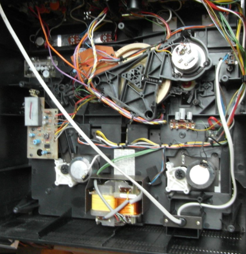

Membro_0022 Inviato 24 Ottobre 2022 Condividi Inviato 24 Ottobre 2022 Guardate questo video, fa vedere anche cosa c'è dentro, e rabbrividite. Evitare con cura, meglio un Akai GX di quelli a bobine piccole (4000 escluso, cercare preferibilmente un modello full autoreverse col capstan centrale e 6 testne) o un Teac X3 o X7. https://youtu.be/y8zlHCjwLsI Link al commento https://melius.club/topic/10878-philips-n7150/#findComment-621917 Condividi su altri siti Altre opzioni di condivisione...
Velvet Inviato 24 Ottobre 2022 Condividi Inviato 24 Ottobre 2022 11 ore fa, solitario ha scritto: Potrei prendere questo rtr ( magari parola grossa) a parte la molta plastica oggettivamente, vale la pena o è una ciofeca? Parlo a ragion veduta per averne avuto uno (del quale non so nemmeno più dove siano finiti i rimasugli): macchina con la curiosa tendenza ad autodistruggersi nella parte meccanica. Non è questione di complicazione ma del fatto che è tutta plastica, anche parti fondamentali e sottoposte a costante usura e sforzo. Su quello che ho avuto si è sbriciolato praticamente tutto. Dopo 40+ anni sono macchine fondamentalmente non riparabili se non ricorrendo alla cannibalizzazione di uno o più esemplari per recupero dei pezzi che inevitabilmente finiscono per rompersi da soli. Di macchine a bobine piccole con prezzi ancora affrontabili ce ne sono di ben migliori (i già citati Akai e Teac, ma anche le europee tandberg, b&o) Link al commento https://melius.club/topic/10878-philips-n7150/#findComment-621926 Condividi su altri siti Altre opzioni di condivisione...

jopavirando Inviato 24 Ottobre 2022 Condividi Inviato 24 Ottobre 2022 @lufranz Esteticamente non è neanche male, ma quando l'ha aperto si è vista una roba allucinante. Auguri a chi ci deve mettere le mani. Link al commento https://melius.club/topic/10878-philips-n7150/#findComment-622585 Condividi su altri siti Altre opzioni di condivisione...

dipparpol Inviato 25 Ottobre 2022 Condividi Inviato 25 Ottobre 2022 parliamo sempre di macchina con 4 motori e tre testine, e a controllo logico... non proprio roba basica... Link al commento https://melius.club/topic/10878-philips-n7150/#findComment-623158 Condividi su altri siti Altre opzioni di condivisione...
Velvet Inviato 25 Ottobre 2022 Condividi Inviato 25 Ottobre 2022 Ripeto, parlo a ragion veduta avendone avuto uno: i 4 motori (uno per la camma del servomeccanismo) hanno un dimensionamento ridicolo anche per un RtR destinato alle sole bobine da 7". A questo aggiungiamo che tutte le parti fondamentali della meccanica sono in plastica, compreso il fissaggio di camme e volano (per non parlare del telaio). Macchina costruita al massimo risparmio, ingegnerizzata alla bell'emeglio e destinata solo a fare bella figura estetica sullo scaffale. Vade retro. PS vi sfido a trovare un solo pezzo di metallo qui dentro a parte i motorini e i lamierini del trafo di alimentazione: Link al commento https://melius.club/topic/10878-philips-n7150/#findComment-623172 Condividi su altri siti Altre opzioni di condivisione...
AL78 Inviato 25 Ottobre 2022 Condividi Inviato 25 Ottobre 2022 @dipparpol se quelli sono motori....credo che il rimando di un tasto di un revox abbia più metallo di quei 4 motori... Link al commento https://melius.club/topic/10878-philips-n7150/#findComment-623175 Condividi su altri siti Altre opzioni di condivisione...
