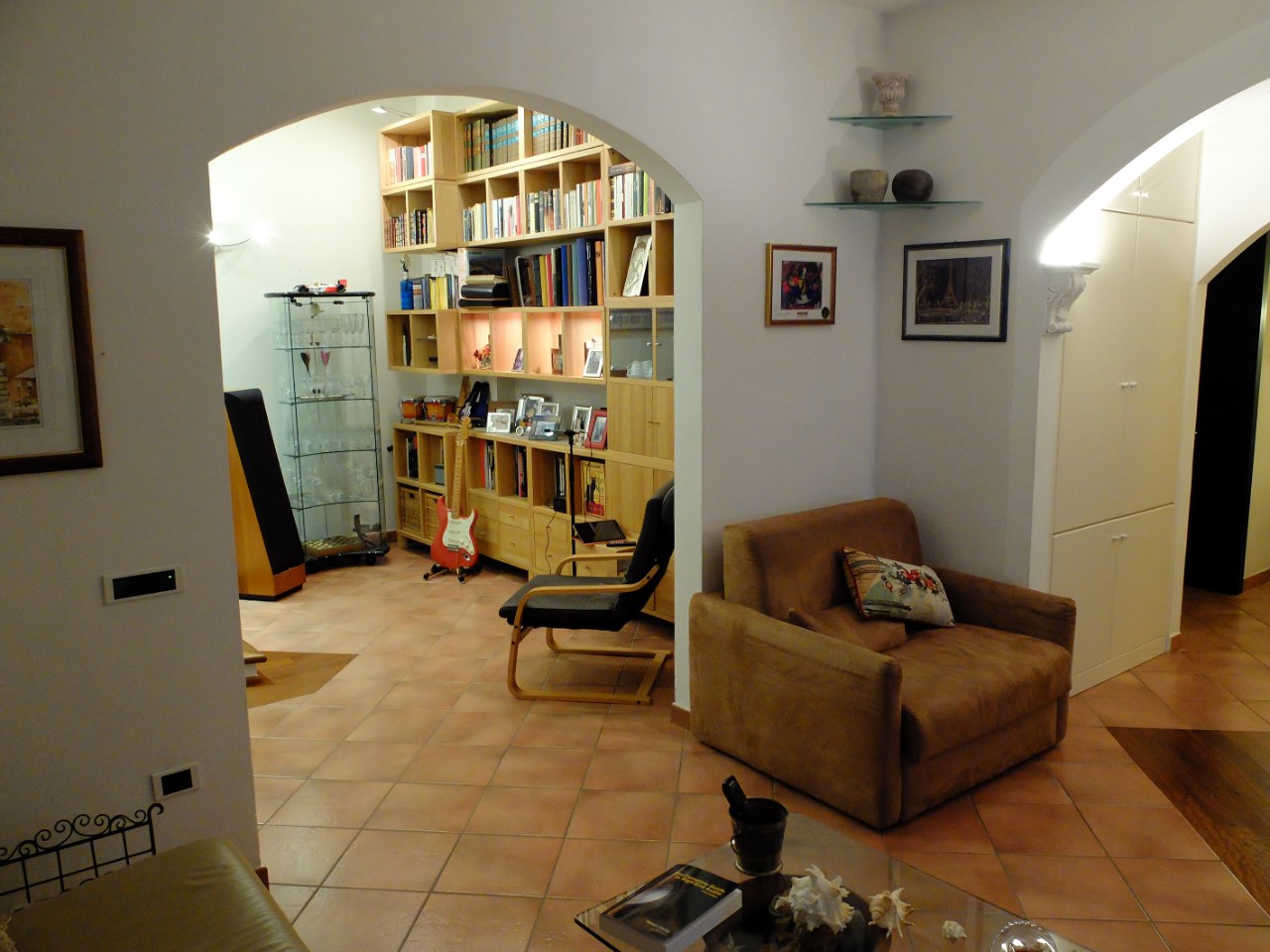

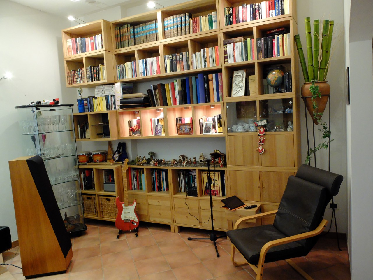

@Luca58 Questa è la sala dalla forma quadrata, della quale scriveva il gentilissimo Renato Bovello
Renato Bovello
30 minuti fa, spersanti276 ha scritto:
Scusami per la battuta
Ma stai scherzando ? Non devi scusarti di nulla . Peccato essere cosi' distanti. Comunque dalla foto non posso che darti ragione 😁 ma,fidati,sono innamorato di quella saletta. Mi chiudo dentro e mi sembra di essere in un altro mondo.
Renato Bovello scusa se insisto ma ci farebbe piacere e potremmo prendere spunti ( noi che abbiamo queste benedette stanze quadrate) se ci svelassi quali accorgimenti , non convenzionali , hai adottato per ottenere i tuoi ottimi risultati .
Renato Bovello
@Guidris Ti rispondo con piacere ma cosa intendi per “ accorgimenti non convenzionali “ ? Nel post sopra scritto ho indicato come è nata la saletta per quanto riguarda l’arredo . A quanto già detto devo aggiungere di aver attaccato alle finestre pannelli fonoassorbenti ma non ho adottato accorgimenti particolari se non , forse , una scelta oculata dei componenti l’impianto stesso . Se mi aiuti a capire a cosa tu alluda quando parli di accorgimenti non convenzionali posso provare ad essere più esplicito . Grazie
