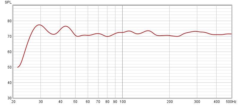

Questo è un messaggio popolare. grisulea Inviato 31 Ottobre 2022 Questo è un messaggio popolare. Condividi Inviato 31 Ottobre 2022 @maxgazebo Lo immagino. Aspetta che ti metto un disegnino. Questo è di suo un buon sistema hifi e quella in immagine è la sua risposta in ambiente nel punto di ascolto. Ti dice 4 cose (molte altre ma stiamo sul semplice), 1 che è pesantemente equalizzata, 2 che ascoltato a basso volume può essere gradevole visto il potente boost sui bassi nonostante la voragine tra 60 e 30 hz (suona di certo monocorde), 3 che non e per nulla piatto ma nemmeno coerente, 4 la sua rif è entro 24 db. Lo riscrivo 24 db. E ancora qualcuno si preoccupa di girare di 3 o 4 db i controlli di tono? Beh in un certo senso ha ragione, i controlli di tono sono roba da mercatino delle pulci rispetto a ciò che è disponibile oggi. 3 Link al commento https://melius.club/topic/11028-perch%C3%A9-non-ci-sono-pi%C3%B9-i-controlli-alti-bassi-e-loudness/page/3/#findComment-630582 Condividi su altri siti Altre opzioni di condivisione...
grisulea Inviato 31 Ottobre 2022 Condividi Inviato 31 Ottobre 2022 @maxgazebo Scusa dimenticavo, sono mostrati solo i primi 500 hz. Sopra come ben sai per far suonare bene un sistema basta il mio gatto. Link al commento https://melius.club/topic/11028-perch%C3%A9-non-ci-sono-pi%C3%B9-i-controlli-alti-bassi-e-loudness/page/3/#findComment-630584 Condividi su altri siti Altre opzioni di condivisione...
grisulea Inviato 31 Ottobre 2022 Condividi Inviato 31 Ottobre 2022 @maxgazebo questo invece è tutto un altro paio di maniche. Specifico che nessun sistema è mio. Ora decidi tu se hai o non hai un eq nel tuo sistema. Link al commento https://melius.club/topic/11028-perch%C3%A9-non-ci-sono-pi%C3%B9-i-controlli-alti-bassi-e-loudness/page/3/#findComment-630588 Condividi su altri siti Altre opzioni di condivisione...
maxgazebo Inviato 31 Ottobre 2022 Condividi Inviato 31 Ottobre 2022 @grisulea malgrado i disegnini continuo a non capire...il tuo sistema in ambiente ha variazioni di 30dB nel punto di ascolto? Link al commento https://melius.club/topic/11028-perch%C3%A9-non-ci-sono-pi%C3%B9-i-controlli-alti-bassi-e-loudness/page/3/#findComment-630590 Condividi su altri siti Altre opzioni di condivisione...
maxgazebo Inviato 31 Ottobre 2022 Condividi Inviato 31 Ottobre 2022 1 minuto fa, grisulea ha scritto: questo invece è tutto un altro paio di maniche. Specifico che nessun sistema è mio. Ora decidi tu se hai o non hai un eq nel tuo sistema. ma di che sistema parli? non stai dando riferimenti...nel tuo sistema in che senso? Non capisco il tono della discussione Link al commento https://melius.club/topic/11028-perch%C3%A9-non-ci-sono-pi%C3%B9-i-controlli-alti-bassi-e-loudness/page/3/#findComment-630593 Condividi su altri siti Altre opzioni di condivisione...
grisulea Inviato 31 Ottobre 2022 Condividi Inviato 31 Ottobre 2022 1 minuto fa, maxgazebo ha scritto: il tuo sistema in ambiente ha variazioni di 30dB nel punto di ascolto? il mio no, forse il tuo, fossero anche 10 sempre di eq si tratta. Non ti illudere, se non sai di cosa si parla aspettati variazioni di almeno 20 db. Altro che controlli di tono. Link al commento https://melius.club/topic/11028-perch%C3%A9-non-ci-sono-pi%C3%B9-i-controlli-alti-bassi-e-loudness/page/3/#findComment-630594 Condividi su altri siti Altre opzioni di condivisione...
grisulea Inviato 31 Ottobre 2022 Condividi Inviato 31 Ottobre 2022 2 minuti fa, maxgazebo ha scritto: Non capisco il tono della discussione Scusa ma non vuole esserci nessun tono, hai scritto che tu di eq non ne vuoi. Io ho scritto che a tua insaputa li hai, credo di averti spiegato il motivo, almeno lo spero, senza nessun secondo fine. 1 Link al commento https://melius.club/topic/11028-perch%C3%A9-non-ci-sono-pi%C3%B9-i-controlli-alti-bassi-e-loudness/page/3/#findComment-630596 Condividi su altri siti Altre opzioni di condivisione...
maxgazebo Inviato 31 Ottobre 2022 Condividi Inviato 31 Ottobre 2022 3 minuti fa, grisulea ha scritto: il mio no, forse il tuo, fossero anche 10 sempre di eq si tratta. Non ti illudere, se non sai di cosa si parla aspettati variazioni di almeno 20 db. Altro che controlli di tono. diciamo che avevo immaginato il discorso...ma posso assicurarti che la risposta in ambiente me la sono controllata con lo Smaart, e linearità me la sono cercata a monte proprio per non dover fare "ritocchi" al segnale Sono un DIY's da tanti anni, ed opero nel mondo AV Pro da oltre 30 anni...quindi questi discorsi li conosco bene non c'è necessità di usare il sarcasmo Capisco che nella lunga catena di riproduzione del segnale musicale ci sono tante situazioni che possono offrire una giustificazione morale, ma io ho sempre cercato di creare una catena di riproduzione in ambiente il più lineare possibile, proprio per cercare di intervenire sul segnale il meno possibile...poi ognugo creda quello che vuole, ma io parlo per mia esperienza 1 Link al commento https://melius.club/topic/11028-perch%C3%A9-non-ci-sono-pi%C3%B9-i-controlli-alti-bassi-e-loudness/page/3/#findComment-630606 Condividi su altri siti Altre opzioni di condivisione...
