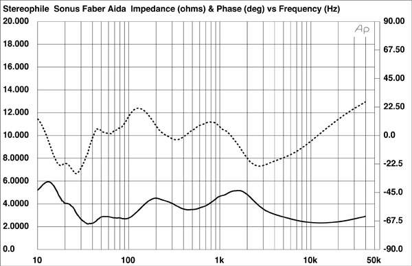

Sgrossino Inviato 6 Novembre 2022 Condividi Inviato 6 Novembre 2022 @newton sono finali eccezionali, per questo li avevo comprati. Con le Sasha nessun limite ed usavo un solo finale. Il raddoppio con le Aida ha fallito (i due finali erano e sono a posto, uno fatto revisionare in casa madre da me, l'altro di un paio d'anni di vita; quanto al pre era la morte loro, l'808). Vi presento le Aida (prima serie): I mono vedevano la metà di quell'impedenza. Restano nel mio cuore ma erano platealmente inadeguati. Link al commento https://melius.club/topic/11035-mc462-o-mc-12kw/page/4/#findComment-636140 Condividi su altri siti Altre opzioni di condivisione...

newton Inviato 6 Novembre 2022 Condividi Inviato 6 Novembre 2022 @Sgrossino cioè scendono a 2.2 ohm a 40hz a prescindere dal fatto che il sub è amplificato a parte? Link al commento https://melius.club/topic/11035-mc462-o-mc-12kw/page/4/#findComment-636149 Condividi su altri siti Altre opzioni di condivisione...
Sgrossino Inviato 6 Novembre 2022 Condividi Inviato 6 Novembre 2022 @newton incluso il sub (è il test di Stereophile). Al suo isolamento ci sono arrivato dopo, anche se il 9000 non lo soffriva più di tanto ( e nemmeno il Chord). Probabilmente anche i 911 sarebbero andati alla grande con questo accorgimento, non lo so perchè all'epoca non ci ho pensato. Link al commento https://melius.club/topic/11035-mc462-o-mc-12kw/page/4/#findComment-636150 Condividi su altri siti Altre opzioni di condivisione...

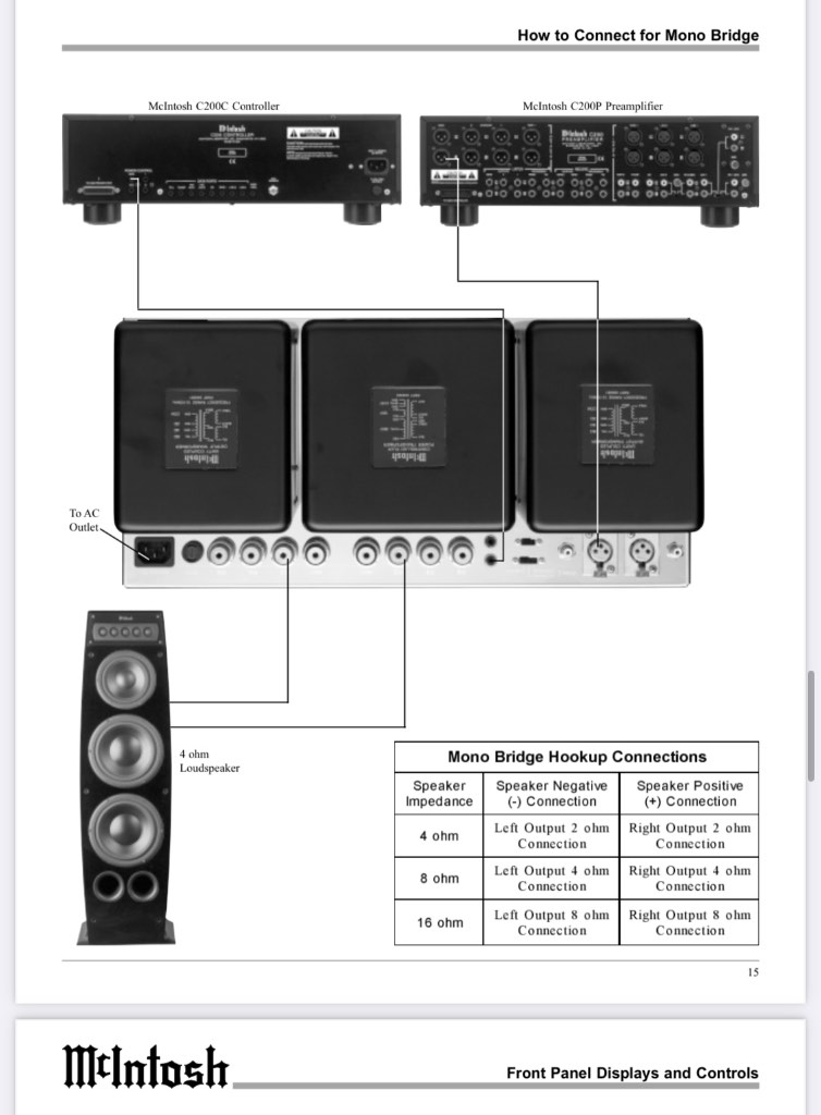

Moderatori zagor333 Inviato 6 Novembre 2022 Moderatori Condividi Inviato 6 Novembre 2022 26 minuti fa, Sgrossino ha scritto: I mono vedevano la metà di quell'impedenza. Con i finali Mc stereo e dotati di AF che possono essere utilizzati in mono a ponte non c’è questo problema in quanto devono poi essere utilizzate le uscite adequate: quelle da 4ohm per diffusori che hanno 8ohm nominali e quelle da 2ohm per diffusori che hanno 4ohm nominali. Questo è scritto molto chiaramente anche nei manuali. Con i miei due ex MC2102 stereo a valvole, applicando quanto di cui sopra, non ho avuto nessun problema di pilotaggio (ho avuto anche le Cremona M, 4ohm nominali, che un carico proprio semplice non erano). Link al commento https://melius.club/topic/11035-mc462-o-mc-12kw/page/4/#findComment-636162 Condividi su altri siti Altre opzioni di condivisione...
